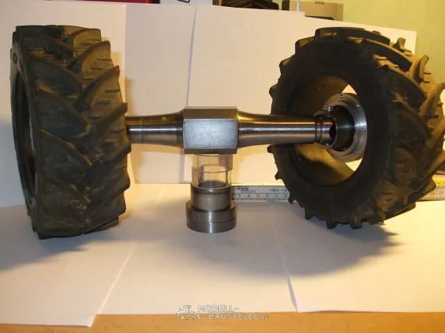

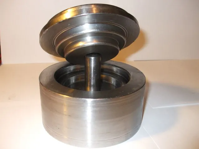

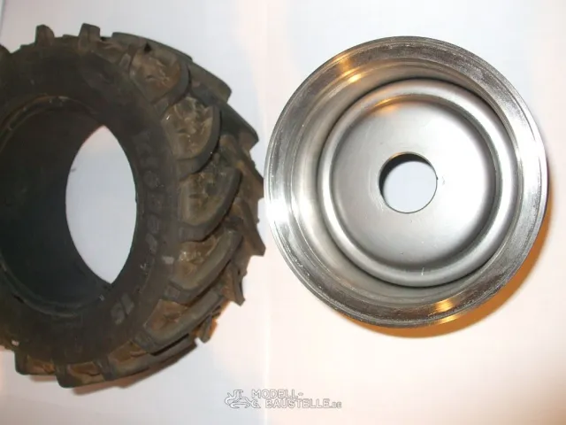

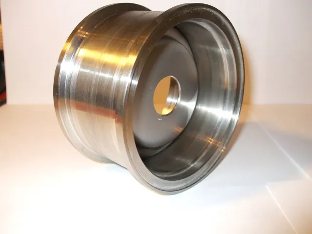

      Da ich im Moment wenig Zeit für Modellbau habe, zeige ich mal was sich bis jetzt getan hat.
      Für die Felgenschüssel habe ich eine Pressform gebaut um diese mit einer 100t Presse in Form zu bringen.
      Die Felgenschüssel habe ich aus 2mm V2a Blech ausgeschnitten und
      mit der Presse in die Form gedrückt.
      Anschließend muss ich das Loch noch weiter ausdrehen und die Bohrungen für die Radschrauben bohren.
      Hier mal das Ergebniss und ein Bild von meiner Pressform.
      Das erste Bild zeigt Vorderreifen sowie Hinterreifen mit dem jeweiligen Rohlingsschüssel.
      Die Pressform hat auf der einen Seite die Form für den Vorderreifen und auf der Gegenseite die Form für den Hinterreifen. so brauche ich nur eine Pressform herzustellen.
      Gruß Jörg
