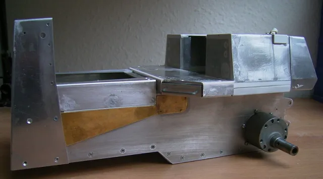

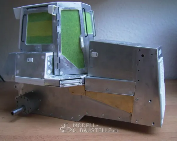

    Den Anfang machte hier die Front der Raupe.
    Es wurden die Kreuzschlitzschrauben verspachtelt, der Schriftzug angebracht und ein Gitter angefertigt. Auf die Innenseite kam noch eine Messingplatte zur Gewichtserhöhung.

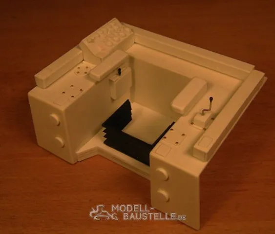

    Der Kabineninnenraum wird komplett neu gestaltet. Hier soll später noch ein selbstmodellierter Fahrer Platz finden, damit die Raupe nicht als Geisterfahrzeug unterwegs ist.
    Die Heckwand entsteht ebenfalls komplett neu, da das Bauteil von Stahl nicht wirklich viel mit dem Orginal gemeinsam hat.
    Großes Kopfzerbrechen macht mir momentan die Oberseite der Motorhaube. Ich kann mir nicht vorstellen, das daß Teil so aussieht wie von Stahl umgesetzt. Leider finde ich nirgendwo ein Bild von der Oberseite.

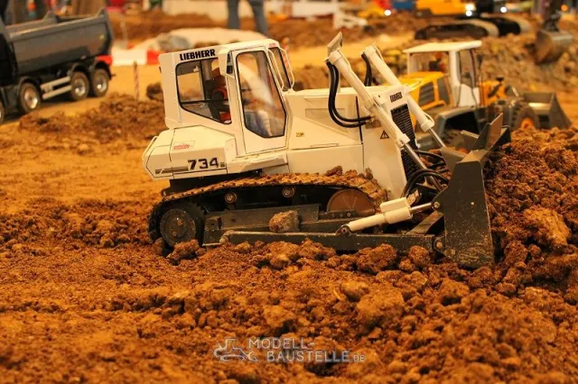

  • Schöne Raupe Felix.
    Hab dich ja beobachten können als du in Leipzig mit einer Stahl Raupe gefahren bist.
    Sehen wir die auch mal in Finow ne neue Strasse planieren?

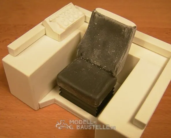

    Heute ging es an der Inneneinrichtung weiter. Nichts wildes, deshalb auch nur ein Bild.
    Gruss Felix
    Egal, ich laß das jetzt so...
  • Das Poli-Geschnitze ist nicht schlimm.
    Sobald Messing und Co. kommen gibt´s bei mir Probleme.
    Die Inneneinrichtung ist heute noch fertig geworden. Die Bedienhebel fehlen noch, die werden dem Fahrer angepasst.

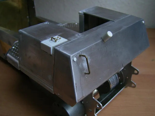

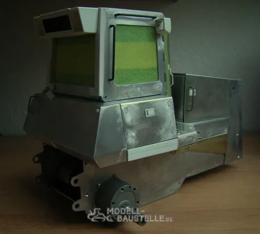

    Am Motorraum kamen ein paar Messingplatten dazu. Hier fehlen noch ein paar Schrauben.
    Das Heck der Raupe erhielt ein paar Details. Bei dem Ding an der linken Seite habe ich keine Ahnung was es ist. Hier fehlen mir leider Fotos, die eine Draufsicht zeigen. Ich habe also keine Ahnung, ob da wirklich eine Klappe sitzt.

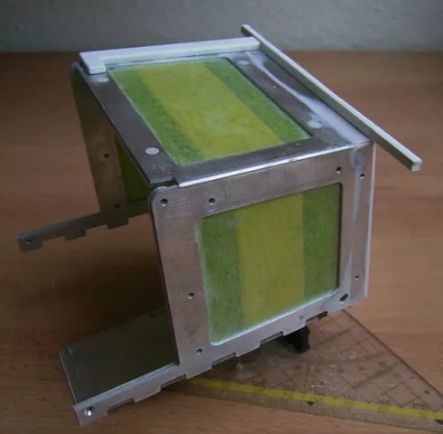

    Viel Arbeit macht momentan das Fahrerhaus. Mit dem Orginal hat das Ganze nicht wirklich viel zu tun. Ein kompletter Neubau wäre mir allerdings nur in Poli möglich, denn mit sämtlichen Metallen stehe ich auf Kriegsfuß und den passenden Maschienenpark besitze ich auch nicht.
    Also wird an dem Bausatzteil weiter gebastelt.
    Die Hütte wurde komplett mit Uhu Endfest verklebt, denn Kreuzschlitzschrauben konnte ich irgendwie auf keinem Vorbildfoto finden :)

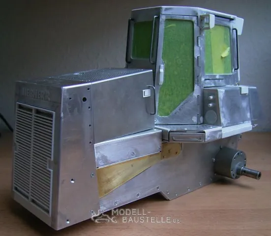

  • Hallo

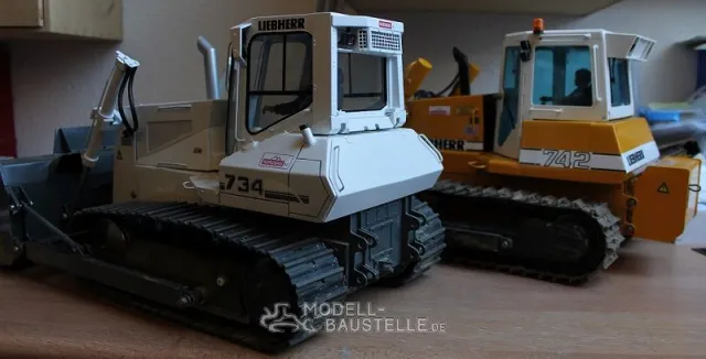

    Es geht wieder etwas vorran mit der Raupe.
    Die Arbeiten an der Karosserie sind nun so gut wie vollendet.
    Am Wochenende gehts dann endlich ans Fahrwerk, damit das Ganze mal ein Gesicht bekommt.
    An der Hütte gabs neues Licht, frische Luft für den Fahrer und ein paar Details.
    Die ganzen Sechskantmuttern und Kreuzschlitzschrauben sind nun auch verschwunden.

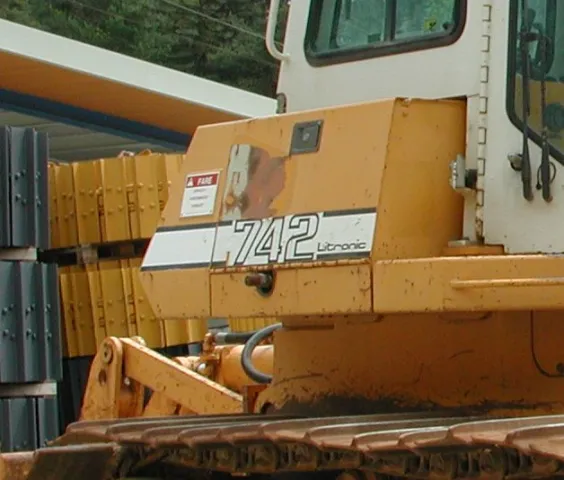

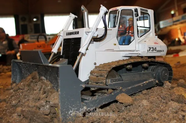

  • @ Walze:
    Die seitlichen PS Streifen waren nötig, da auf der linken Seite die Kanten anders verlaufen als beim Stahl Modell.
    Die rechte Seite hab ich im eifer des Gefechts gleich mit abgesägt, um danach festzustellen, das sie da richtig sind.
    Die Streifen hinten an der Hütte sind bei der Stahl Raube einfach nicht vorhanden, deswegen ergänzt.
    @ Dino:
    Geniale Bilder. Endlich mal Detailaufnahmen. Hast davon eventl. noch mehr für mich ???
    Kannst Du mir näheres zum "Facelifting" beim neueren Baujahr sagen?
    Konnte bis jetzt immer nur die Kühllöcher an den Seiten der Motorhaube erkennen.
    Mit vernünftigen Bildern könnte ich das neue Modell darstellen.
    Als Militärmodellbauer bin ich es gewohnt von jedem Fahrzeug hunderte Detailbilder zu finden.
    Das fehlt mir sehr beim Bau der Raupe.
