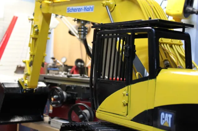

    Aber mitlerweile müstest du die Bilder doch sehen können. Tue mir noch ein wenig schwer mit dem Hochladen,aber keine Angst das wird schon noch.
    Was nimmst du für Schläuche an deinem Cat. ich bräuchte 30- 50 Bar und dies für die 1G Verschraubungen innen 6 ausen 8.Da habe ich wohl schlechte Karten.Oder weißt du da eine Lösung.
    Ohne das ich die Verlöteten Verschraubungen wieder abmachen muss.
  • Hey Thomas ,

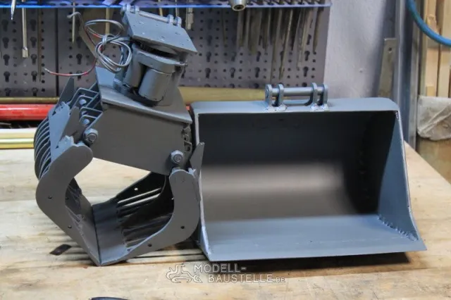

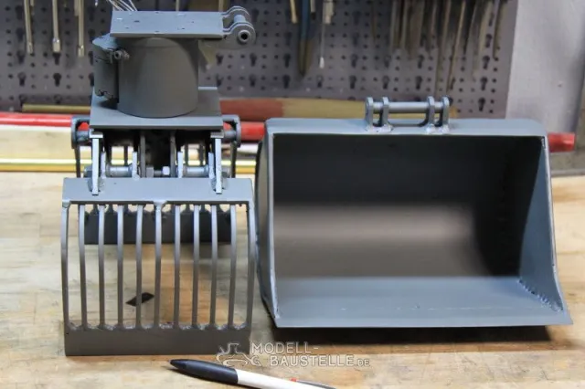

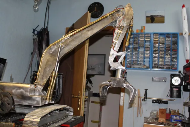

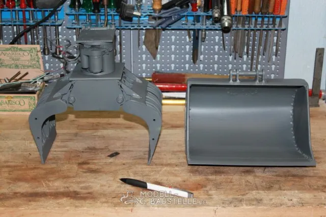

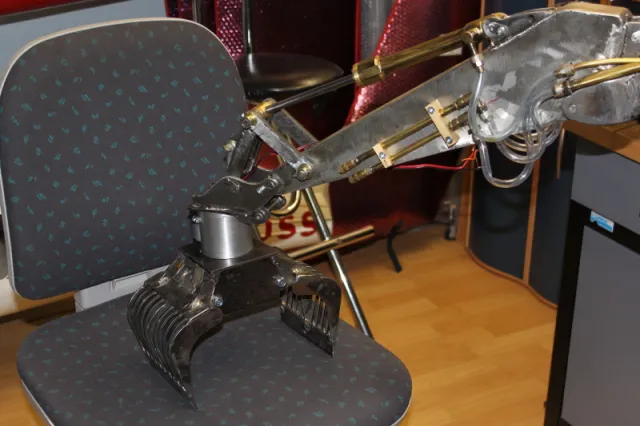

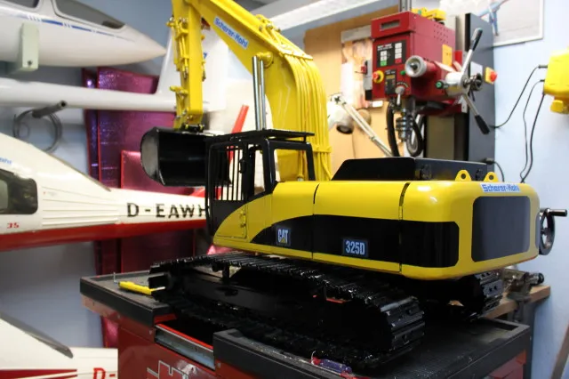

    deine Anbauwerkzeuge sehn echt gut aus.
    Mit dem Greifer kannst ja Brennholz laden :D
  • Servus,
    genial.. mal die richtige Größe vom Greifer :gut:
    Gbit es noch mehr Anbauwerkzeuge? Oder ist noch was in Planung?
  • Servus Jodie
    Ja selbstverständlich gibt es noch weitere Anbauteile.Die mit wenigen mittel unsere Bagger zu Nähmaschiene werden lassen.Prätzisionsmaschinen.

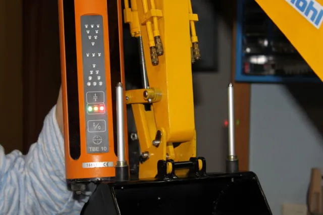

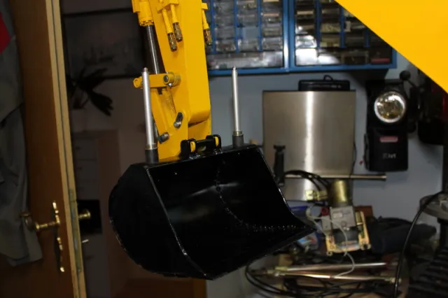

    Wenn du gut bist legst du so eine Feinplanie von + - 2cm in die Baugrube,dies nätürlich in jeden erdenklichen Gefälle Neigungen.
    So und warum soll das nicht auch ein Modellbagger machen können.Also wenn mal ????????????? meine Hydraulik so weit ist kann der das auf jeden fall.
    Vieleicht kann er mir vieleicht per Funk die letzten paar cm in der Baugrube wo ich mit dem großen nicht mehr hin komme fertig machen.Da muß ich aber erst noch mal mit meinem Chef verhandeln. Spass muss sein.
    gruss Thomas

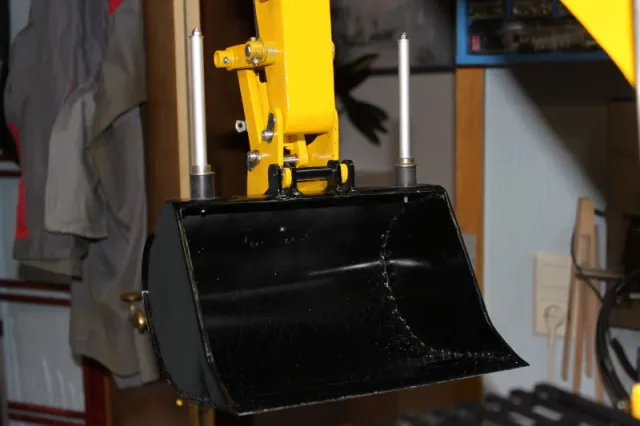

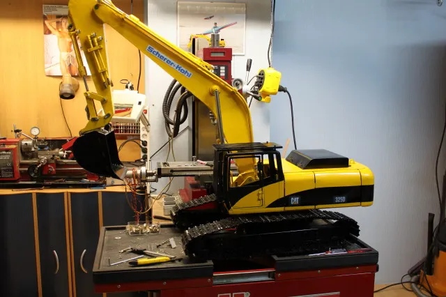

  • Da hst du echt mal ein Sahnestück hingelegt!!! :W::gut:
    Das ist genau das richtige Gerät für den Garten111 :Top:
    Funktioniert die Planiervorrichtung richtig??? Oder ist das nur Attrape??
    Weiter so!!
    Gruß Alex :Top:
  • Hallo Alex natürlich funktioniert die Planier Vorichtung richtig. Wie gesagt beim Großen funktioniert es auch.Es steuert aber nicht die Hydraulik an. Das ist nur eine Optische Anzeige. Du kannst es mit einer Ampel vergleichen. Rot ,Gelb und Grün .Steuern mußt du dies aber.Es ist wie eine Sklavenarbeit,du muß absolute Gehorsam leisten,was sie anzeigt mußt du so steuern.Nur dann bekommst du eine absolute brauchbare Planung hin.Lediglich sollte dein Löffel vorne an der Schneid eine gerade Auflagevon 50,bis 70cmm haben. So hast du immer wieder einen genauen Mess punkt.Im Modell funktioniert das genau so.Du brauchst aber eine gewisse Übung.
    Gruss Thomas

  • Ja wie geil ist das denn???? :W::gut:
    Wie groß sind die Röhrchen ?? Wo bekomm ich die ???
    Bzw. wie hast du die gebaut?? :kratz:
    Kannst du mal ein Video einstellen oder nochmal näher Vorstellen ??
    Das hört sich sehr Interressant an .. ich kenne das System aum dem Original.
    Ich denke man könnte die Teile auch an meinen Komatsu bauen könnte noch passen...
    Gruß Alex :Top:
  • Hallo Marco
    Es wird viel erzählt,aber die wirklichkeit sieht anders aus.Es gibt Systeme die steuern alles,deine komplette Hydraulik wie bei einer Raupe oder einem Gräter. Aber eine komplette Steuerung für einen Bagger ist unbezahlbar, zu mindestens mal für normale Einsatzzwecke.In Bergbau oder in Kohlegruben oder wirklich Mega Projekten macht sich so etwas vieleicht bezahlt.so ein System kostet mit sicherheit soviel wie das ganze Träger Gerät.
    Ich habe in meinem Cat seit 3 Jahren das alte Laica Baggerpositionierung System drin,war nicht zu frieden damit.Hatte es so gut wie nicht im Einsatz.Bekomme nun die nächsten Tage das neue System eingebaut, nun aber über 3 Achsen inklusive Unterwagen Sensor.Bin mal gespannt ob dies besser funktioniert.
    An alle anderen Leidensgenossen habt ihr erfahrungen mit dem Baggerpositionierungs System Mikrofn Mikro Digger Xc2.
    Für ensprechenden Erfahrungen von euch währe ich sehr dank bar. Ich glaube nähmlich das mein ,in "Anführungszeichen mein,ich habe mir das von einer Raupe abgekupfert, letzt entlich die bessere Lösung ist.Dies geht auch im Modellbagger.
