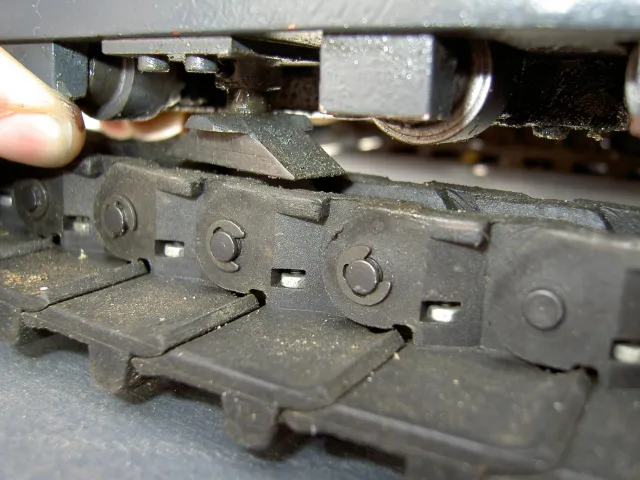

    Habe schon vor längerer Zeit mal einen Kettenreiniger für meinen RH 30 gebaut die ich inzwischen ja schon verkauft habe.
    Das System basiert auf einem Schuh der in der Kette läuft, und bis auf die Bolzen reicht. Er wird auf der Kette außen auch geführt wo auch das Material aus der Kette kommt.
    Oben ist Senkrecht eine Welle, die den Schuh führt und eine Auf und Abbewegung ermöglicht. Außen ist ein Rohr mit Langloch was an den Fahrwerksträger montiert ist.
    Gruss Martin

  • Hallo!
    Aus der Erfahrung herraus kann ich sagen das es hilft, weil ich es schon in zwei Gertäte eingebaut, keine Modelle!!
    Sicher der Dreck der sich zwischen den Kettebolzen sammelt, kriegt der Reiniger auch nicht entfernt, das was aber in der Kette verbleibt stapaziert aber nicht den Kettenspanner bis auf das letzte, was aber passieren würde wenn das Material gehäuft in der Kette liegen würde.
    Mfg Martin
  • Hmm, vielleicht auch mall bauen. Hast du da auch noch eine Feder reingebaut die der Reiniger in die Kette druckt?
    Aber meiner boltzen sind ausen 6mm, so ich habe nur 2mm tiefe zu reinigen bis ich auf den Bolzen bin. Ob das noch sinvoll ist :Denk:
