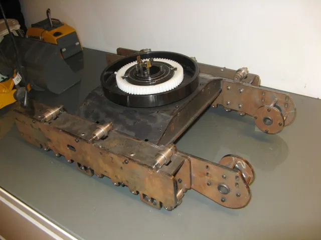

  • Heute hat mir ein gelbes Männchen meinen Unterwagen von Fumotec gebracht.
    Allerdings mit Stahl Ketten.
    Der Unterwagen wiegt alleine wiegt jetzt schon mehr wie der Damitz Bagger den ich vorher hatte :staunen:
    :D: :D: nochmal an Alucard der die Teile hier im Forum verkauft hat.
    Am Wochenende gehts an den Einbau des Antriebs

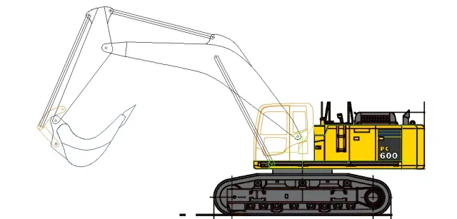

    Gerade mal alles im Cad Zusammengepusselt .
    Irgendwie fehlt noch etwas, kommt mir vor, oder was meint ihr ? (Abgesehen von den Leitungen usw :warsnicht: )
    Villeicht noch ein Zylinderschutz für den Löffelzylinder oder ein Schutzgitter für die Kabine ?
    wenn er so wird, wie deine CAD Skizze, wird das ein Bomber.
    Allein der Unterwagen ist ja schon riesig.
    Freu mich auf neue Bilder, also mach hinne. -D .
    LG Max
    Grüße Max
