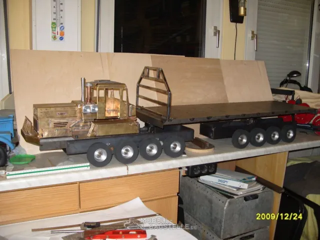

    Angeregt durch einen Link zur Firma Foremost hier im Forum habe ich mich mal gemeldet. Jodi machte mir den Vorschlag, über mein Vorhaben einen Bericht einzustellen.

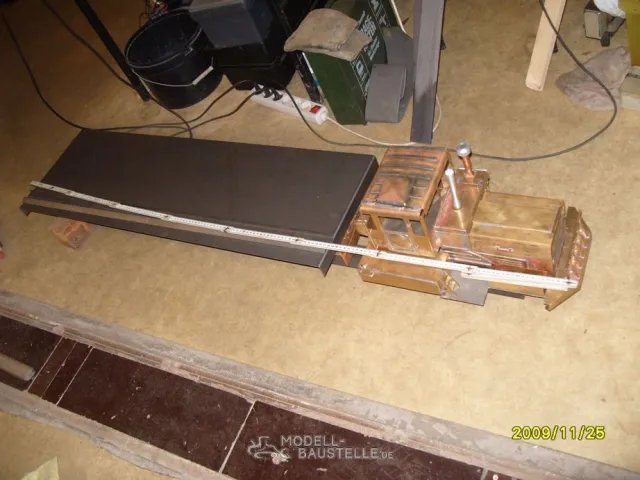

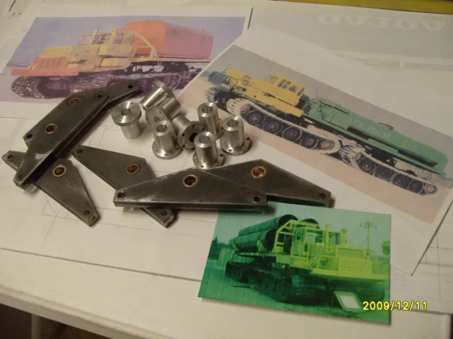

    Nun möchte ich mal versuchen mein Modell etwas vorzustellen. Es handelt sich um ein Transportfahrzeug, genannt BOLODOCHOD, was für Fahrzeug für sumpfigen Untergrund steht. Eingesetzt werden diese im Öl, und Gasgeschäft und können für verschiedenste Aufgaben eingesetzt werden.
    Mein Modell soll als Rohrtransporter entstehen und hat eine Länge von ca.1600mm. :staunen:
    Nun würde mich mal eure Meinung interessieren, :bitte: ein Bild gibt es auch dazu.

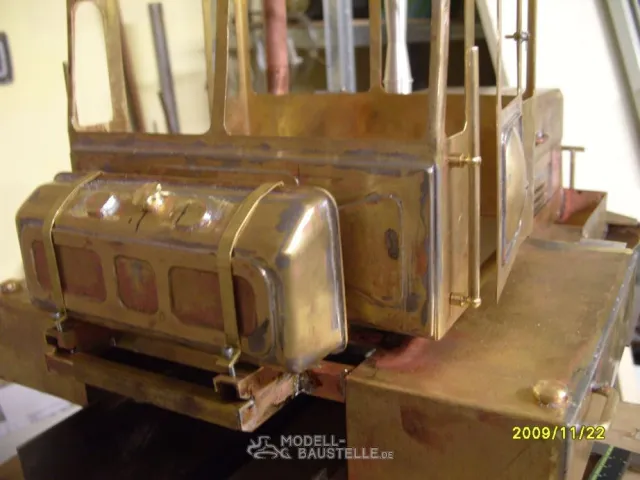

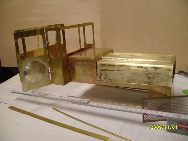

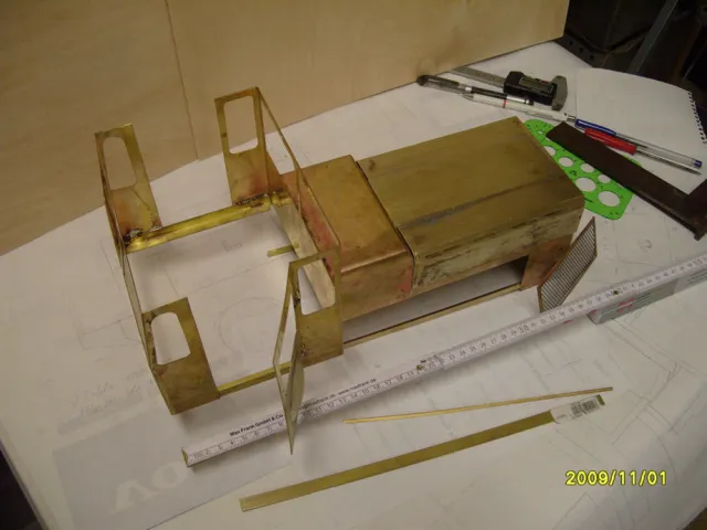

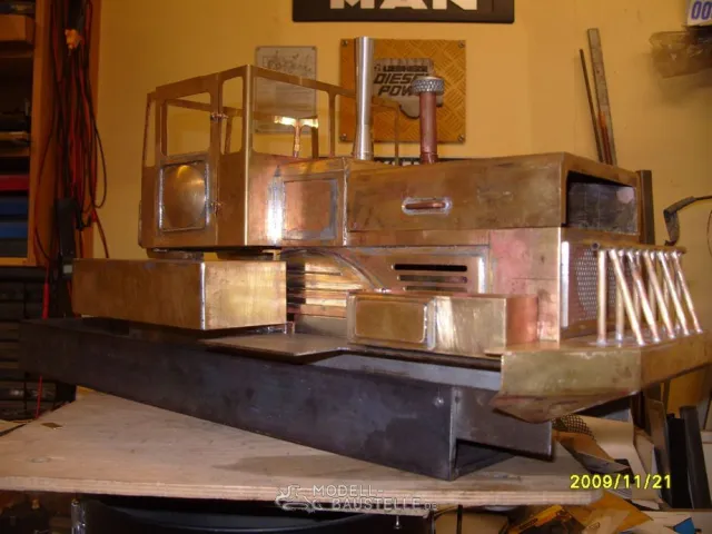

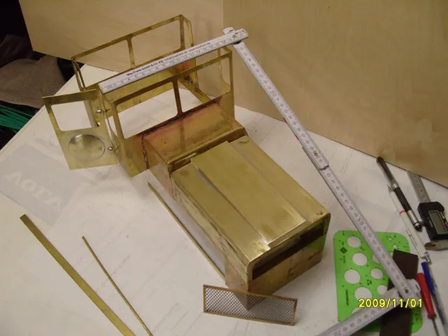

  • Hallo Gemeinde,

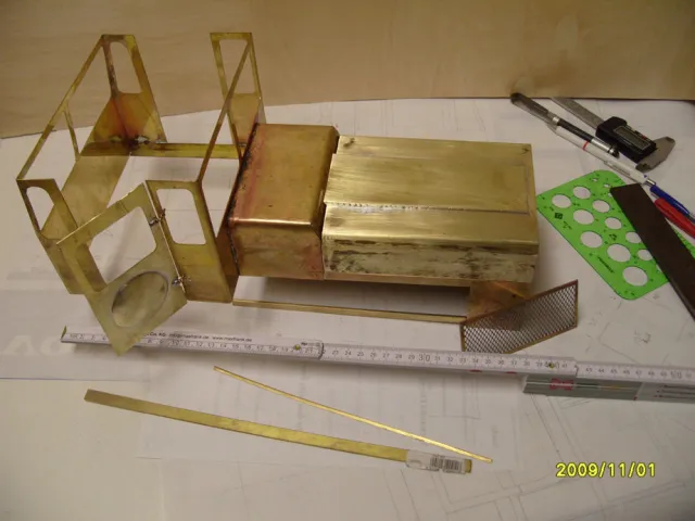

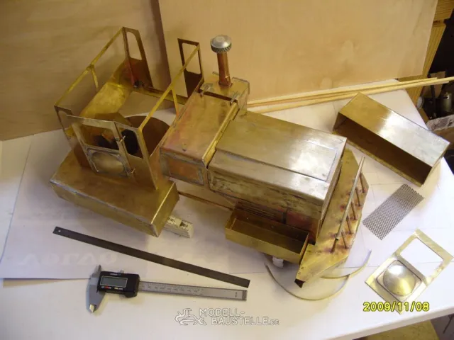

    na da werde ich mal beginnen mein Projekt vorzustellen. Nachdem ich mir ein paar Zeichnungen gemacht habe, konnte ich nun die Maße auf´s 1mm Messingblech übertragen und ausschneiden. Dies geschieht indem ich grob mit dem Winkelschleifer vorschneide und dann mit der Hebelblechschere die entgültigen Konturen herstelle. Die Fenster werden mit einem Nibbler bzw Knabber grob ausgeschnitten und den Rest macht die Feile. Vorher wird jedoch das Blech gekantet sonst da die schmalen Stege zwischen den Fenstern dies nicht mehr zulassen würden. Ist das geschehen, kommt der Lötkolben zum Einsatz. Die ersten Bilder zeigen die Entstehung der Fahrerhauses mit Motorhaube. :staunen:

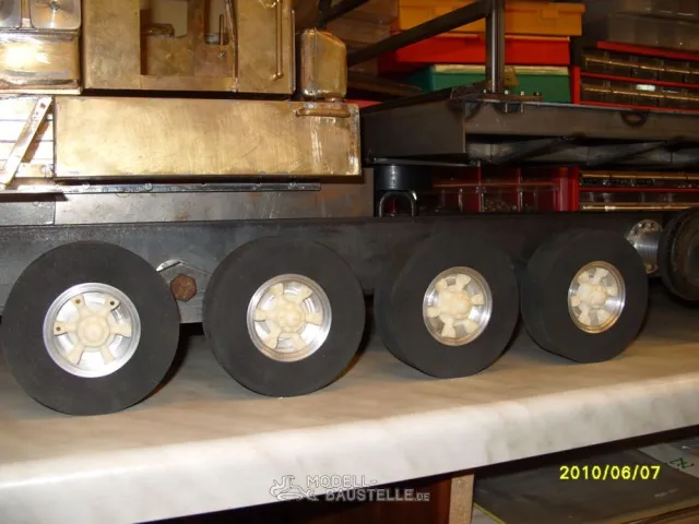

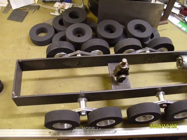

  • Hallo Gemeinde,
    nachdem ich mich eines fremden Rechners bedienen muss weil die Defekthexe zugeschlagen hat, nun wieder ein paar Bilder zur Entstehung des Modelles.
    Hierzu möchte ich nicht große Romane schreiben, da Fotos mehr sagen.
    Ja Roman, danke für deine Worte, wir sprechen ja die gleiche Sprache und hab dich gut verstanden. :gut:
    Gruß Helmi

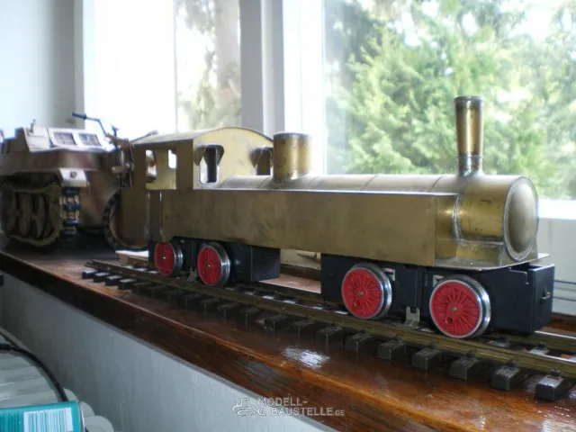

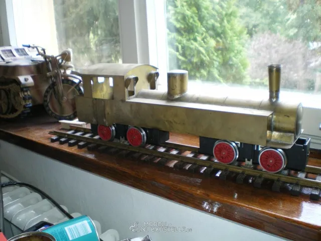

    Im Anhang mal paar Bilder einer früheren Baustelle, sächsische IV k für LGB, als es diese Lok von LGB noch nicht gab .
    Kessel gerollt, Dom und Schornstein im Schraubstock mit verschieden dicken Rundstählen rund gekloppt, gewölbte Bleche sanft gedengelt, und damals alle Teile mit ner Laubsäge ausgeschnitten und nachgefeilt.
    Allerdings kamen seither andere Baustellen dazwischen...
    gruß roman

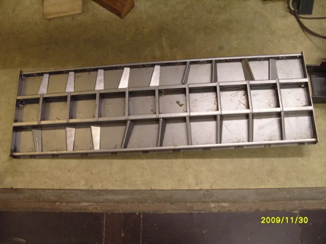

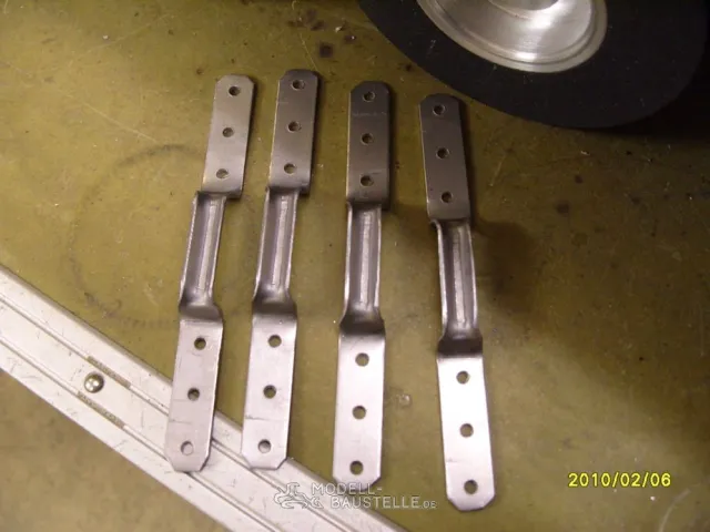

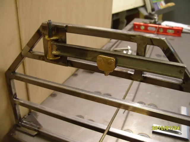

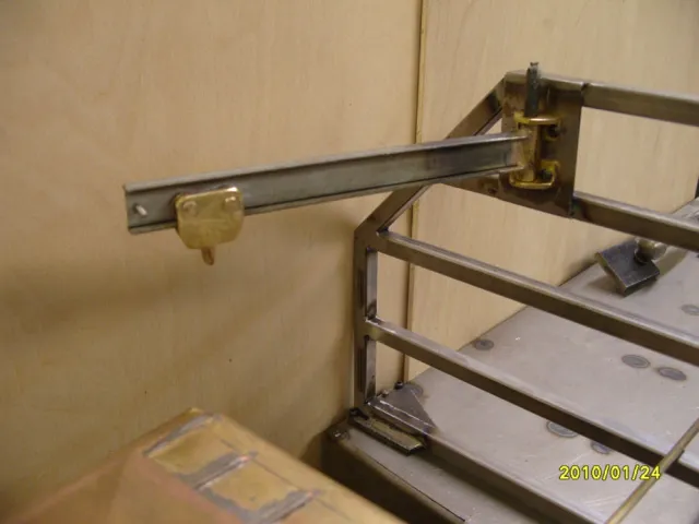

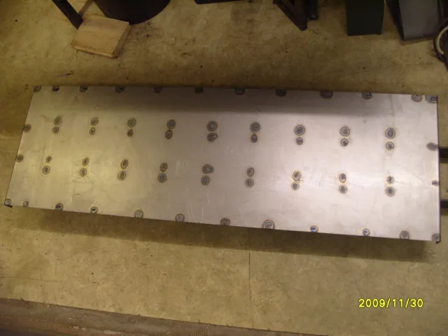

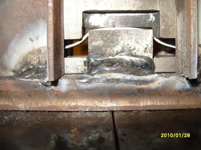

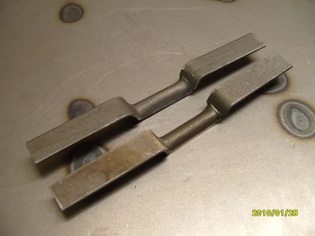

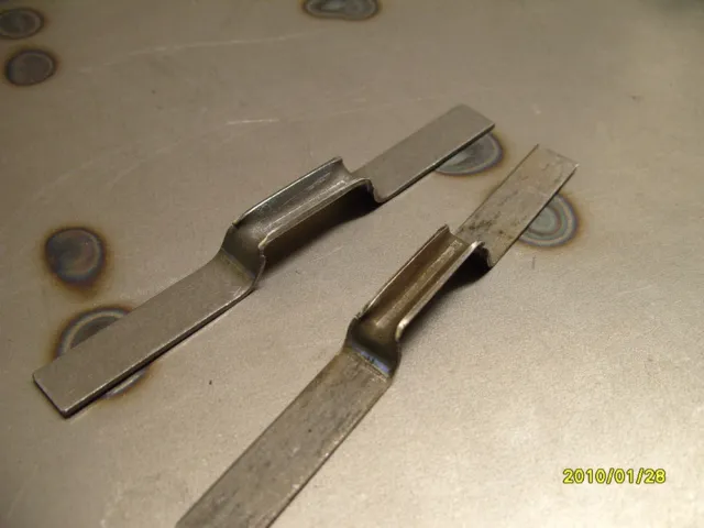

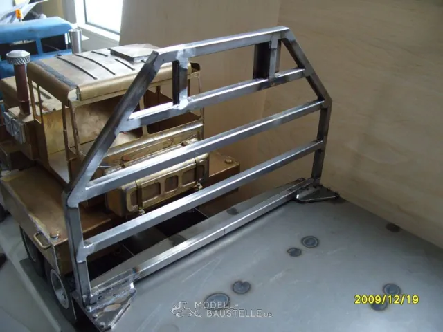

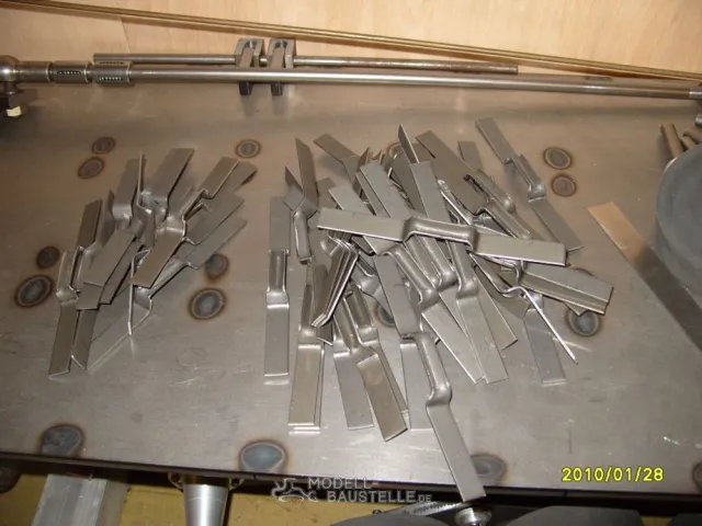

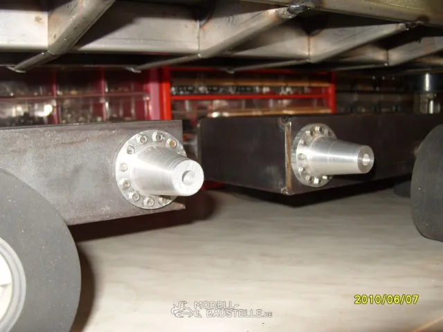

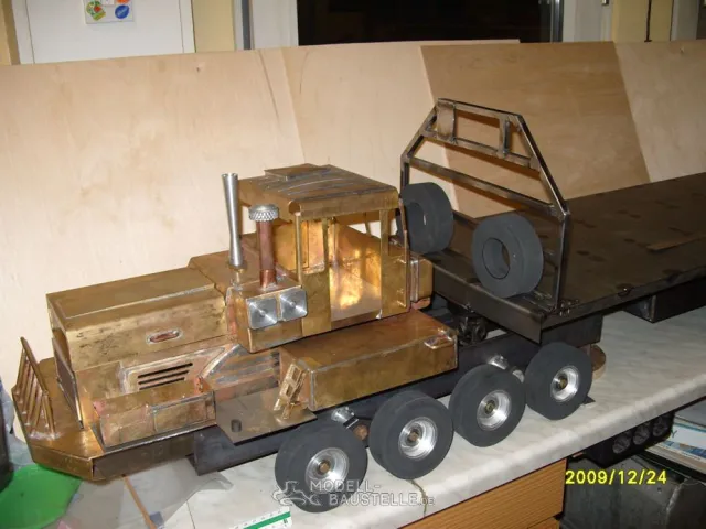

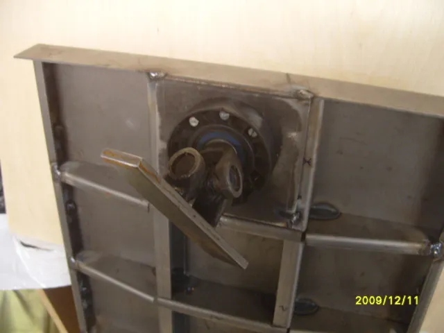

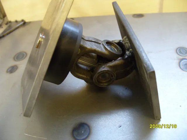

    Weiter zum Modell. Bei einer blechverarbeitenden Firma habe ich mir Winkel- und U- Profile kanten lassen um daraus den Auflieger herzustellen. Diese wurden dann zurechtgeschnitten, angepasst und mit Elektrode gut geheftet.Eine Lastprobe indem ich mich mal draufgestellt habe, hat die Konstruktion schadlos überstanden. Zu den Fotos werde ich nichts weiter sagen brauchen :guckszdu:
