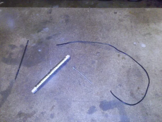

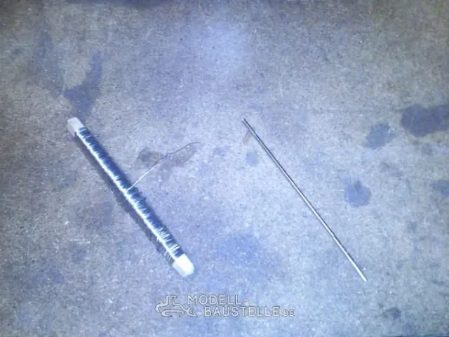

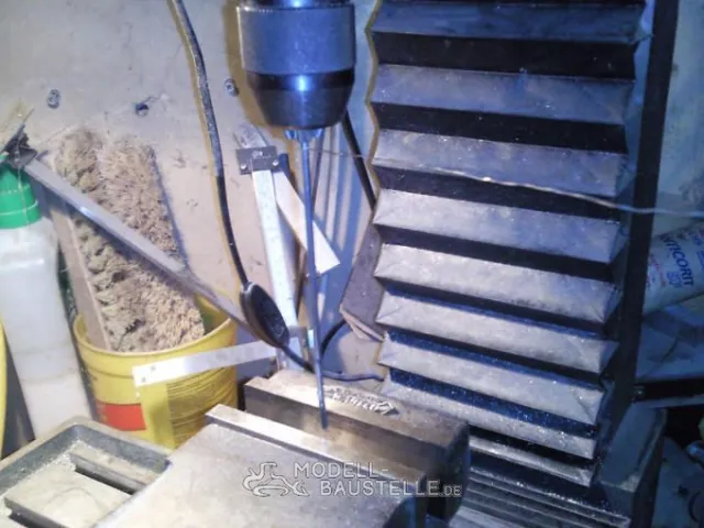

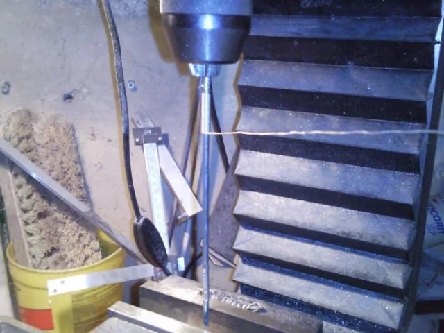

      da mich verschiedene nun gefragt haben wie das mit dem Federattrapen wickeln funktioniert,habe ich mal ein paar Bilder darüber gemacht!
      Als erstes muss für den passenden Durchmesser ein Stück Welle besorgt werden.In diese Welle wird nun ca. 30mm von Anfang Welle eine kleine Bohrung quer durchgebohrt.Nun den Silberdraht kaufen und los kann es gehen!Man spannt nun die Welle in eine Ständerbohrmaschine,Fräse oder Drehmaschine ein und stellt die Drehzahl auf die kleinste Drehzahl der Maschine.Nun den 0,6mm dicken Silberdraht in das kleine Loch einfädeln und einmal rumknicken.Jetzt mit Vorsicht die Maschine einschalten und den Draht schön auf der Welle aufwickeln lassen,solange wie es die Welle hergibt(es reichen aber gut 120mm).Nun Welle ausspannen und mit einem Seitenschneider das obere Anfangsstück abpitchen und das Produkt von der Welle ziehen!Nun das ganze noch sanft in die Länge ziehen und über den Schlauch oder Kabel stülpen!Fertig!!!!

    • Jodie
      imm moi wiada wo´s neis....
      • 19. Oktober 2009 um 19:51
      • #285
      Hi Tom.
      :staunen: so genial wie einfach :gut:
      Werde ich doch glatt gleich mal probieren...
      Danke dafür :DD:
    • Liebherr LR 632
      • 19. Oktober 2009 um 20:01
      • #286
      Hy Thomas,
      echt super Idee, schliess mich da Jo an, genial einfach und einfach genial.
      Werd das auch mal probieren, danke dir.
    • Iguana
      Buddelmeister
      • 19. Oktober 2009 um 21:14
      • #287
      Ja so hab ich mir das vorgestellt..
      Allerdings würde ich den Akkuschrauber einer Standbohrmaschine, einer Fräse oder Drehbank vorziehen....
      Denn der Akkuschrauber ist nicht so brutal Stark... hab einmal gesehen wie sich so eine Hand im Futter umwickelt hab bzw. zerlegt hat...
      Sonst Super!! :D:
      Gruß Alex :Top:
    • Spezialist
      • 20. Oktober 2009 um 09:07
      • #288
      Hallo Alex!
      Na gut so kann man es auch machen,de Sicherheit halber :D
    • Caterpillar
      • 20. Oktober 2009 um 09:31
      • #289
      Hallo Thomas,
      ich habe auch schon stärkere Federn gewickelt indem ich den Federstahldraht auf der Drehmaschine im Stahlhalter zwischen zwei Hartholzklötzen gespannt habe. Der Draht zieht sich immer gut gespannt durch die Hölzklötze und mit dem Langsvorschub kann man sogar die passende Steigung machen. Und die Finger bleiben heil !
      Cat is the best and fuck the rest !
      Gruß Luggi
    • Spezialist
      • 20. Oktober 2009 um 09:44
      • #290
      Hallo Luggi!
      Ja so habe ich auch schon Federn hergestellt in meiner Lehrzeit!Das geht Prima!

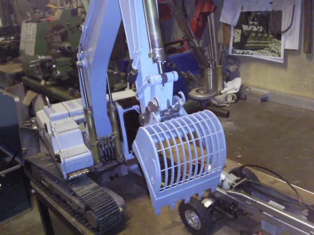

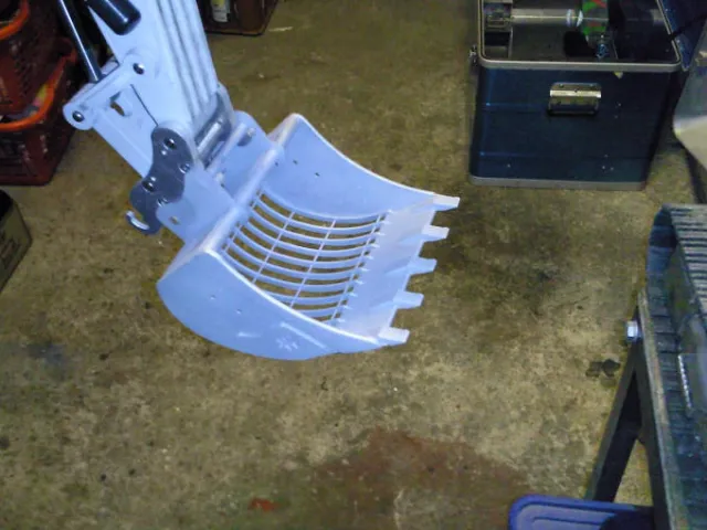

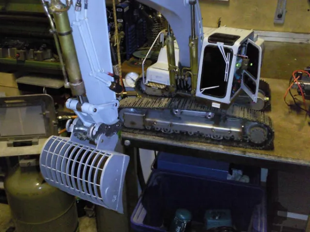

      Für den nächsten Auftrag musste unser Chef einen neuen Löffel kaufen!Ein schöner breiter Sieblöffel ist es geworden! :staunen:

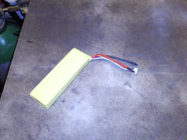

      Desweiteren werden wir einen gravierenden Umbau an den Volvos starten!Es wird nun auf Lipo-Akkus umgestellt.Und in der Hydraulikpumpen-Motoreinheit wird es neue Komponeten geben!Da der Stromverbrauch uns zu hoch war werden wir dort einiges anders gestalten,denn jede Minute länger baggern ist uns wichtig! :warsnicht: Mal sehen wie alles wird und was am Ende rauskommt!

    • Jodie
      • 3. November 2009 um 20:07
      • #293
      :W::staunen:
      Schaut ja gut aus der Sieblöffel... :gut:
      Da kann der nächste Auftrag vom Cheffe ja nu kommen

      • #295
      Euer Sieblöffel ist wieder wie alle Löffel Super geworden :Top:

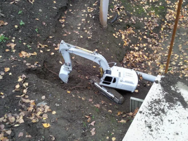

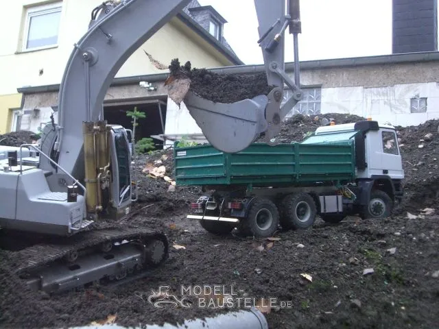

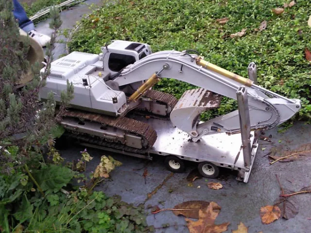

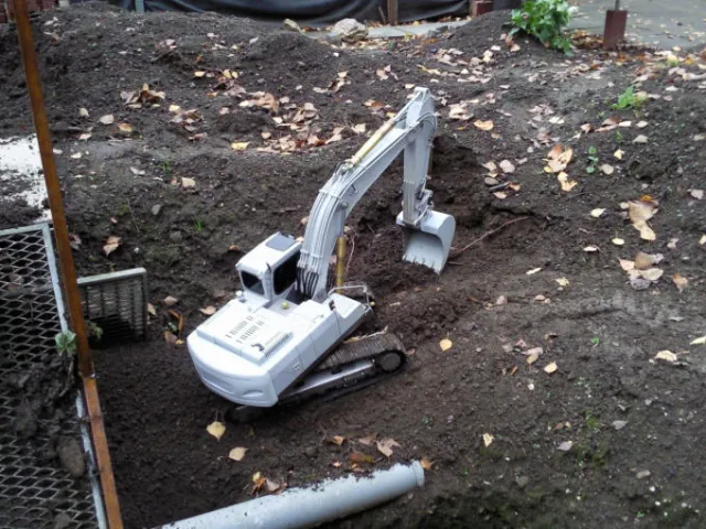

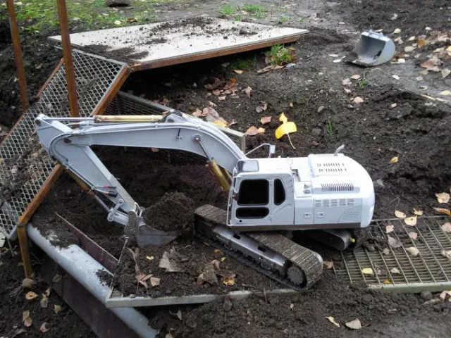

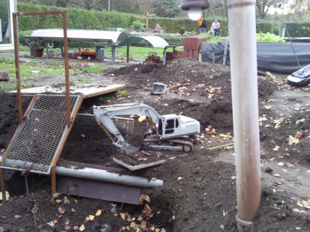

      Gestern musste wir mit unserer Firma gesiebtes Material aufladen und zur Einbaustelle fahren!

    • Gerhard
      • 15. November 2009 um 15:45
      • #297
      Einfach nur :W: :W:
    • Maulwurf
      Modellbaumaschinenbauer ;-)
      • 15. November 2009 um 18:36
      • #298
      Hi Thomas,
      Du und Dein Schwede habt gestern einen prima Job gemacht ! :Top:

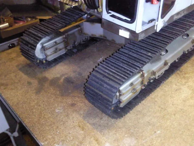

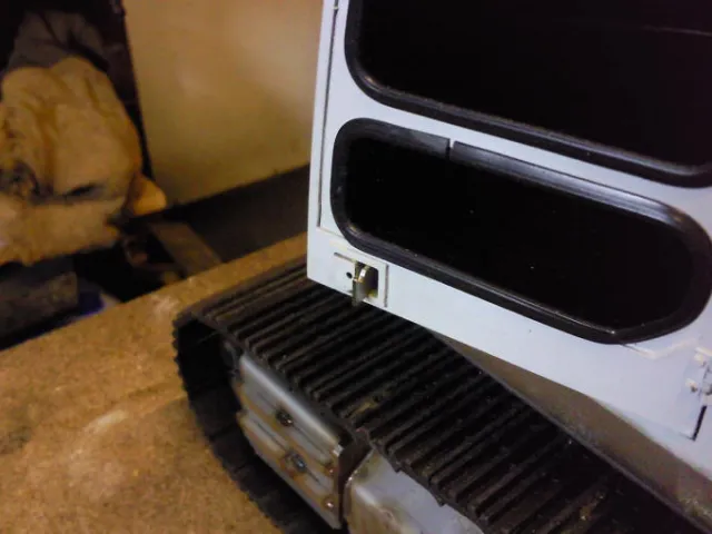

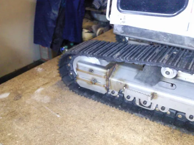

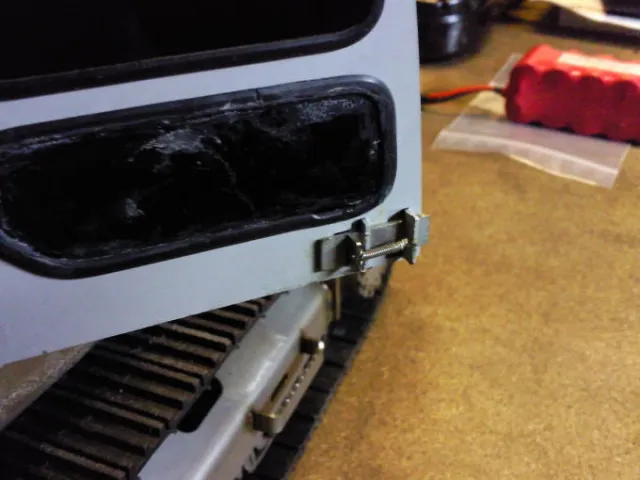

      Habe mal wieder ein paar Feinheiten fertig gestellt!Es wurden die Verschleißstreifen am Unterwagen angebracht!Dann bekam die Fahrerhaustür nun endlich seinen funktionsfähigen Türschloßriegel.Er wird nach rechts geschoben zum öffnen und schließt durch die kleine Zugfeder automatisch wieder zu!Nun bleibt diese dann auch endlich zu :D !Desweiteren wurden noch neue Änderungen im Ölkreislauf vorgenommen,die mir Ulrich Meinhardt nach einem Telfonat empfohl,danke dafür :D:

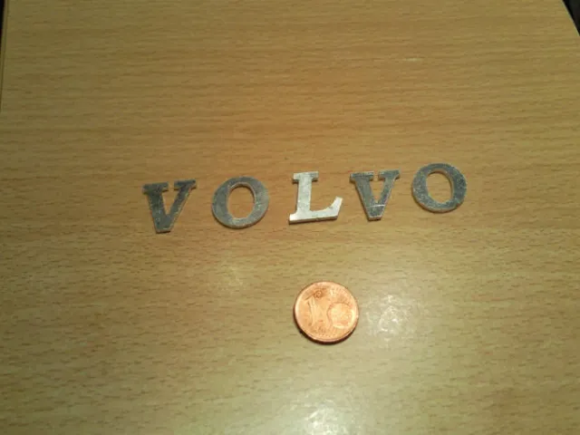

      Hallo!

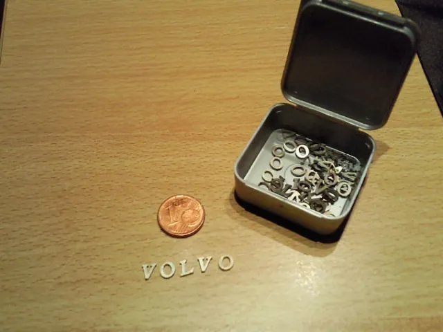

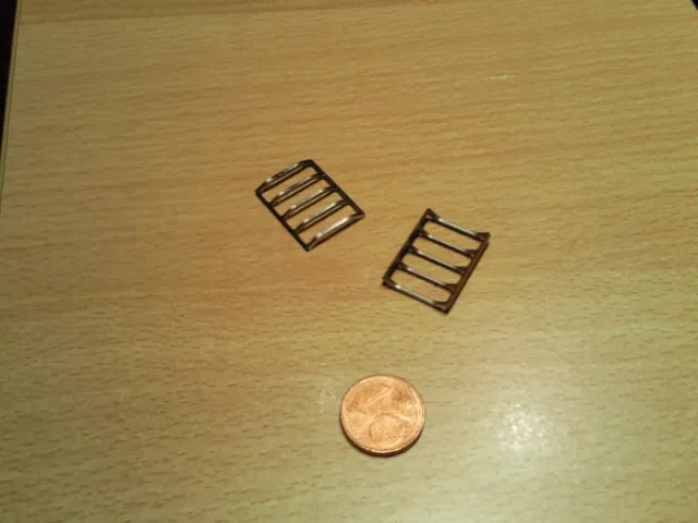

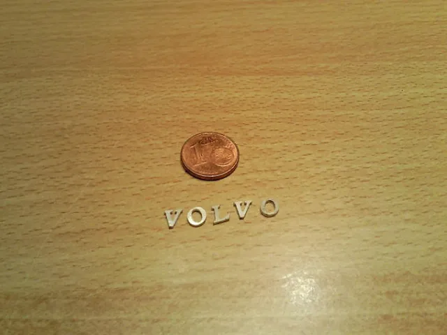

      Da es ja im Januar ans Lackieren gehen soll,musten noch ein paar Feinheiten erledigt werden!Zum ersten wurden für die beiden Arbeitsscheinwerfer im Oberwagen Scutzgitter hergestellt.Die Stege sind nur 0,6mm dick und das Material ist 0,8mm dick,Dann wurde die Volvo Schrift fürs Kontergewicht hergestellt,die später in weiß lackiert daraufgeklebt wird.Und die Turasdeckel dürfen ja auch nicht ohne Schrift bleiben,also bekommen diese auch noch den Volvoschriftzug.Dieser ist saumäßig klein,da ist Pisetteneinsatz gefragt(man erkennt es durch das 1 Cent Stück).Die Dicke ist 0,5mm und Schrifthöhe 4mm!
