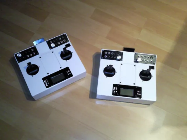

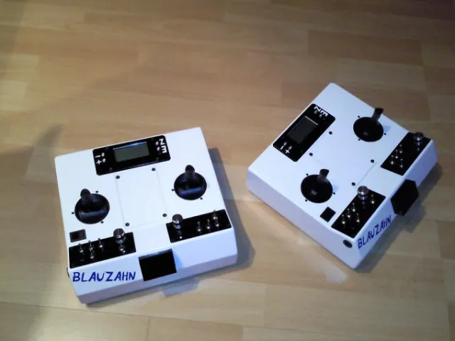

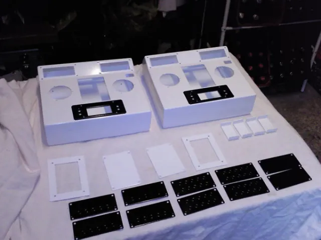

      Hallo!
      Seit Gestern sind die ersten Teile auch in Farbe und Funktion.Die neuen Eigenbau Fernsteuerungen mit Bluetooth-System sind schon mal fertig und das System läuft einwandfrei :thumbup: !Die Gehäuse sind kpl.selber hergestellt und dann pulverbeschichtet.
      Nun sind die beiden Volvos dran und bekommen ihr Farbenkleid,man darf gespannt sein :D !

      Ja ist perfekt. Also das zusammen Löten der Bauteile auf die Platinen,war schon Aufregend.Aber es hat rießen Spaß gemacht dieses alles selber herzustellen.Und jetzt das Ergebnis in den Händen zu halten und zuwissen das alles Funktioniert,ist umso besser! :thumbup:

      Hallo!
      Danke @ all.
      Ja es sind 3 Taster auf den Knüppeln und die bekommst du bei Megatron!Es ist echt stark mit diesen Tastern Sachen anzusteuern,ohne die Knüppel loszulassen. :thumbup: Und die Funke kann man nicht über uns beziehen,bleiben Einzelstücke. 8)

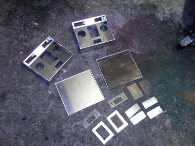

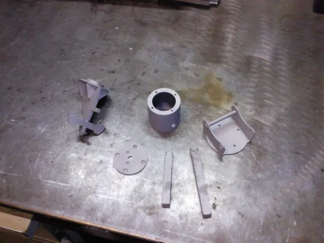

      Hier mal noch Bilder vom Rohzustand und nach der Pulverbeschichtung in allen Einzelteilen! Gesamtgewicht der kpl.Funke 600g

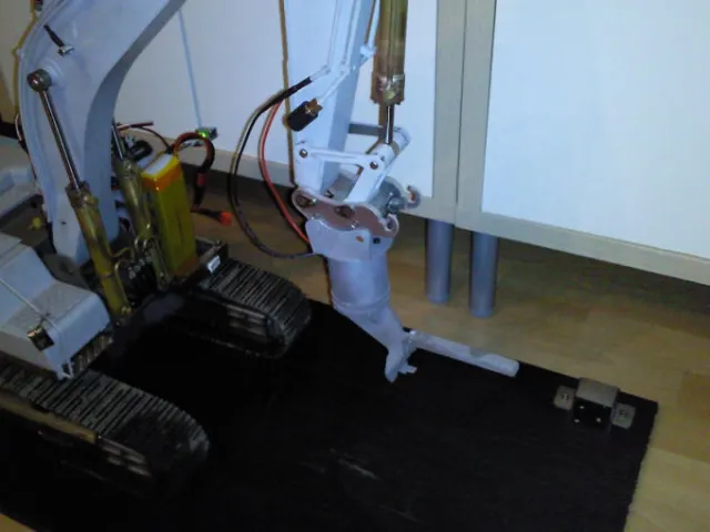

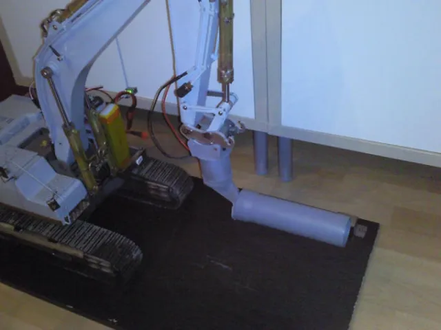

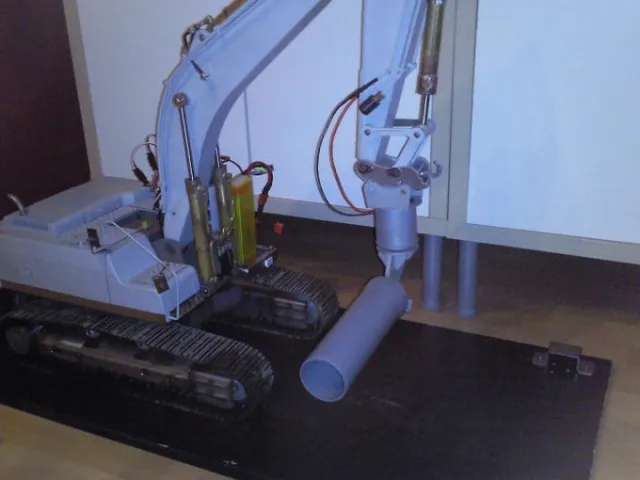

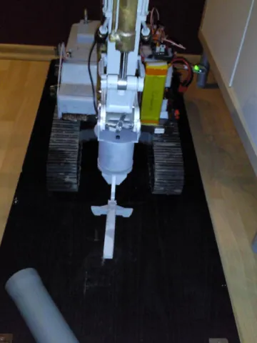

      Hallo!

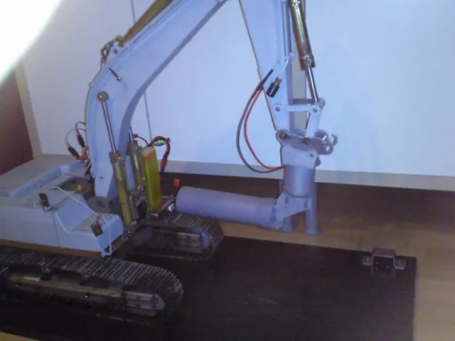

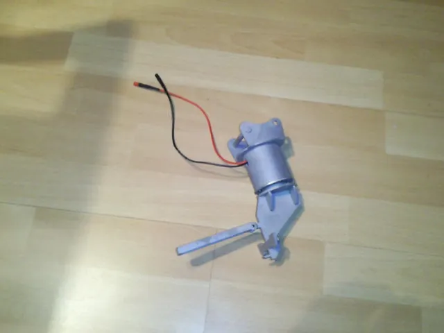

      Hier seht ihr nun unseren Rohrgreifer.Er lässt sich 360 Grad drehen und nimmt die Rohre mit der Stange auf,wo das Rohr durch Eigengewicht aufliegt.Wenn das Rohr verlegt ist,wird er einfach hinaus gefahren.Sollte man anecken,klappt die Stange nach oben weg und ein verkeilen ist nicht möglich.Das Vorbild war der Link von Feli,der uns gut gefallen hat. http://www.speedypipe.com/english/home.asp

      Danke,ja Rohre werden noch genug verlegt in Karlsruhe.Deswegen wurde dieses schöne Werkzeug gebaut.Werde die Tage auch mal ein Video machen,dort sieht man die Funktion dann besser.
