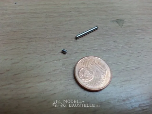

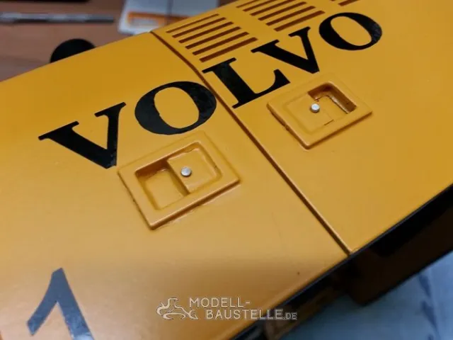

      Hallo!

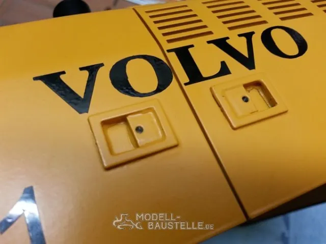

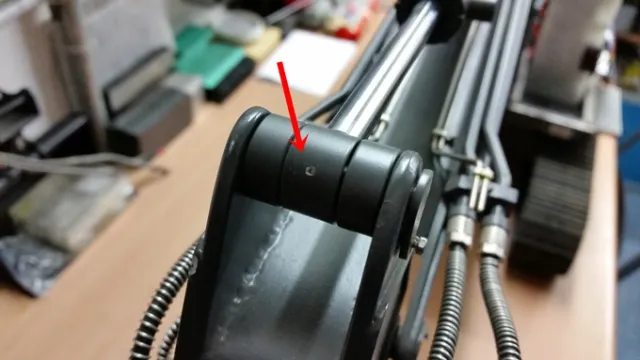

      Ich bin immer mal wieder was am basteln.Nun ist mir doch glatt aufgefallen,das ich garkeine Schlosszylinder in meinen Türschlössern hatte :wut01: .Gesagt getan wurden aus 1,6mm Edelstahldraht kleine Zylinder zugeschnitten und in die Bohrungen versehen.Nun finde ich sieht es doch viel besser aus!

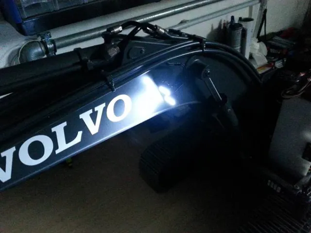

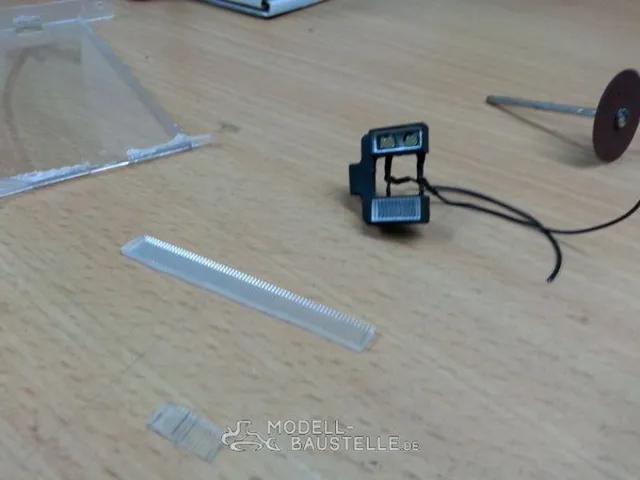

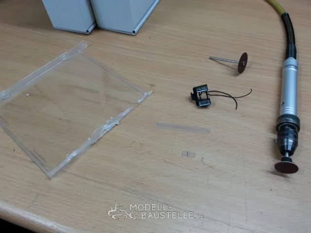

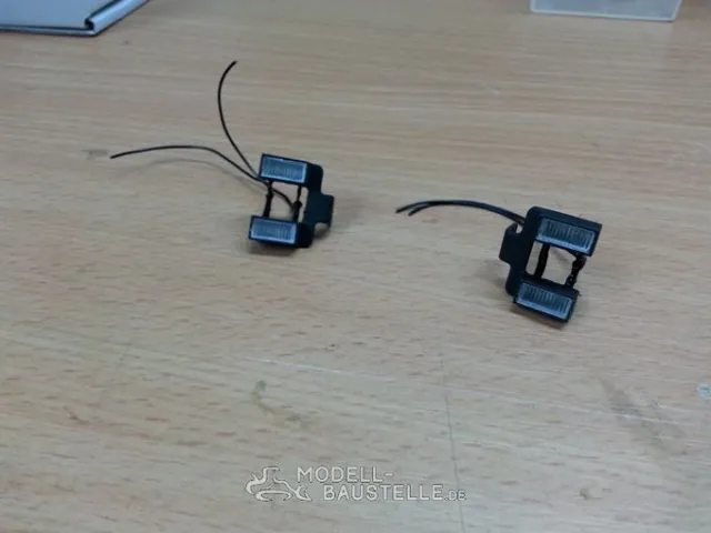

      Hallo!

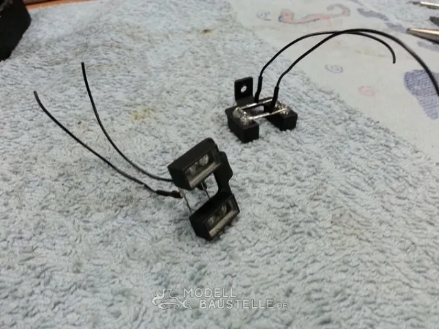

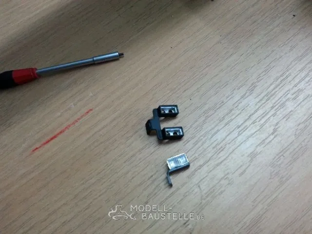

      Da mir die Beleuchtung am Arm zu schwach war,entschloß ich mich,die Doppelscheinwerfer herzustellen.Diese gibts bei Volvo als Option zu bestellen. Alle Lampenteile wurden ausgelasert und zusammen verklebt.Innen wurde ein Silberlack angebracht und außen Mattschwarz. Danach ein paar helle 3mm Led´s rein und verdrahtet.Zum Schluß habe ich aus einer alten CD Hülle die Frontgläser ausgeschnitten und eingepasst.

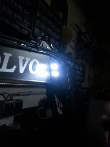

      Dann war Montage am Volvo und Funktionstest. Ja ist Hell genug :genauso:

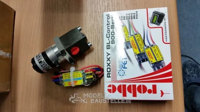

      Ich habe die Flüsterpumpe von Martin (Modellbau Kampshoff) zugelegt.Super Qualität muss ich sagen und bin gespannt wie sie sich macht.

      Und wie viel Fördermenge macht sie ?? Und wie viel Druck kann sie .
      Gruß Kalle
    • Spezialist
      • 23. November 2014 um 22:16
      • #767
      Fördermenge 900ml
      Druck ausreichend

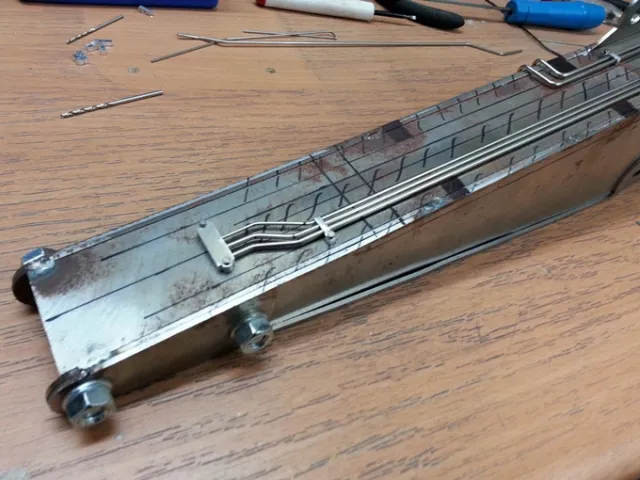

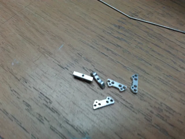

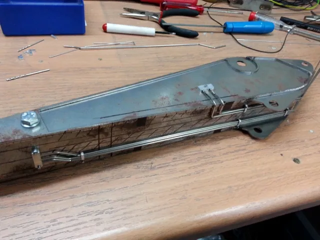

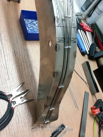

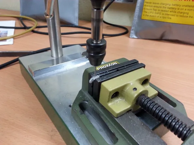

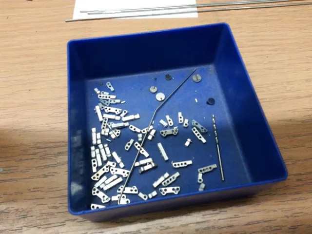

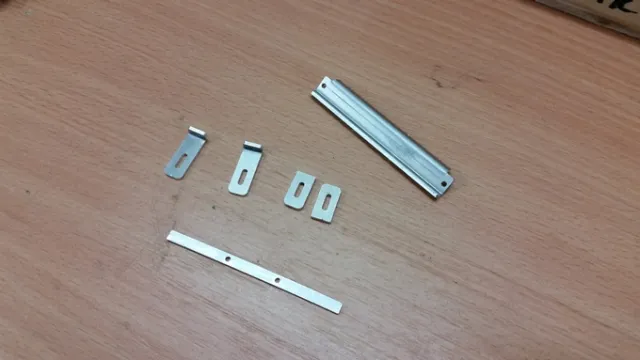

      Hallo!

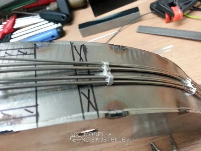

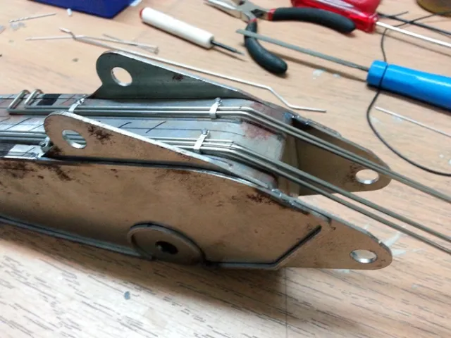

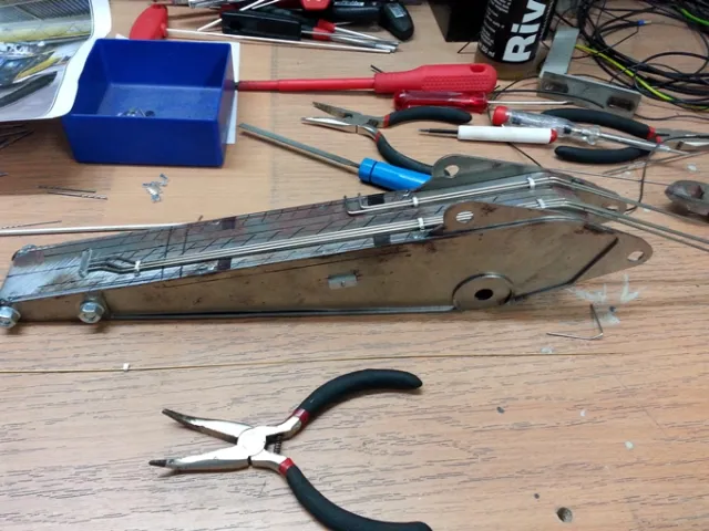

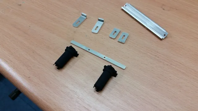

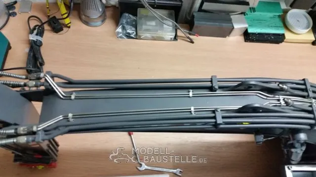

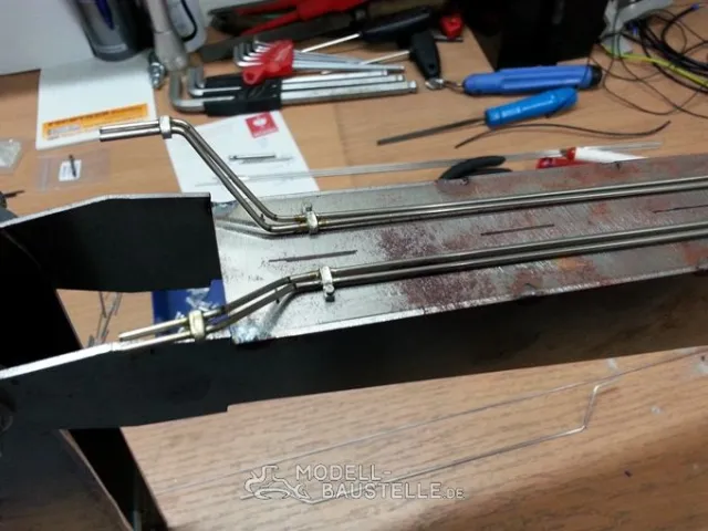

      Da ich ja eigentlich alles an Details umgesetzt habe,kommt nun der nächste Detailwahnsinn!!!!

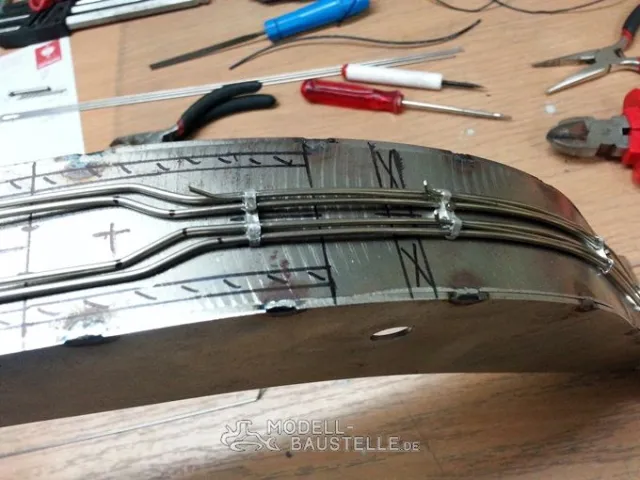

      Durch mehrere Fotos anschauen,ist mir die Idee gekommen alle Schmierleitungen auf Ausleger und Stiehl zu verwirklichen.Angefangen hat es mit den 2mm dicken Alublechhaltern,die ich ausgelasert hab. Danach von oben ein 1,3mm Loch hinein,damit ich sie später an den Ausleger schrauben kann. Da ich nun aber nicht alles auf dem fertigen Bagger anbringen wollte,habe ich kurzer Hand einen Schablonenarm hergestellt.Dieser dient dann nur zum Biegen,Kleben und Schneiden! Als Leitungen habe ich 1mm und 1,6mm Draht verwendet. Demnächst geht weiter,ist ein langer Weg bis zur Vollendung!!

    • Spezialist
      • 8. Januar 2015 um 20:15
      • #770
      Teil 2

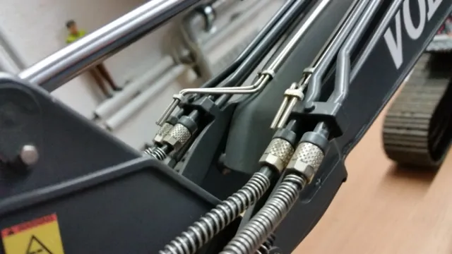

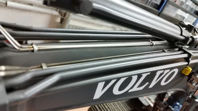

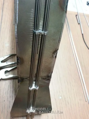

      Weiter gehts mit einem kleinem Update...

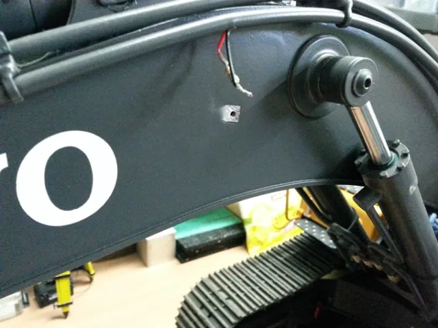

      Nachdem am Ausleger alles gepasst hat,wurden die Leitungen mit Halter zusammen verklebt,damit sie beim abschrauben fixiert bleiben.Nach den Abschrauben wurden sie ans Modell angebracht und verbohrt.Zum Schluß verschraubt und erstmal fertig,bis auf den Lack!Hier fehlen nun nur noch die flexibelen Schlauchleitungen von der Hauptleitung zum Schmierverbraucher,aber dazu demnächst mehr...

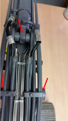

      Nachdem die Leitungen ja fest waren, baute ich den Zylinder nochmal ein um zu sehen das alles aneinander vorbei geht.Dann wurden 1mm Löcher in die Verbraucherstellen gebohrt,wo später die Schmierleitungen dran gehen.

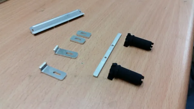

      Damit die Schmierleitungen auch angeschlossen werden können,wurde der Aufnahmebalken auch gefertigt. Dann habe ich noch 2 tolle 3D Druckteile bestellt.Klasse Arbeit Sven!! http://www.3d-parts.net/shop/company.p…b9ii010f0amqme6

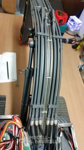

      • #776
      Es ging ein wenig weiter mit den Schmierleitungen.Habe mal am Stiel angefangen, Leitungen zu biegen und zu verlegen.Es ist noch viel Arbeit,bis alle dran sind,der Stiel hat es in sich.Viele Leitungen und Verteiler.Diese habe ich aus Alu hergestellt.
      Demnächst mehr...
