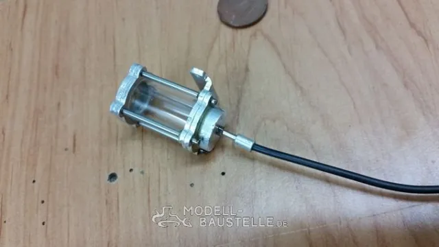

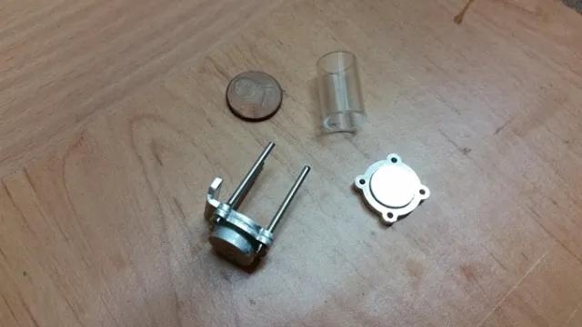

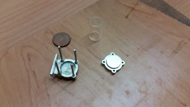

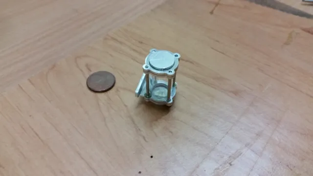

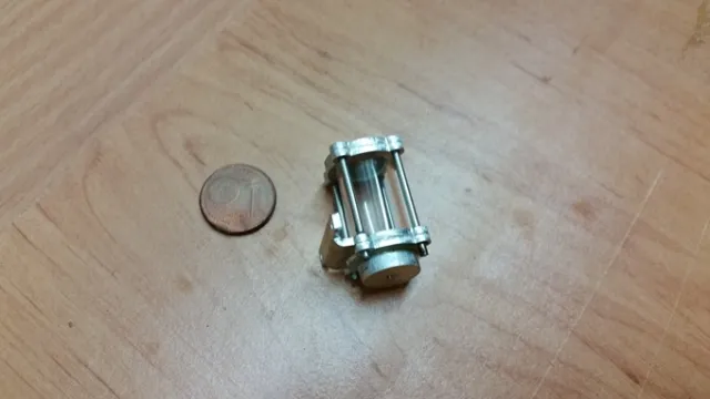

      Da so ein Schmiersystem auch eine Schmiereinheit braucht,und es auf dem Markt nichts gibt,habe ich kurzer Hand selber eine hergestellt.AlleBlechteile sind aus 1,5mm Alu und verklebt worden.Dann kam 1,6mm Draht zum Einsatz,um die seitlichen Befestigungsstangen anzubringen. Als Behälter habe ich mir Plexiglasrohr besorgt und auf Länge gebracht.Damit das Fett später zum Verteiler gelangt,musste auch eine Verschaubung dran.Alles muss noch in schwarz lackiert werden.
      Demnächst gibts weitere geniale Dinge....

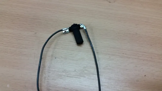

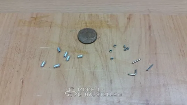

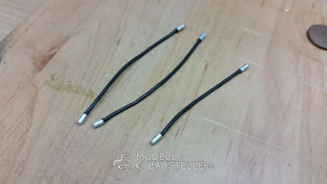

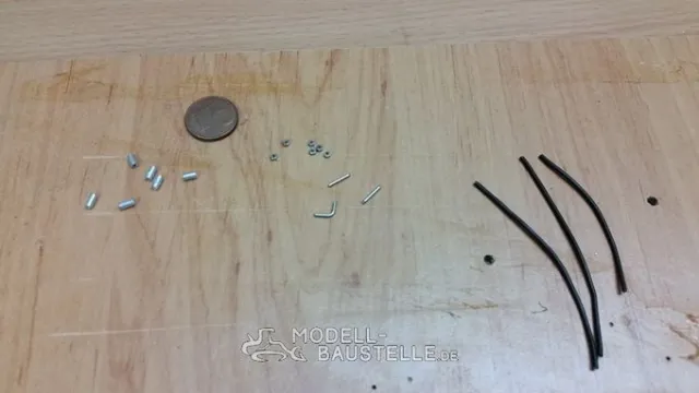

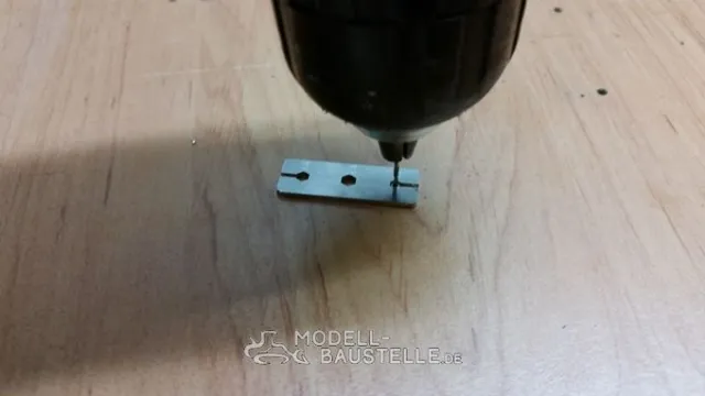

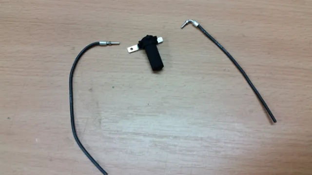

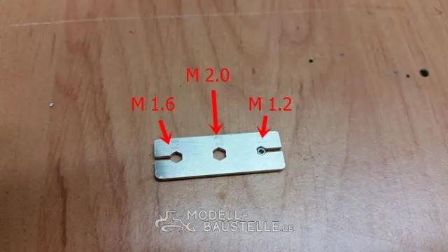

      Weiter gehts mit stundenlangem Fummelarbeiten.Um nun die Schläuche mit Verschraubungen herzustellen,musste ich mir eine Schablone herstellen um die verschiedenen Mutterngrößen zu bohren. Diese werden danach über die verschiedenen Drahtstücke drübergeschoben und verklebt.Hinten wurden dann kleine Aluhülsen in 3mm Länge hergestellt um dort später die Leitung eizupressen.

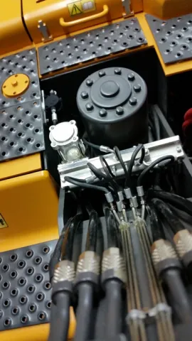

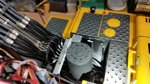

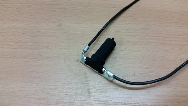

      Danach ging es mit den größeren Verschraubungen für den Verteilerblock weiter!Dann wurde auch die Öleinheit mit den Verschraubungen kompletiert und später an den zuständigen Ort verbaut.

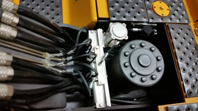

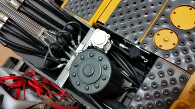

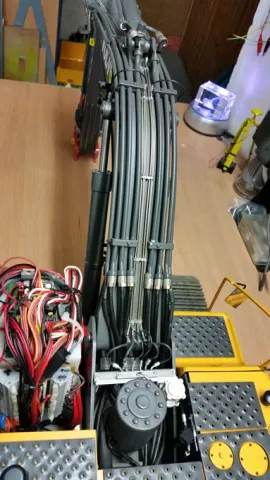

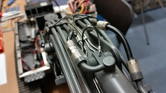

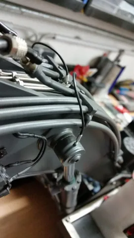

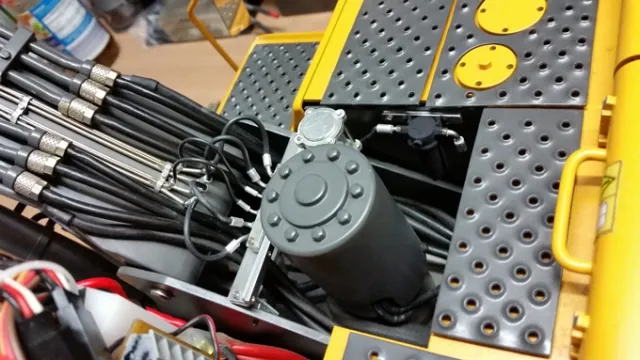

      Zum Schluß für heute noch die fertigt montierte Zentralschmierung mit Verteilerblock.Alle Leitungen führen zu den Schmierleitungen über dem Ausleger zu den Verbrauchern.Vorne am Ausleger enden die Leitungen,da gehts dann zum Stiehl weiter,aber davon demnächst mehr...
