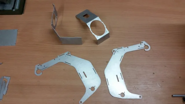

      • #921
      Ich konstruiere alles mit AutoCad oder Inventor. Dann Laser ich alles aus,teilweise wird es abgekantet oder wie in diesem Fall auch mit einer Rundwalzenmaschine gewisse Teile gerundet.Dieses wende ich auch bei den Baggerlöffeln an. Zum Schluß werden die Teile Wig geschweißt und bei Alu klebe ich alles mit UHU Endfest 300 und backe es zusammen.Hoffe ich konnte es manchem leichter machen und Hilfreich dazu!!

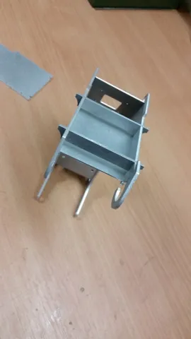

    • Spezialist
      • 17. Mai 2015 um 20:44
      • #926

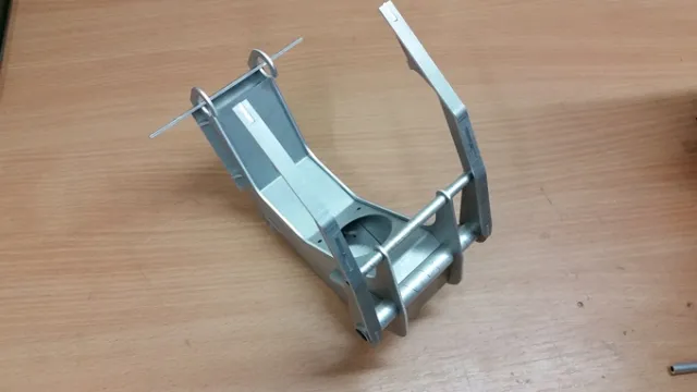

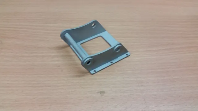

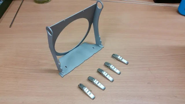

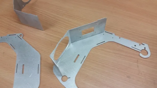

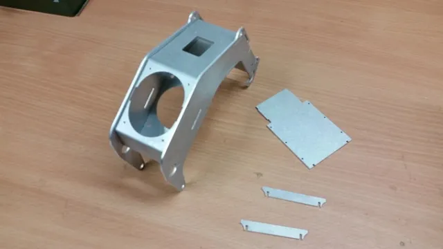

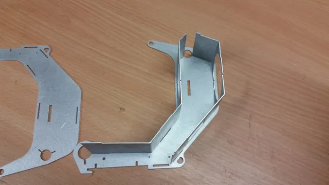

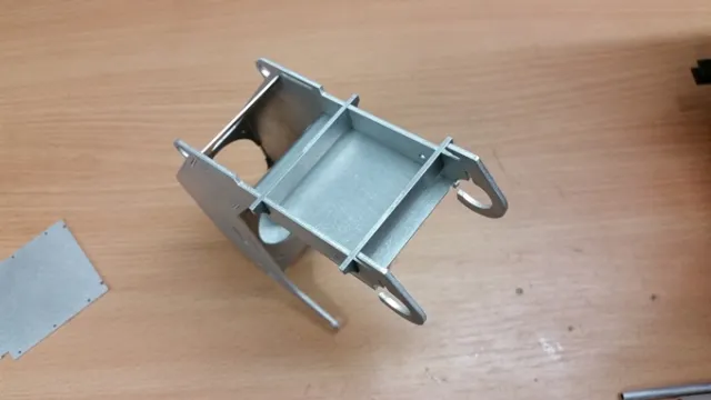

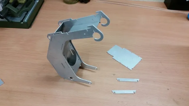

      Und auch hier geht das Puzzeln los.Habe mal alle Teile des Grundkörpers zusammen gesteckt.Hier mal Schritt für Schritt in einer Bilderserie!

    • Spezialist
      • 17. Mai 2015 um 20:45
      • #927

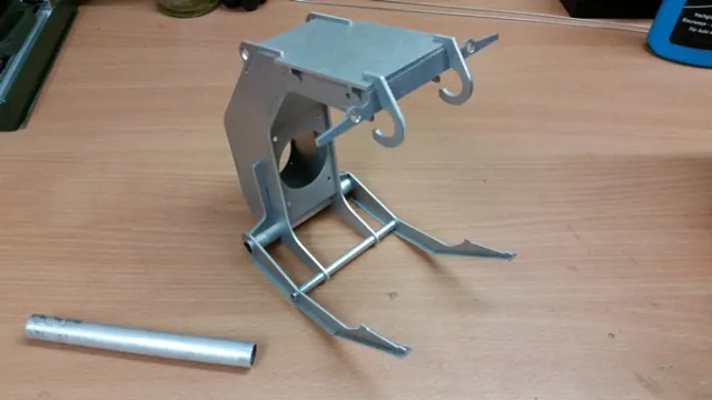

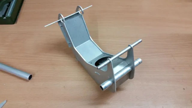

      weter gehts

    • Spezialist
      • 17. Mai 2015 um 20:47
      • #928

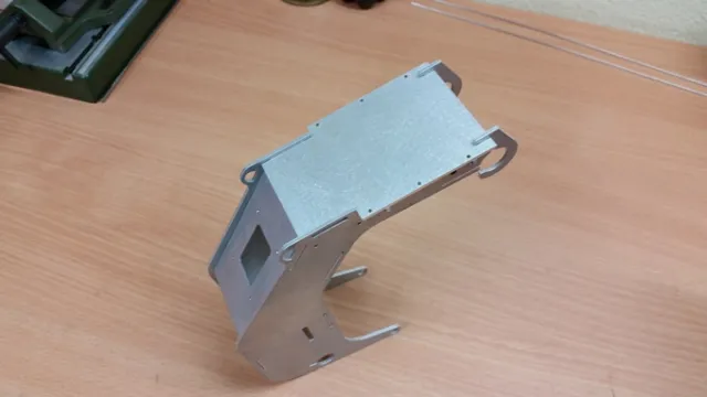

      und der Rest. Nun muss ich ein paar Teile zusammenschweißen.Trommeln und vorderer Teil! Aber durch das zusammenstecken hält es schon kpl. von selbst zusammen,so das ich nur wenig verkleben muss!

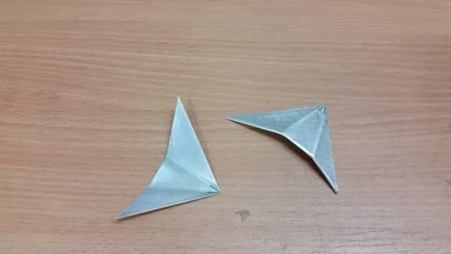

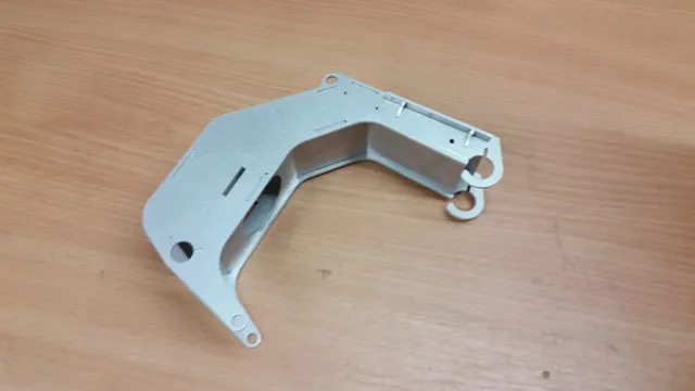

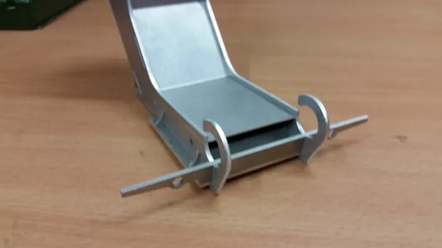

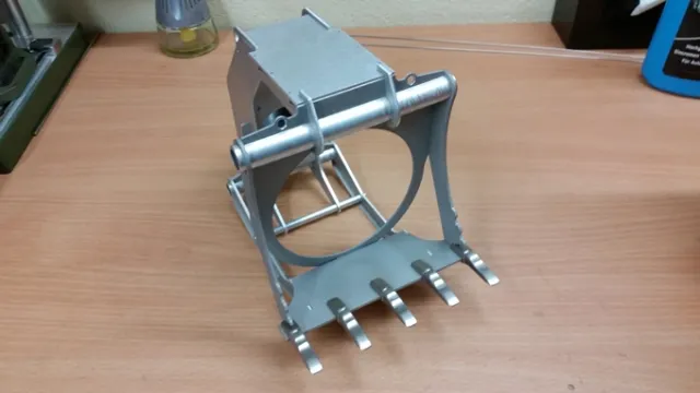

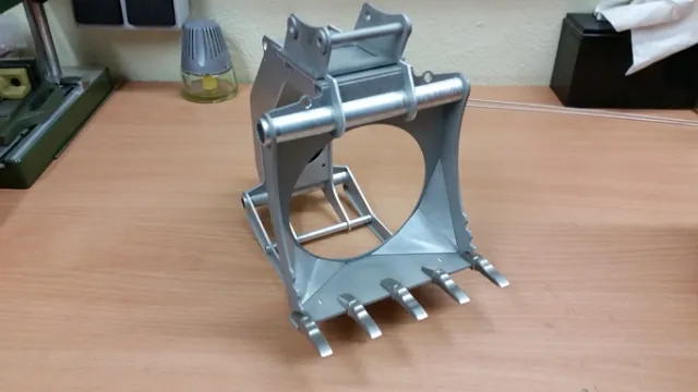

      Hier gehts ein bisschen weiter.Habe mal alle Teile geschweißt und gestrahlt und dann montiert. Nun sieht der Löffel schon mal ganz gut aus ,aber die schwierigen Ecken mussten noch eingebaut werden. Durch verschiedene Winkel in zwei Richtungen waren diese nicht so ohne,aber passen echt gut.

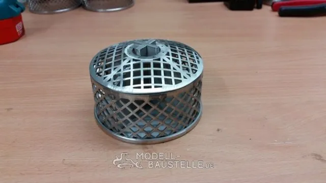

    • Spezialist
      • 23. Mai 2015 um 20:15
      • #930

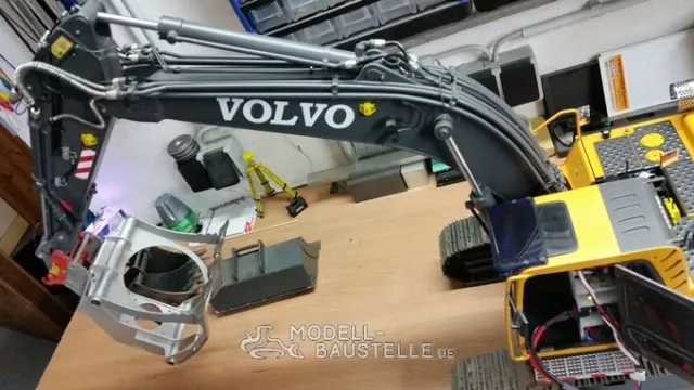

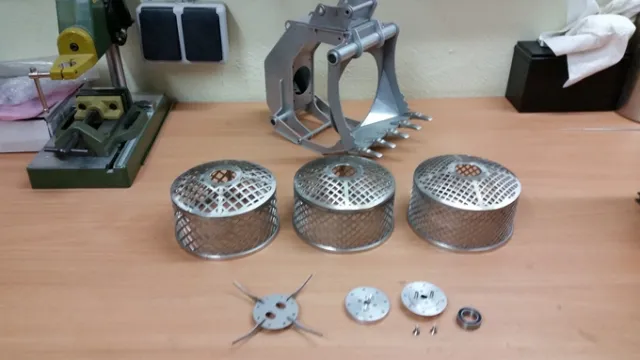

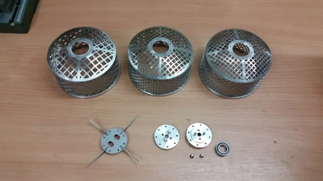

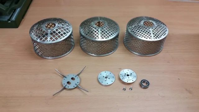

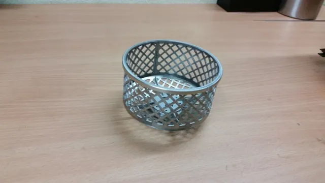

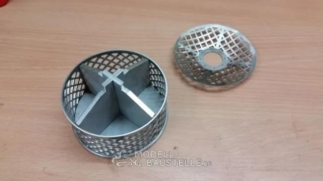

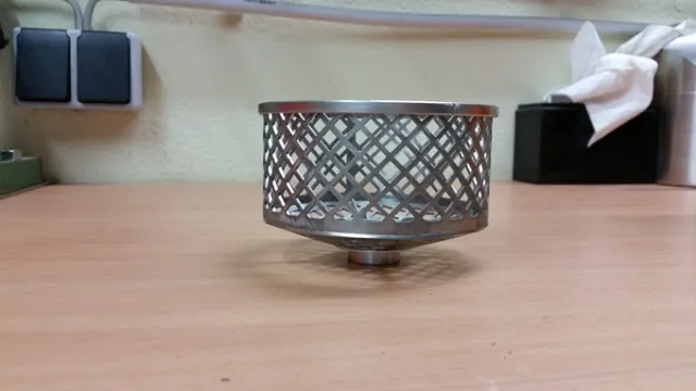

      Dann mal alle Tromel fertig gemacht und mit die Motorenaufnahme vom Hendrik drehen lassen. Hier sieht man auch nochmals die verschiedenen Lochgrößen sehr gut. Nun warten wir mal bis der bestellte Antrieb aus China kommt.

      :W: damit übertriffst Du dich mal wieder selbst,...
      Ich fürchte nur, daß die Trommel laufend verstopfen wird,.....
    • Hendrik
      Fa. Humos Erdbau Werk Lösnich
      • 24. Mai 2015 um 10:27
      • #933
      Warum sollte die Trommel verstopfen?Sie dreht sich doch ständig!Ausserdem kannman ja den Dreck auch losschütteln oder klopfen!

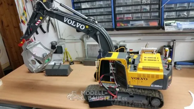

    • Spezialist
      • 25. Mai 2015 um 20:59
      • #935
      Hallo Zusammen
      Tommy ich denke nicht das sie verstopft,nasse Erde geht nicht so gut.Lieber trockene Erde,die klappt.
      Hier ein Testvideo mit einer Testtrommel ( gleiche Lochung) ,da klappt es ganz gut. Normal wird die Trommel ja zwischendrin geleert,was ich nun beim Test nicht getan habe.
      watch?v=GqjmfdvPqLU
    • Spezialist
      • 1. Juni 2015 um 20:32
      • #936

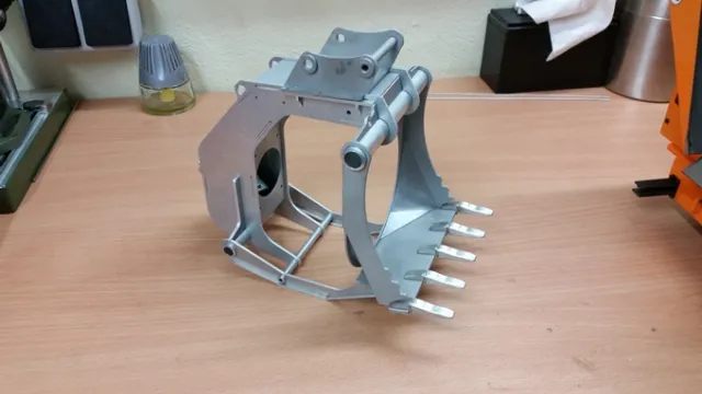

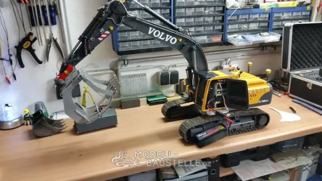

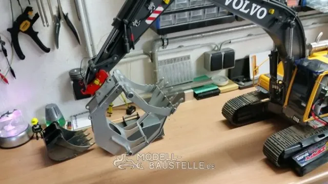

      Heute mal schnell eine Anprobe gemacht,bevor es mit Endfest verbacken wird.

    • Spezialist
      • 16. Juni 2015 um 22:38
      • #938
      Einsatz auf einer Veranstaltung!
      watch?v=pED07MN65y0

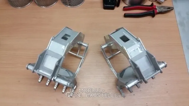

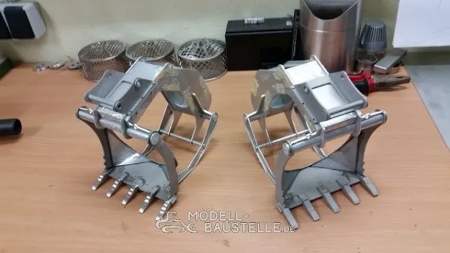

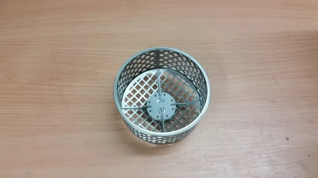

      Die Löffel sind verklebt und gespachtelt. Nun verschleifen und mal alles zusammen bauen und schauen was das Ergebnis ist. Für die Trommeln zu schweißen habe ich mir eine Schablone gelasert und verheftet. Dort wird der Trommelring drübergeschoben und dann der Deckel mittig arittiert. Dann alles unter Spannen verschweißt und alles sollte dann sauber laufen. Werde davon berichten...
