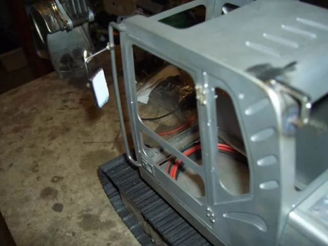

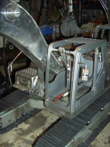

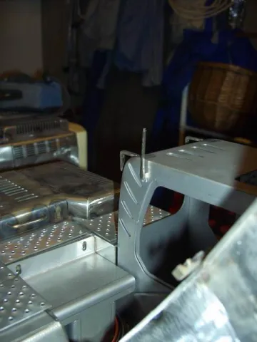

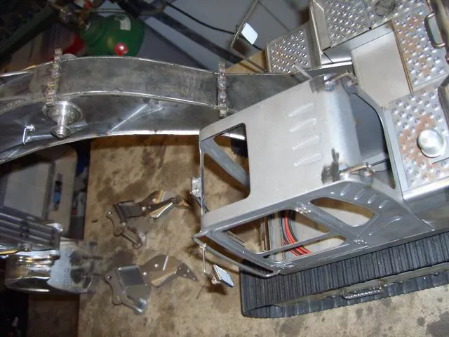

      Hallo!

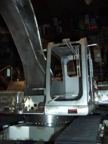

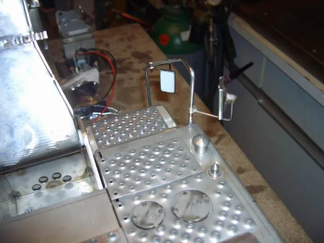

      Es wurden wieder einmal Fummelarbeiten durchgeführt!Sie koslen viel Zeit und sehen tut man nicht viel!Es wurden die Spiegel hergestellt!Dazu wurde ein 3mm Plättchen rundrum angefast und ein 0,5mm Spiegelblech daraufgeklebt (man erkennt dies noch an der weißen Schutzfolie )Als Spiegelgestänge wurde ein 1,6mm Draht verwendet,der mit einem Clipring aus 3mm verbunden wurde!Diesen Spiegel kann man nun auf den Bügel aufklipsen und der Spiegel hält!Desweitern wurden die Scheibenwischer der Kabine konstruiert,die allerdings noch gefertigt werden müssen! 8)

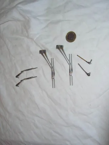

      Hallo!
      So hier nun das Bild der hergestellten Scheibenwischer und Antenne ( rechts )!Diese Teile müssen nu nur noch an der Kabine angechraubt werden :thumbup: !

      Servus Ihr zwei,
      einfach genial was Ihr da alles hinzaubert :wie geil;
      Schaut einfach nur noch genial aus :thumbup:
      Tom, wie oft hast Dir denn bei dieser Fummelarbeit die Pfoten verbrannt :D
    • Spezialist
      • 5. Januar 2009 um 20:12
      • #87
      Hallo Jo!
      Danke,Danke!Aber da es diese Details nicht so zu kaufen gibt werden sie halt selbst gemacht,wie ja fast alles :rolleyes: !
      Die Finger habe ich mir nicht verbrannt,Rezept ist:Handschuhe und guter Schweißer :thumbup: !

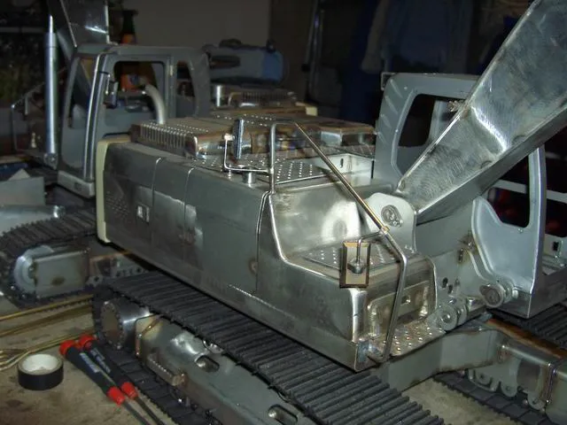

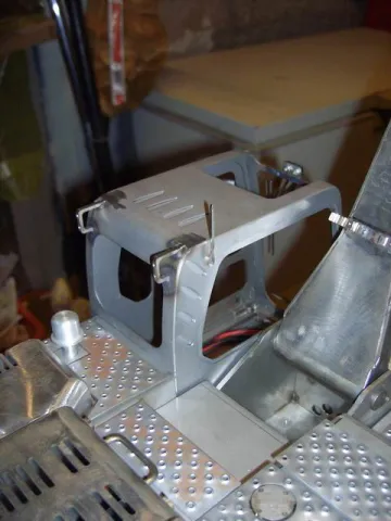

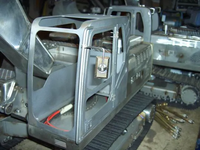

      Guten Abend!
      Heute habe ich noch schnell die Scheibenwischer montiert und die kleine Antenne am Fahrerhaus!Heute haben wir auch erfahren das unsere Ventile nächste Woche eintreffen werden,dann können wir endlich mit der Hydraulik loslegen,damit mal Leben reinkommt :D !

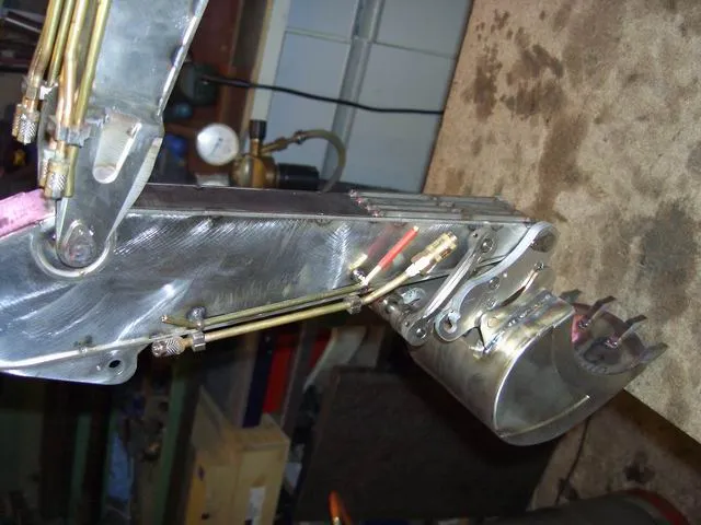

      Hallo zusammen!

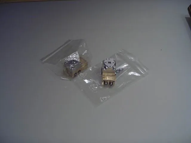

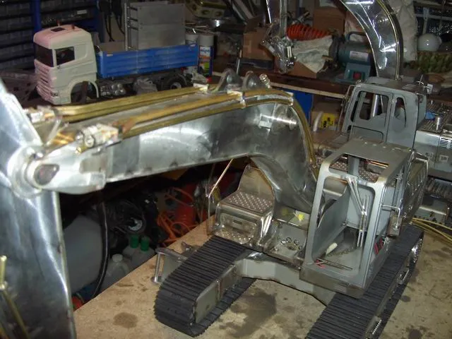

      Heute haben wir mal noch weitere Messingröhrchen verlegt,damit wir vorne am Stiehl später Strom haben,um die Anbaugeräte zuversorgen!Dann wurde noch der ganze Unterwagen mit Drehdurchführung kpl. verkabelt und auf Funktion getestet und Ergebnis, läuft alles :thumbup: ! Dann ist auch das Paket von Meinhard Modellbau eingetroffen mit den beiden Druckschaltventilen,damit nun endlich mit der Hydraulik angefangen werden kann!Die Qualität und Lieferzeit sind wieder 10-Sterne !Danke Ulrich!!

      Hallo ihr beiden :Winker: ,
      meinen :respekt: , der Volvo sieht echt spitze aus , und vorallem habt ihr meinen Lieblingswerkstoff verbaut , Stahl :thumbup:
      Eine Frage hätte ich noch zu eurer Stromversorgung , wie isoliert ihr das ganze am Messingröhrchen? und welche Stecker nehmt Ihr?
      :hand:
      Gruss Philipp :Winker:
    • Spezialist
      • 17. Januar 2009 um 20:44
      • #93
      Hallo Phillip!
      Der Kabel wird einfach in das Rohr eingezogen und an den Enden kommt dann Schrumpfschlauch drüber!Die Stecker bekommst du bei Kabel-As, sind 2mm groß und halten 10A aus!

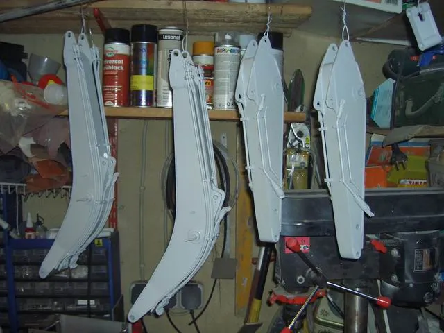

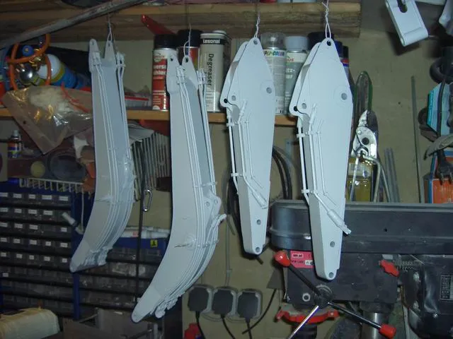

      Hallo zusammen!
      Es wurden die Ausleger und die Stiehle mit Spritzspachtel behandelt!Jetzt denkt man sich wieso jetzt,ganz einfach,weil wir nicht vorhatten diese Teile ein 3.mal abzuschleifen weil der Rost wieder schneller war!Manche kennen dies bestimmt,vorallem je mehr angebaut ist umso schlechter lässt sich schleifen,dann lieber nun und Ruhe ist! :thumbup:

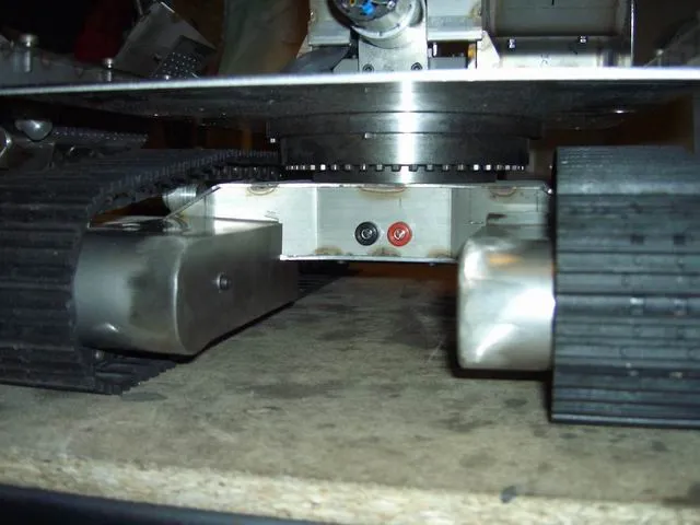

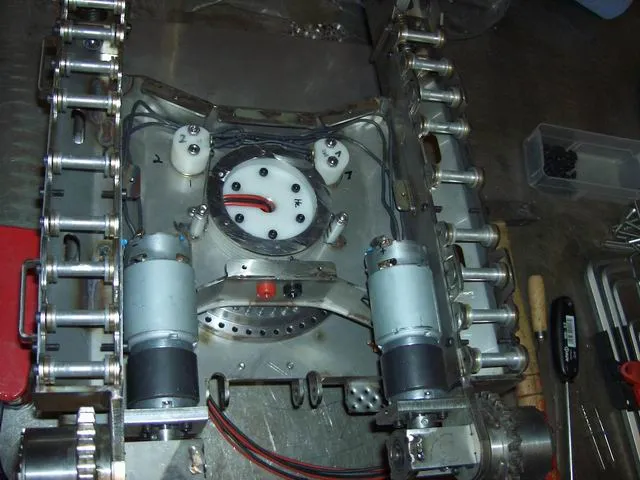

      Kleines Update!

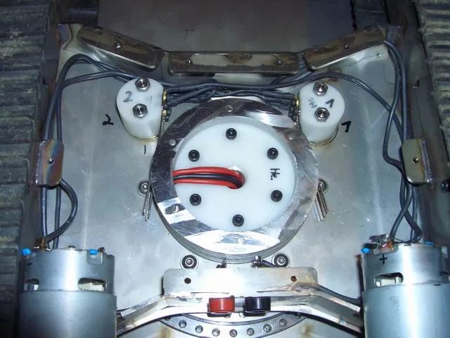

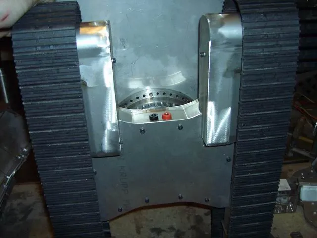

      Haben im Unterwagen noch an der Drehdurchführung,2 Gegenbolzen aus Pom an unsere Kontaktfinger befestigt!Diese sorgen dafür das die Finger nicht aus der Drehduchführung herausrutschen und der Kontakt unterbrochen würde!Dann wurde auch gleich probiert ob der Antieb auch im Drehbetrieb problemlos über die Drehdurchführung läuft und das Ergebnis war erste Sahne!Also konnten nun die Unterwagen verschloßen werden und die Motorenabdeckungen angebracht werden damit nun ales zu ist!Abgeschmiert werden alle Bauteile über Schmiernippel,damit nicht jeder Schutz deswegen weichen muss! :thumbup:

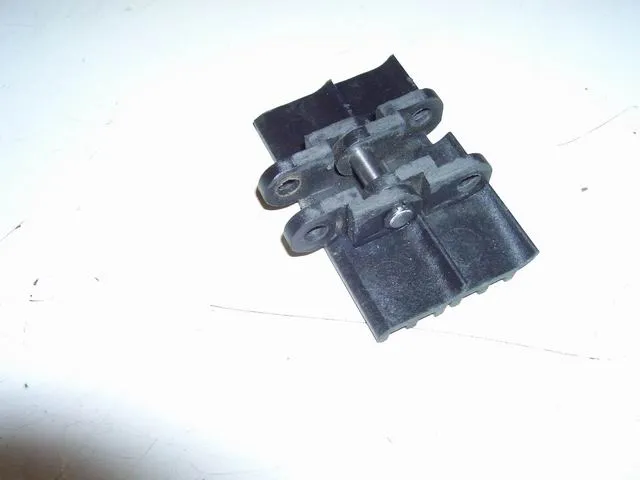

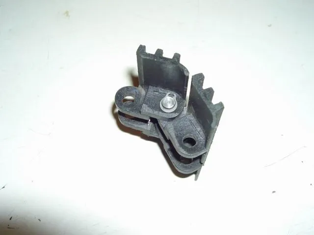

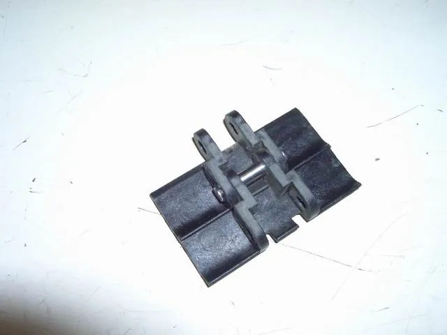

      Hallo!

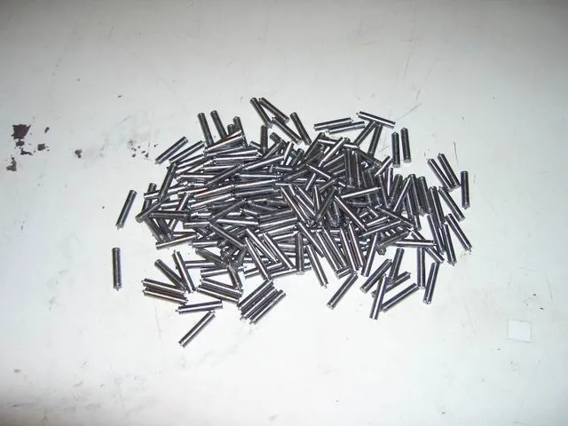

      Heute wurden mal 250 Kettenbolzen gedreht!Diese haben wir gefertigt,weil wir diese gegen die Passstifte ausstauschen werden!Sie werden dann mit Sicherungsringen an beiden Enden über Einstiche in der Welle geklemmt!Als Bolzenmaterial wurde 5mm Silberstahl verwendet die 26mm lang sind!

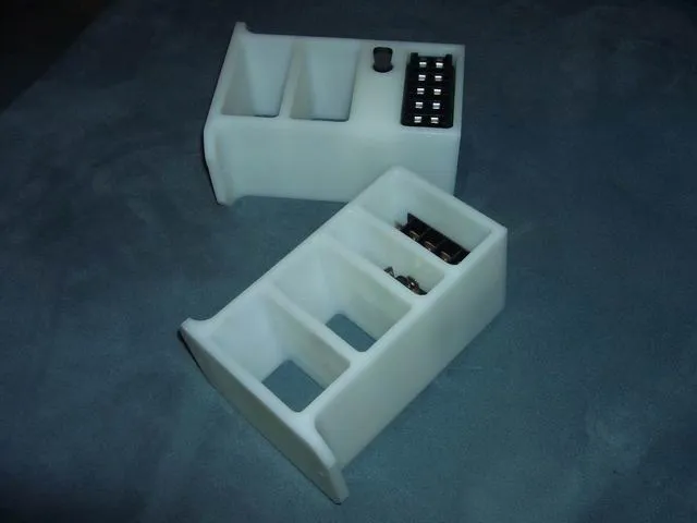

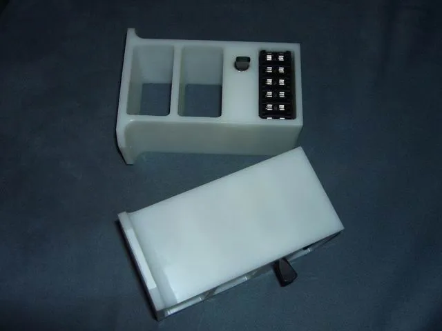

      Hallo!
      Heute wurden die beiden Pvc-Türme für unsere kpl. Elektrik gefräst!Oben ist ein Sicherungsblock eingefasst,darunter der Ein/Aus Schalter!Die anderen offenen Fächer sind für Fahrtregler und Kontronikregler!Somit ist dies alles sehr sauber verstaut! 8)
