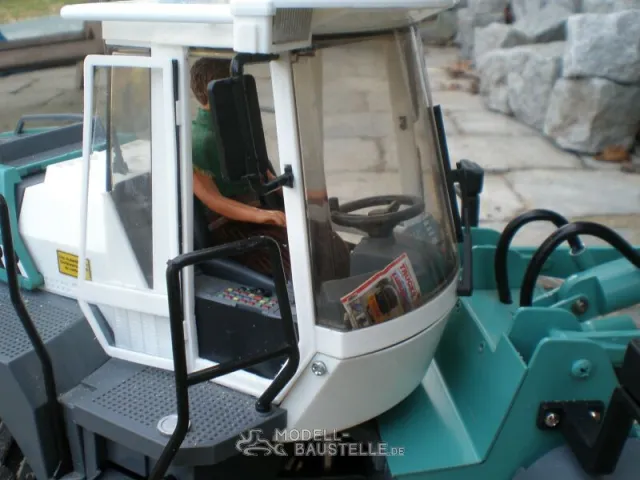

Ich habe meinem Fahrer rechts die Tür geöffnet und neue Scheinwerfer samt Blinker spendiert,die Lampengläser sind noch nicht montiert! -

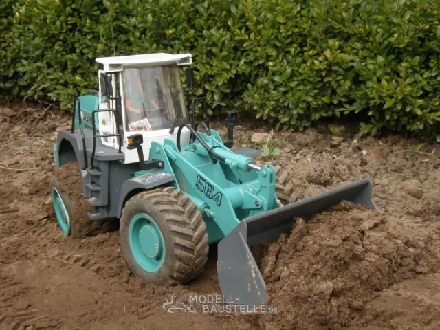

Der Radlader sieht echt sehr schön aus! Wie viel Kilo hebt der bis er hinten hoch geht?Hoffe es gibt noch mehr Bilder im Einsatz!
Laut Hersteller Hubkraft 3750g.Ich habe nassen Füllsand bearbeitet,eine gehäuft volle Schaufel hebt er locker.Im Garten zeigt er auch im Mutterboden keine
Schwächen.Im Moment ist bei mir erstmal Pause wegen Schlechtwetter..... -
