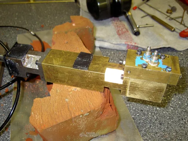

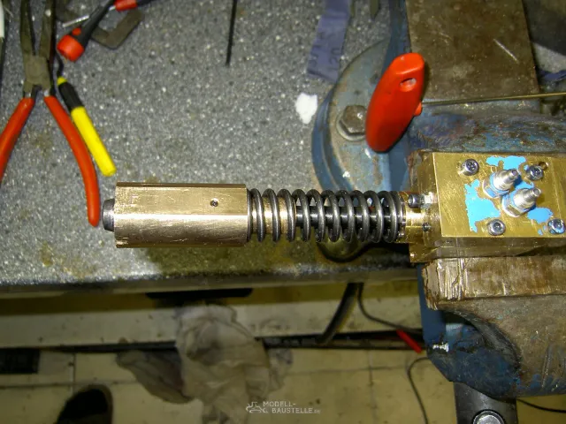

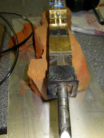

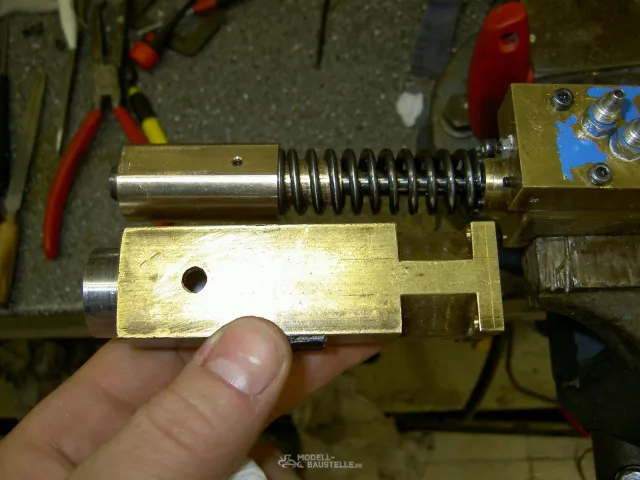

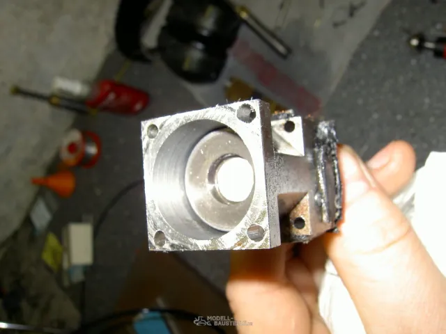

  • Hallo!
    Habe den Hammer mal zerlegt, repariert und ein paar Fotos von den Einzelteilen gemacht.
    Heir sieht man die Feder und und das Schlaggewicht was auf den Meißel schlägt, die Feder hat eine Spannkraft von ca 45KG.
    In der Meißelführung sind zwei Lagerbüchsen und der Befestigunsstift des Meißels untergebracht. Von oben blickt man auf die Tellerfedern die die das Schlaggewicht auf den letzten Milimetern abbremsen, und eine Beschädigung des Kolben verhindern.
