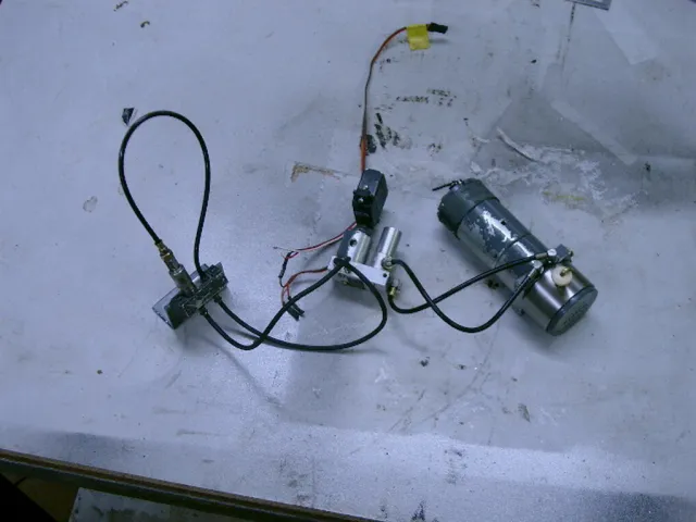

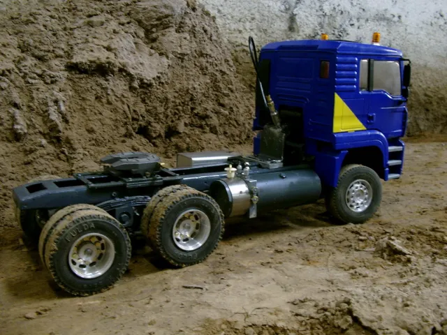

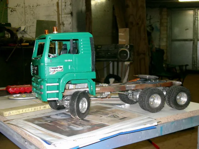

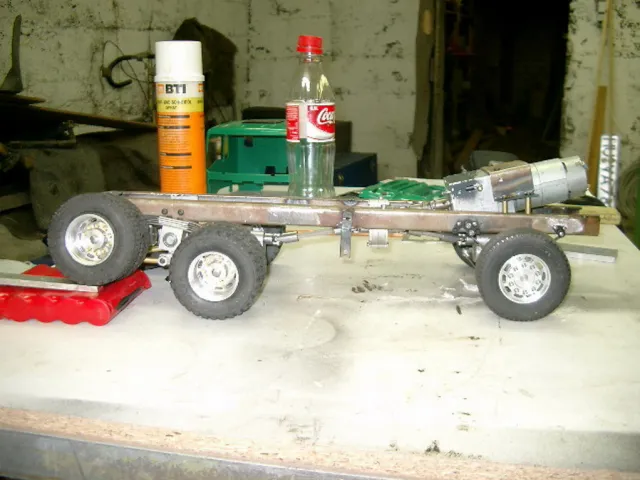

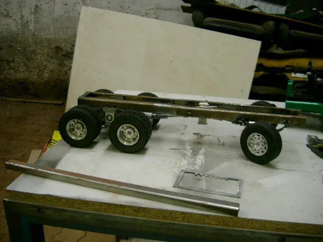

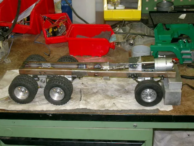

      Hier zeig ich ech wie mein MAN TGA Sattel entstanden ist,
      Verbaus sind :
      Damitz Getriebe
      Damitz Hyraulik Pumpe, Ventiel und Kippkinematick
      Damitz Verstellbarer Sattelplatten Rahmen
      Rüst 4-1 Achsen
      Osswald Verteilergetriebe
      Pendelei eigenbau
      Rahmen Stahlblech gekantet
      Sattelplatte Wedico
        • 166,11 kB
        • 1.022 × 767
        • 212,46 kB
        • 1.022 × 767
        • 152,46 kB
        • 1.022 × 767
        • 219,04 kB
        • 1.022 × 767
        • 238,4 kB
        • 1.022 × 767
        • 171,96 kB
        • 1.022 × 767

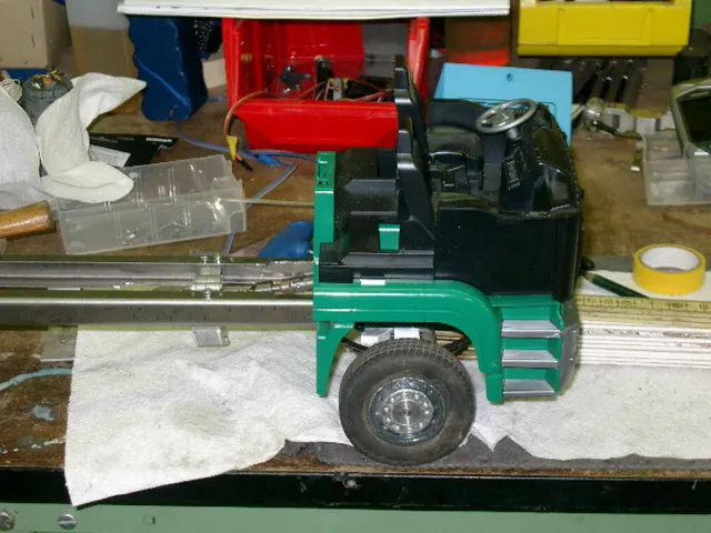

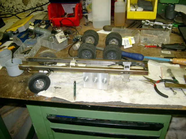

      • 8. November 2007 um 15:09

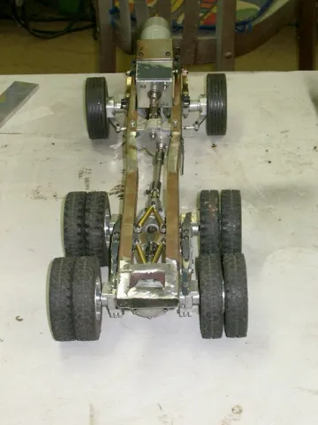

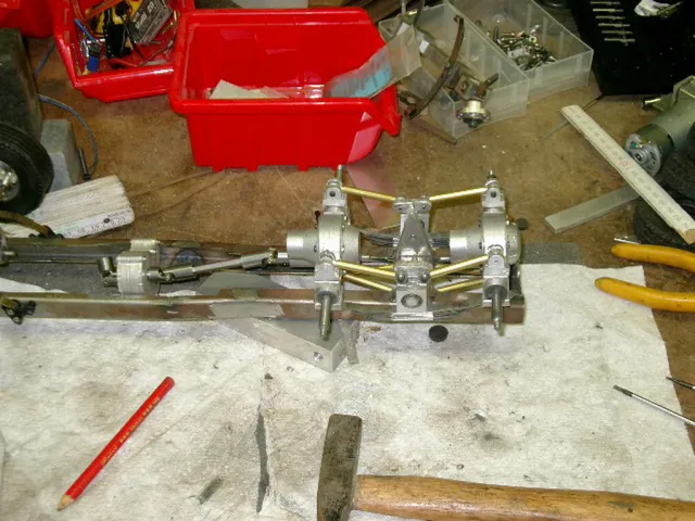

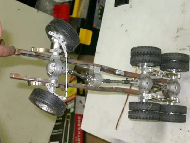

      Hier sieht man den kompletten Antriebsstrang.
      Die Kardans sind von Stahl.
        • 167,54 kB
        • 1.022 × 767
        • 214,89 kB
        • 1.022 × 767
        • 170,21 kB
        • 1.022 × 767
        • 184,14 kB
        • 1.022 × 767
        • 111,28 kB
        • 575 × 767
        • 179,23 kB
        • 1.022 × 767

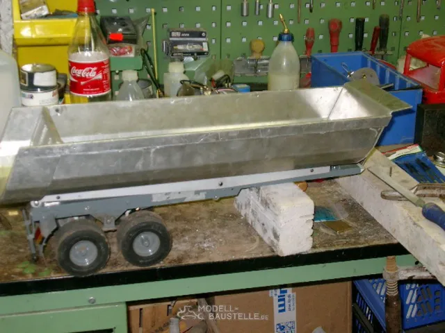

      • 8. November 2007 um 15:17

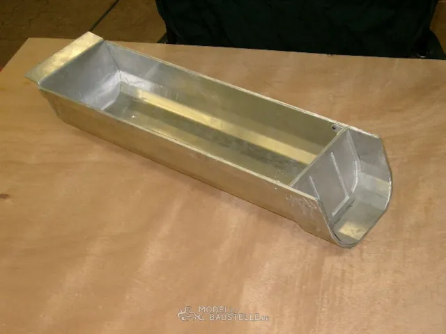

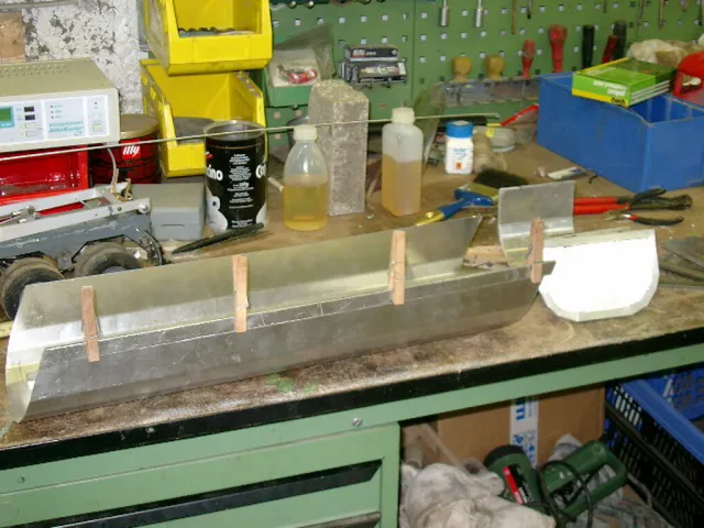

      Hier jetzt das Fahrgestell mit Sattelplatte und unlackiertem Fahrerhaus.
      Die Mulde ist Komplett aus Alu und mit Uhu Endfest ferklebt.
      Hi,
      ei, das wundert mich jetzt aber... gerade Du als alter Schweißbefürworter.... :D
      Und sie hält wohl immer noch, oder???
      Konnte ja am Forumstreffen mit dem Teil mal einpaar Runden drehen.... war ganz lustig :P:whistling:
      • 8. November 2007 um 16:10
      • #5
      Ja erstaunlichreweise hält die Mulde immer noch, bei den Aufdopplungen ist das auch nicht das Problem sondern eher bei der Frontwand.

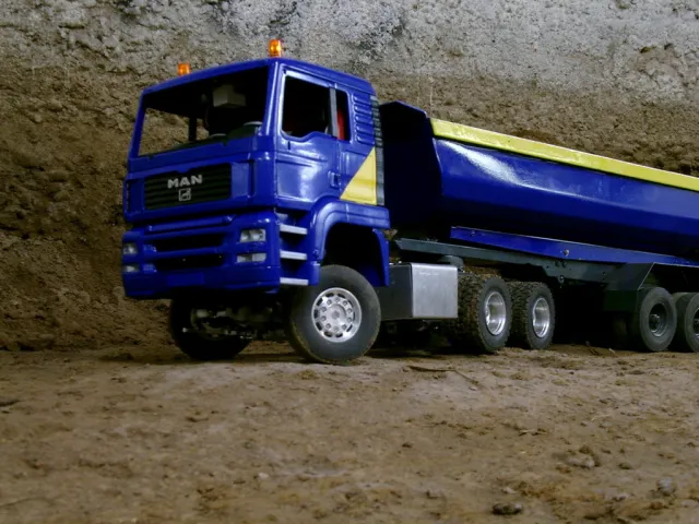

      Hier gibts jetzt Bilder im lackierten Zustand
        • 251,46 kB
        • 1.022 × 767
        • 275,86 kB
        • 1.022 × 767
        • 247,16 kB
        • 1.022 × 767
        • 192,58 kB
        • 1.022 × 767
        • 206,24 kB
        • 1.022 × 767
        • 277,41 kB
        • 1.022 × 767

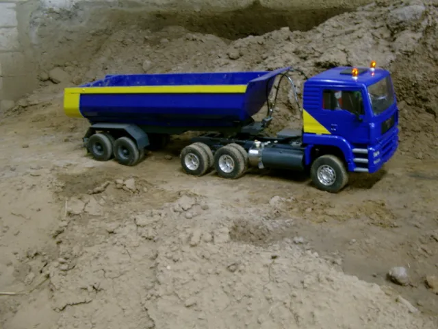

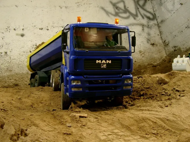

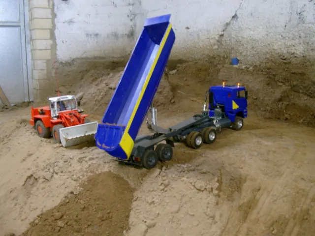

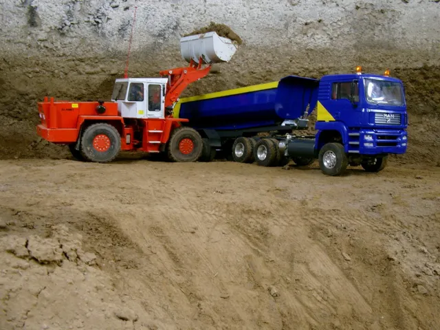

      und weitere Bilder im Einsatz :D
        • 272,42 kB
        • 1.022 × 767
        • 217,37 kB
        • 1.022 × 767
        • 295,51 kB
        • 1.022 × 767
        • 220,56 kB
        • 1.022 × 767
        • 223,83 kB
        • 1.022 × 767
        • 207,92 kB
        • 1.022 × 767
