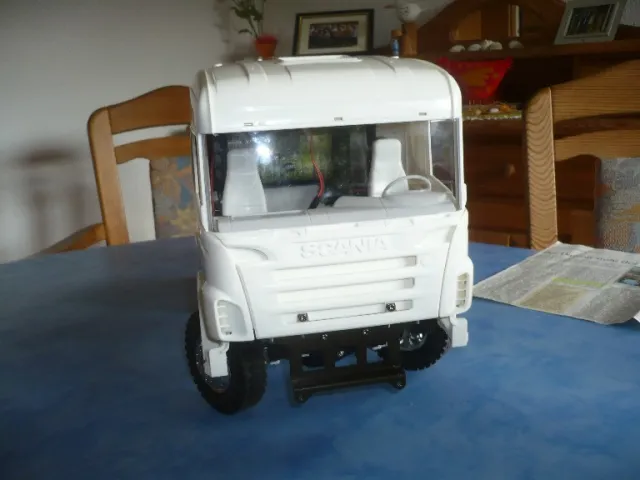

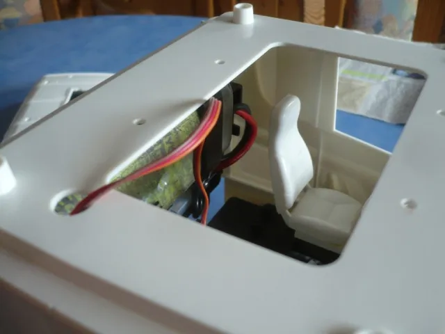

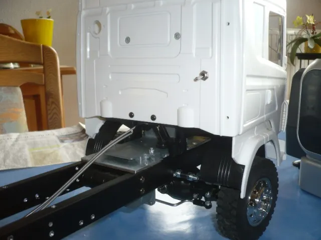

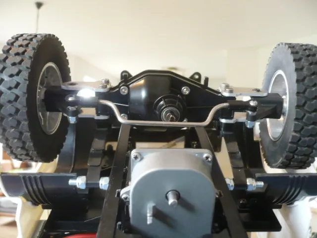

    Hier habe ich mal einen Schalter für den Fahrtenregler eingebaut!
    Hier habe ich die Originalspurstange passent gebogen!
    Da wurde ein Loch reingebohrt, da ich den Empänger unter das Dach legen will!

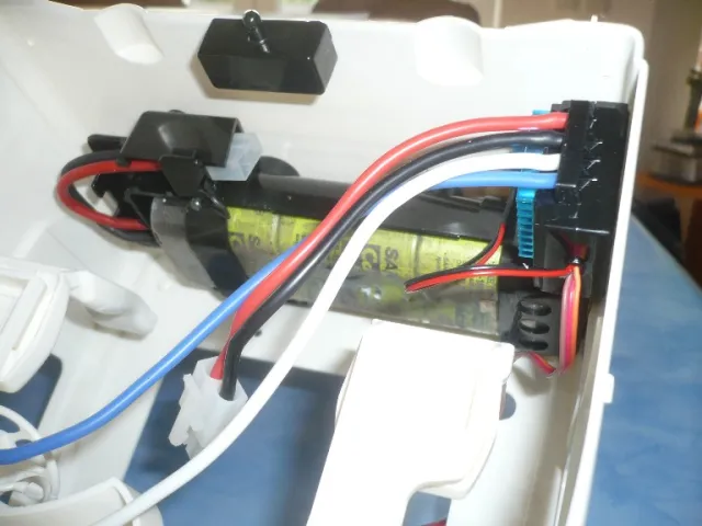

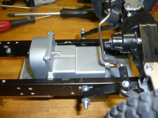

    Habe den Akkuhalter umgebaut. Also abgesägt und in die Kabiene gebaut. Auch habe ich den Fahrtenregler
    angebaut.
    Hoffe euch gefällt es!

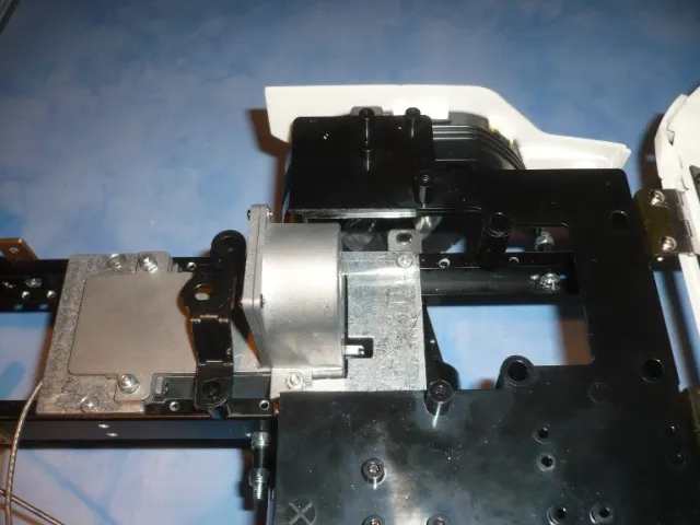

  • Schon gar nicht so schlecht! :Top:
    Allerdings muss dein Getriebe weiter nach hinten,
    du wirst so niemals mit einem Kardan mit Längenausgleich auf die Vorderachse kommen!
    Gruß Alex :Top:
  • Hi
    Danke für deinen Ratschlag! Allerdings war das genau das was ich nicht hören wollte! Muss ich vorne einen Längenausgleich haben? Die Blattfedern sind so hart das der vorne fast gar nicht federt! :D:

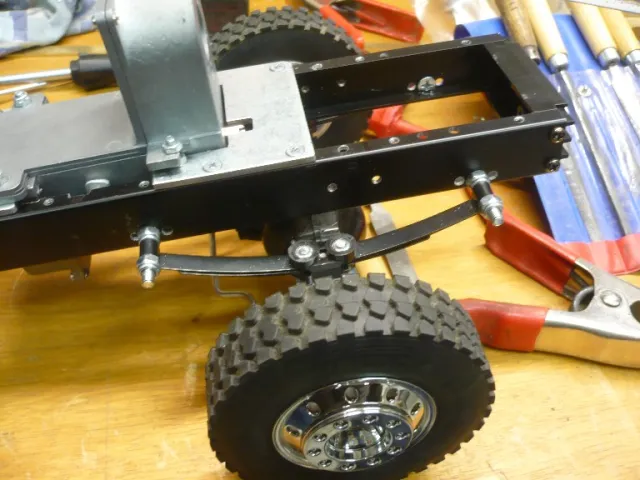

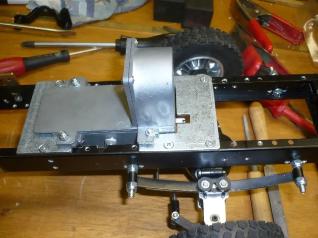

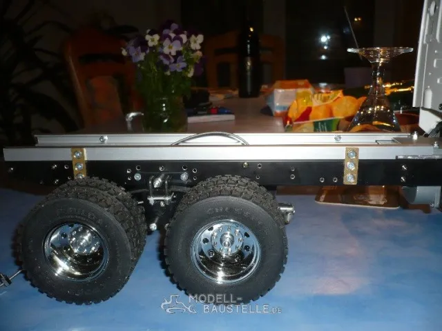

    Habe gestern mal den Hilfsrahmen angefangen! Seht selbst!
    Muss leider zugeben, dass das keine deutsche Wertarbeit geworden ist! Eher sind die Löcher Mist geworden!
    Fehlen noch die Querträger.

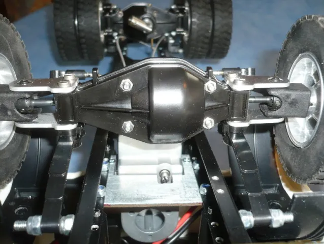

  • Hallo.

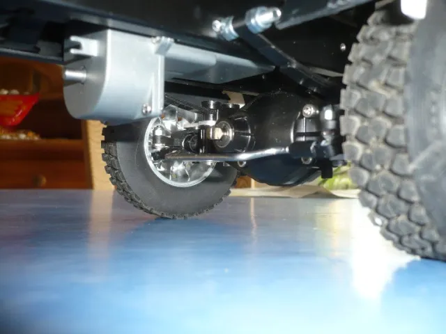

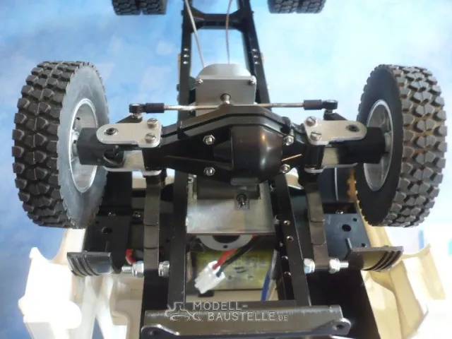

    Hier sind die Bilder von der Vorderachse:
    Habe gerade erst bei Conrad bestellt!
  • Hallo Patrick,
    Einen sehr schönen Scania baust Du Dir da zusammen :gut: . 6x6 ist schon cool :thumbup:
    Ein Längenausgleich zur Vorderachse würde ich schon einbauen, bei einem älteren robbe Allrad Lkw hat ich das gleiche Problem da hat die Welle dann immer in die Vorderachse gehauen und der ganze Lkw beim Fahren immer vorne "gehoppelt".
    Ich würde es gleich beheben und das Gertriebe weiter nach hinten versetzen, bevor Du später Deinen fertigen Lkw wieder zerpflücken mußt.

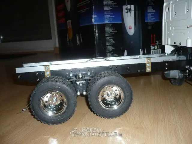

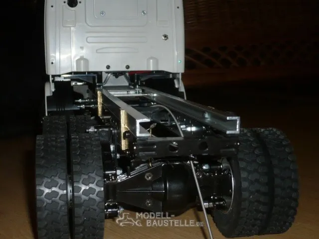

  • Hallo alle zusammen.
    Habe auf euren Ratschlag das Getriebe nach hinten versetzt! Außerdem habe ich hinten im Rahmen Ausschnitte gemacht damit die Achsen beim Pendeln aufliegen. Habe auch noch ein Kardangelenke gekürzt! Muss noch zwei Stück!
    Werde in der nächsten Zeit nicht weiter machen! Keine Zeit dafür, wichtigeres zu tun! :D
    Danach geht es dann weiter!
  • Einen schönen Truck hast du da Patrick :thumbup:
    Aber eine Frage habe ich!
    Warum hast du die Blattfedern der Vorderachse direkt an den Rahmen geschraubt, ohne die Aufhängungsteile?
    Kann er jetzt überhaupt noch einfedern?
    Ansonsten weiter so ;)
    Gruß Marko!
  • :D: Für das Lob! :D:
    Hallo alle zusammen!
    marko Also ich habe das einfach so gemacht! Habe auch festgestellt, dass der kaum federt! Aber die Blattfedern sitzten ja auch weiter außen!

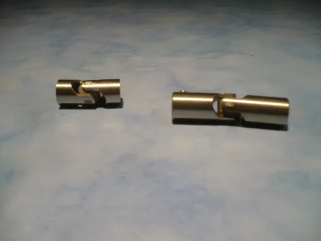

    Hier geht es auch noch mal weiter! Habe dank der Hilfe von Alexander mir jetzt mal Kardangelenke und Kardanwellen ausgeguckt. Muss da auch noch ein paar andere Teile haben. Na ja, bestellen und dann habe ich ja bald Ferien! In den Ferien muss der LKW schon Erde fahren können!
