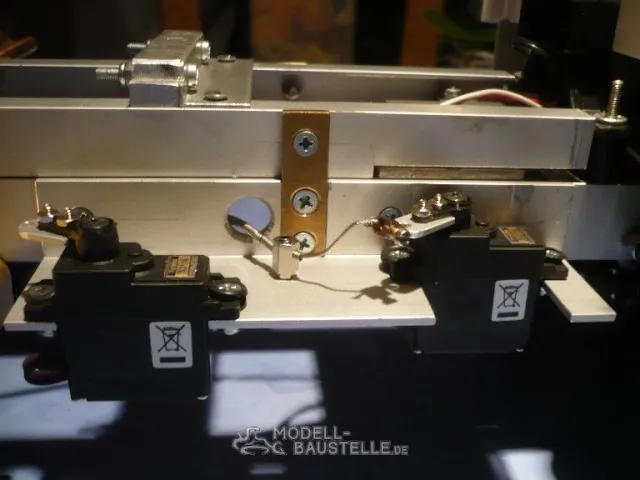

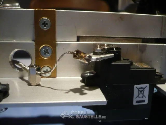

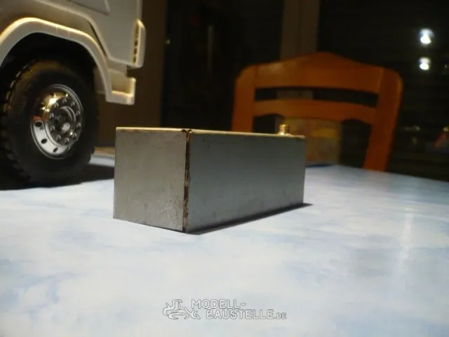

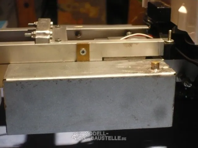

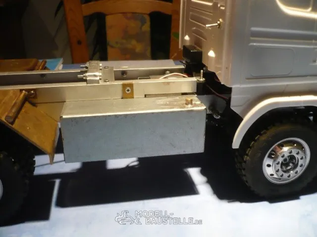

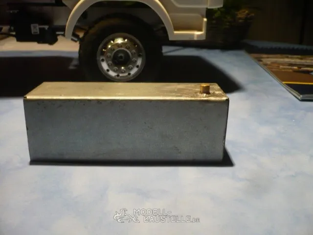

    So ich habe jetzt endlich mal Allrad verbaut!
    Außerdem habe ich einen Halter für die Servos der Differentialsperren gebaut! Dieser wird von einem Tank verkleidet!
    So nun zu den Bildern!
    So! Na ja, habe vorhin die Achse etwas geschrottet und muss da morgen mal bei! Hoffe das es nichts Schlimmes ist!

  • Hallo Patrick,
    Na der Einbau der Sperrservos sieht doch sehr gut aus :gut: Auch die Verlegung von den Zügen hast Du gut hinbekommen!
    Wie gehts der Achse? Was machste als nächstes?

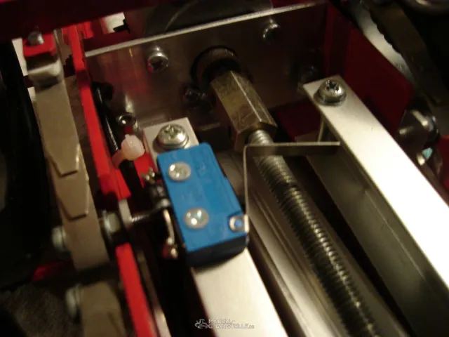

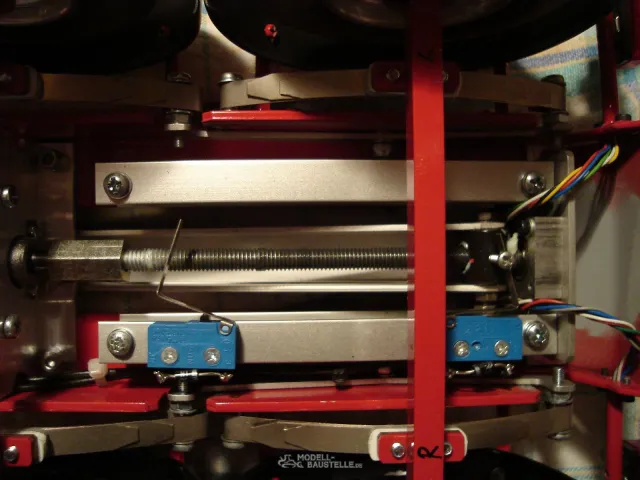

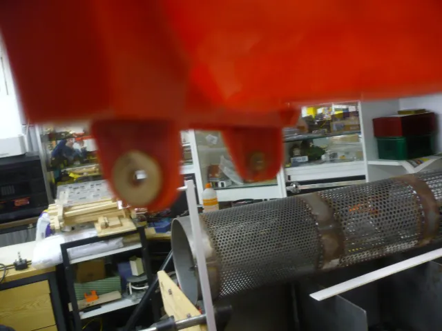

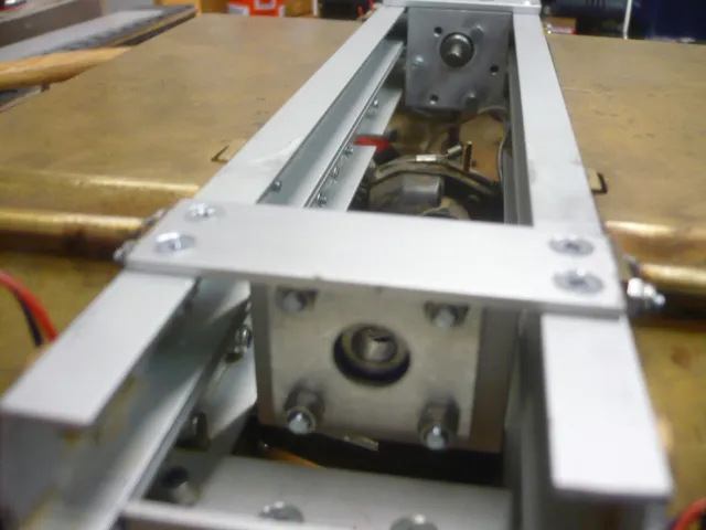

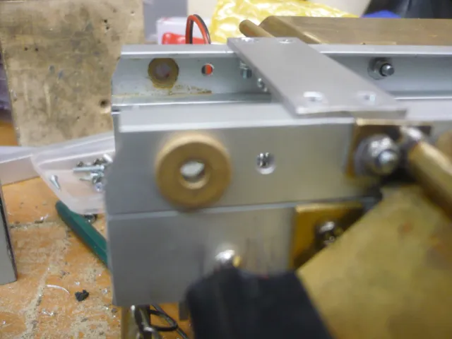

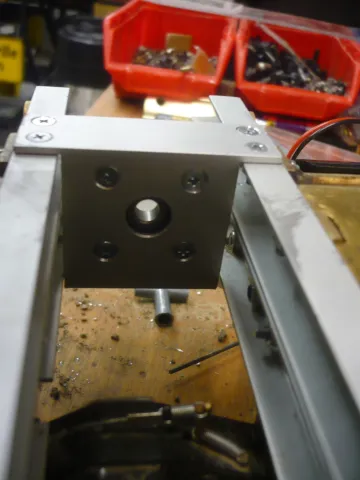

    Auch hier geht es weiter! Ich habe mich entschlossen eine M20+ zu verbauen außerdem werde ich die neuen 6Kammerleuchten anbauen! Ja ich habe jetzt die Kabine ca 1,3cm höher gelegt, dann habe ich die Vorderachs noch mal vernünftig gefedert! Danke an die Ratschlaggeber! :D:
    Heute habe ich dann mal den hinteren Lagerbock für die Spindel eingebaut und die Tage wurde die Mulde verbuchst! Die Buchsen sind Sinterbuchsen von GHW Modellbau genau wie die Trapezspindel und die dazu gehörige Mutter!
    Aber nun ein Paar Bilder!

  • Schaut gut aus !!!
    Die Lagerböcke sollten halten ....
    Die Buchsen in der Mulde solltest du einkleben sonst reibt sich der Kunststoff bald auf ;)
    Weiter so !!
    Gruß Alex :Top:
  • Hallo!
    :D: Alex!
    Ja das sollte wohl halten!
    Die Buchsen werde ich verkleben! Danke für den Tipp! :thumbup:

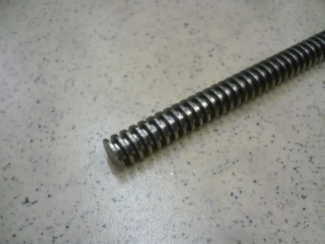

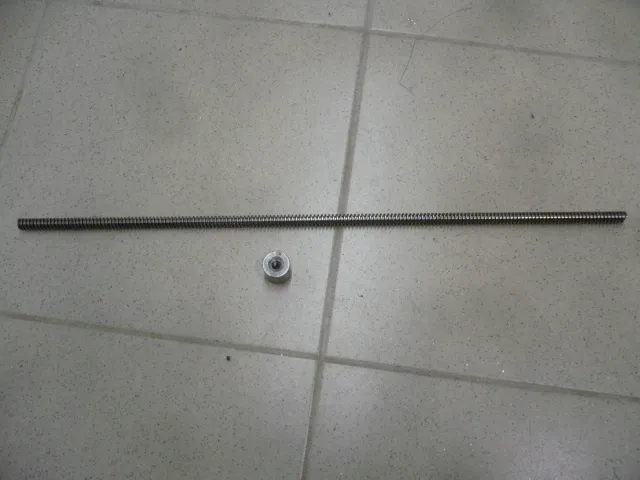

    Ich muss noch die Spindel abdrehen und eine Muffe drehen! Habe da auch schon eine Zeichnung gemacht! Kannst du mir da vielleicht helfen?

  • Hallo Patrick,
    Deine Fortschritte sind Top :gut: Wird später mal von einem Baukastenmodell nicht mehr zu unterscheiden sein.
    Wenn Du ein paar Bilder bzw. Anregungen für Deine Spindel brauchst kann ich Dir gerne ein paar Bilder von meiner machen und Dir schicken.

  • Hallo Achim!
    Danke für dein Lob!
    Ja bis jetzt gefällt er mir auch sehr gut!
    Habe die Zeichnung für die Spindel gerade vervollständigt und hoffe das mein zweiter Dreher die Teile drehen kann! :D :Top: :bitte:
    Bilder sind immer gut! Habe da schon eine Vorstellung aber es kann bestimmt nicht schaden noch ein paar Anregungen zu bekommen!

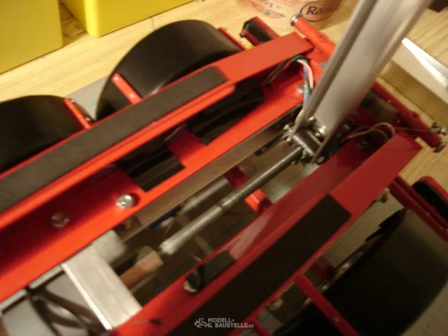

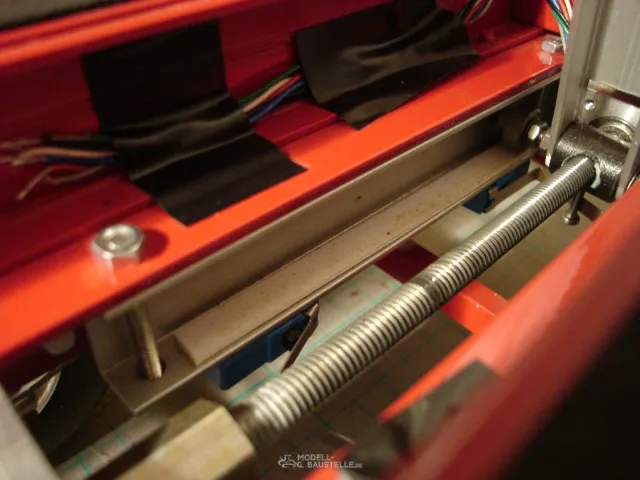

    Hier ein paar Bilder von meiner Spindel. Vielleicht hilft oder bringt Dir das ein oder andere ja was.
    Gruß Achim

  • Hi!
    Danke für die Bilder!
    Jetzt bekomme ich ein schlechtes Gewissen!
    Ich habe da eine sehr dicke Spindel und will da eigentlich gar keinen Schlitten einbauen der das Gewicht abfängt! Wollte das Gewicht einfach so auf die Spindel drücken lassen!
    Habe da eine 10ner Spindel!

  • Hallo Patrick
    Ich hoffe für Dich das die Spindel hält,denn ich wollte meine auch so bauen. :Top:
    Hast du die Diffsperre selbst gebaut oder so gekauft.?
    Gruß Christian
  • Hallo Patrick
    Ich hab meinen endlich zusammengebaut und dass mit der Spindel funktioniert ohne Probleme
    Und im gegensatz zu dir hab ich keine seitlichen Führungen die das Gewicht auffangen.
    Also mach dir mal keine Sorgen
    Gruß Christian
