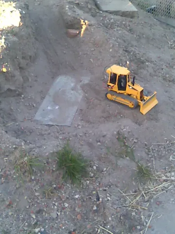

    wollte nach langem mal meinen Bruder-Raupenumbau vorstellen.
    Habe leider keine Bilder vom Bau, werde die nächsten Tage aber welche vom Innenleben der Raupe machen.
    Mal ein paar Daten:
    Raupe fährt mit 6Volt
    Gesteuert per 4-kanal Funke
    Angetrieben wir sie von einem Tamiya Twin gear box
    Im Moment hab ich leider nur zwei Bilder.
    Bitte entschuldigt die Größe, werde versuchen beim nächsten Mal größere Bilder zu machen.
    Gruß August

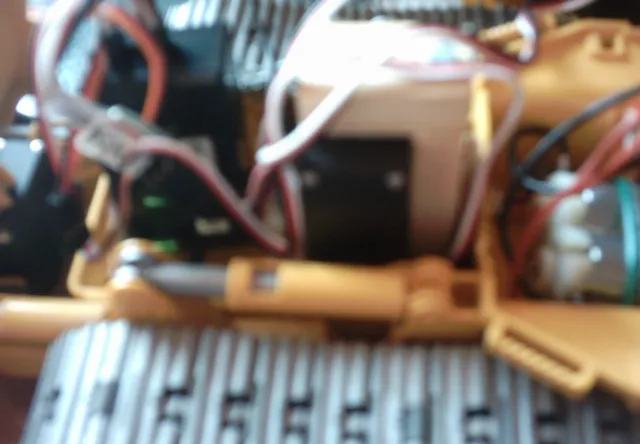

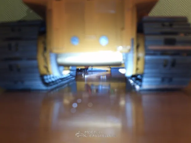

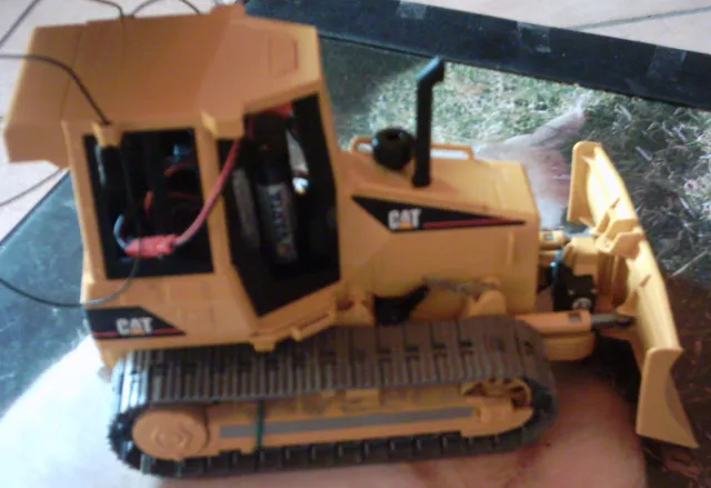

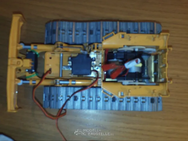

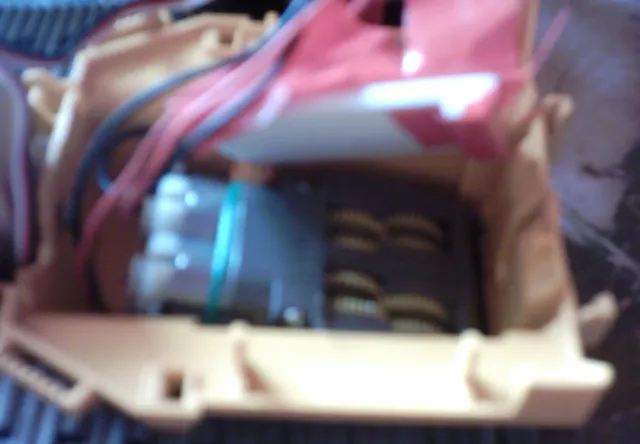

  • Hier mal die versprochenen Bilder. Bitte entschuldigt die Bildqualität.
    Hier die ganze Raupe:
    Links der Empfänger und rechts der Servo für die Höhenverstellung des Schildes.
    Hier der Fahrantrieb, werde bei Gelegenheit noch einen anderen einbauen.
    Kommentare und Verbesserungsvorschläge sind erwünscht.
    Nick
  • sieht ziemlich :gut: aus
    was sind denn das für servo's? und kommt da noch eine verkleidung um die elektrik? (in der kabine) :kratz:
    Nico
  • Moin
    was das für ein Servo iss, kann ich dir leider nich sagen, weiß nur das das ein Standartservo aus einem Fernsteueranlagen Komplettset vom großen C.
    Welchen Servo ich für die seitliche Verstellung des Schlides hab muss ich nachschauen.
    Abdeckung hab ich die von Bruder in der Kabine, habe das Batteriepack da reingestellt weil ich im Moment keinen anderen Platz dafür habe wird sich aber hoffentlich mit dem neuen Antrieb noch ändern.

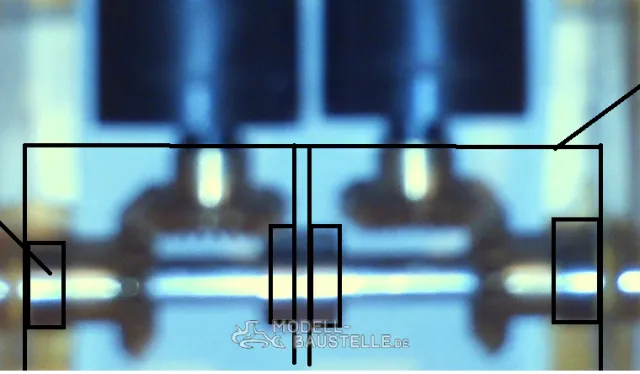

  • Hallo
    habe es Heute endlich geschafft mir die Teile die ich brauche zu holen.
    So soll der Antreib später mal aussehen.
    Die linke Linie markiert den bereich wo ich ein Rohr einlöten werde, welches als Lagerbock dienen wird. Die rechte Line zeigt die U´s an die die Motoren
    angeschraubt und die Rohre angelötet werden.
    Keine Angst die Welle wird nicht keine durchgehende bleiben und es wird alles noch angepasst, hab die Teile nur zur Ansicht in die Raupe gelegt und nur mal grob gezeichnet wie alles später mal aussehen soll.

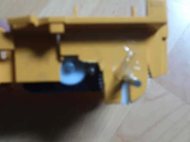

  • Hallo
    so langssam ist das Ende in Sicht (hoffe ich)
    Der Antrieb stammt aus einem Kompaktlader im Masstab 1:10, die plastikbox habe ich soweit verkleinert das ich sie in die Raupe bekomme. Ich hoffe das der genügend kraft hat um mal mehr als 250-300 Gramm Erde zu schieben.
    Hier mal zwei Bilder.
    wenn ich den Antrieb noch mal rausnehme um die Kabel an die Motoren anzulöten mach ich noch mal Bilder.

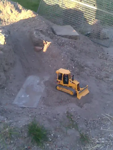

    Ich werde versuchen die Raupe die Tage fertig zu bekommen damit es dann mit der Laderaupe losgehen kann.
    Nick

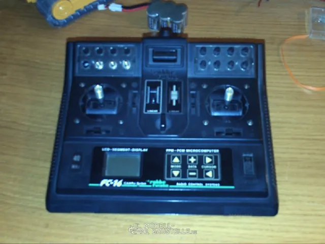

  • Hallo
    heute habe ich den Antrieb fast fertig, ich muss nur noch ein paar schrauben setzen und dann müsste alles halten.
    Nur leider lief nach 5min testen die Raupe nur noch für 5-10 sek vorwärts, rückwärts hat sie nicht irgendwann angehlaten und nach und nach lief garnicht´s mehr.
    Bei den Fahrtregler leuchtet nur von dem einen die LED beim anderen garnicht oder sie blinkt nur und ansteuern lässt sich garnicht´s mehr, egal ob Servo oder Motor.
    Hat meine Funke oder das Quarz vielleicht den Geist aufgegeben oder woran kann das liegen?
    Nick
  • Nabend
    Akku bzw. Batterien habe ich frische Reingemacht aber hat nicht´s gebracht. Vorher ging ja auch alles man konnte fahren trotz nicht ganz vollen Batterien aber irgendwann lief halt mal die eine und die andere Seite nicht darum hatte ich die Batterien auch getauscht.
    Ich werde morgen mal versuchen mir ein Ladegerät zu besogen für meine Robbe FC-16 und andere Quarze vielleicht klappt es dann ja.
