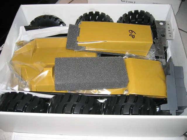

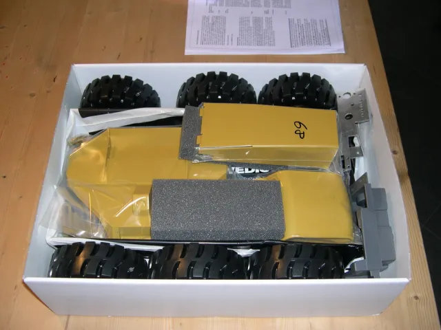

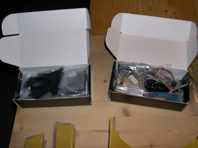

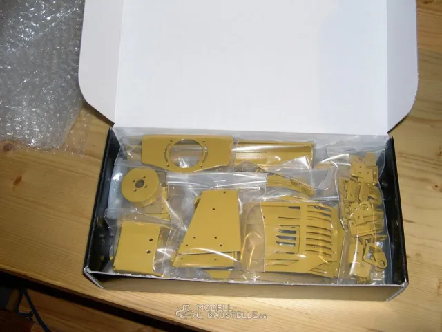

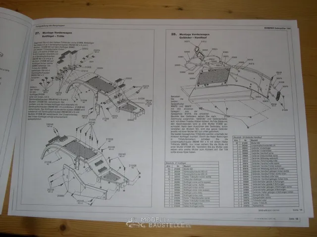

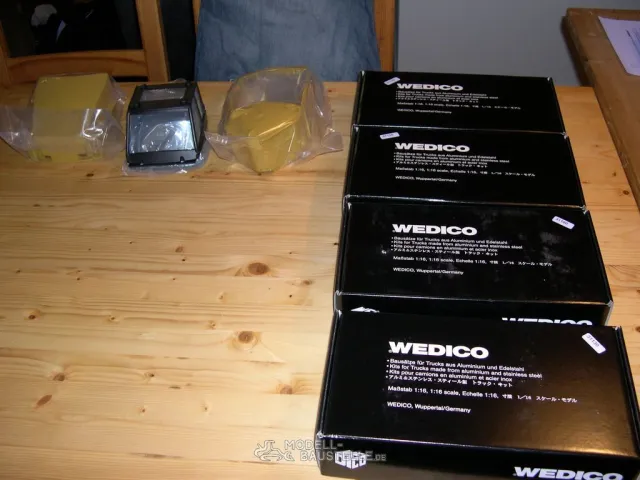

Ich würde mir auch wünschen das die Teile besser beschrieben wären und schöner geordnet man müß fast jeden Beutel aufreisen und die Teile zusammen suchen.
Wer hier keine Geduld hat wird sich schnell aufregen.

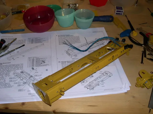

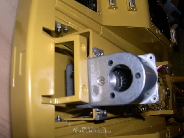

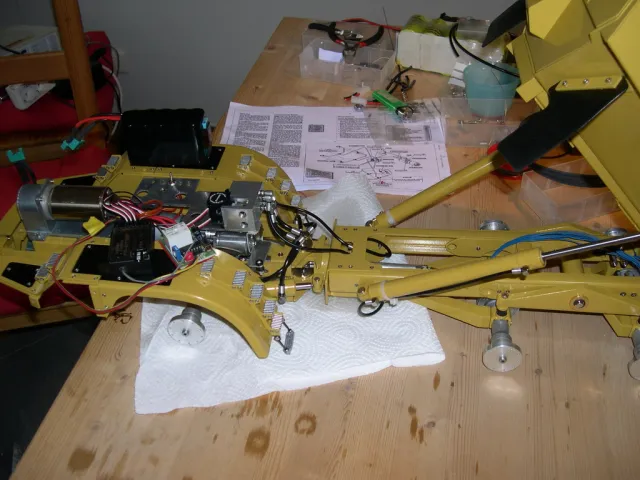

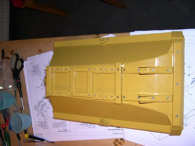

Also ich mußte feststellen das der Achshalter wieder ab muß weil auf der nächsten Seite der Bauanleitung noch eine Auflage auf die Achse muß, dann passen auch die 2x8 er Schrauben wieder.

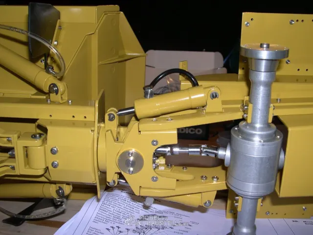

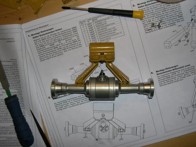

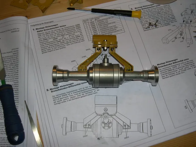

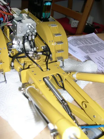

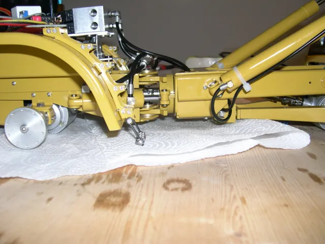

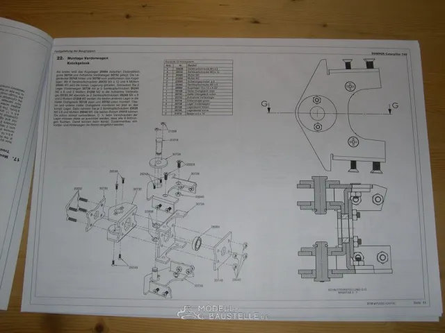

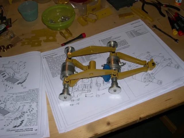

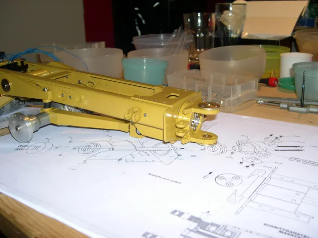

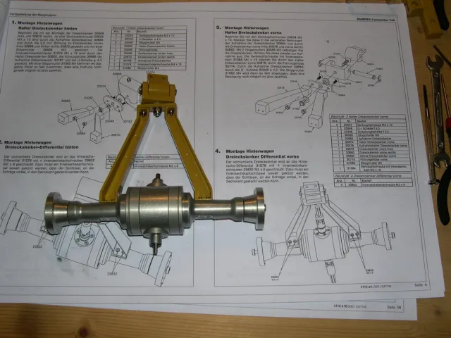

Ihr seid mir sicher nicht besonders böse, wenn ich zu Eurer neuesten WEDICO- Errungenschaft ein paar Gedanken äussere: Ich sehe ein solches Modell in erster Linie nicht vom Äusserlichen her, sondern die versteckten Details. Da die Zeichnungen auf der Baubeschreibung sehr klar und gut verständlich sind, hängte sich mein erster Blick an dem Dreh- Knickgelenk auf. Überraschenderweise haben hier die Wuppertaler mal eingesehen, dass man Verbindungen, die immer in Bewegung sind, auch einigermassen anständig lagern kann. Wenn auch kein Schmutzabweiser vorhanden ist, was ja auch verständlich ist, so sind doch haltbare Lager verbaut, die der zukünftigen Belastung dieses Bauteils gerecht werden.

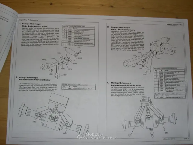

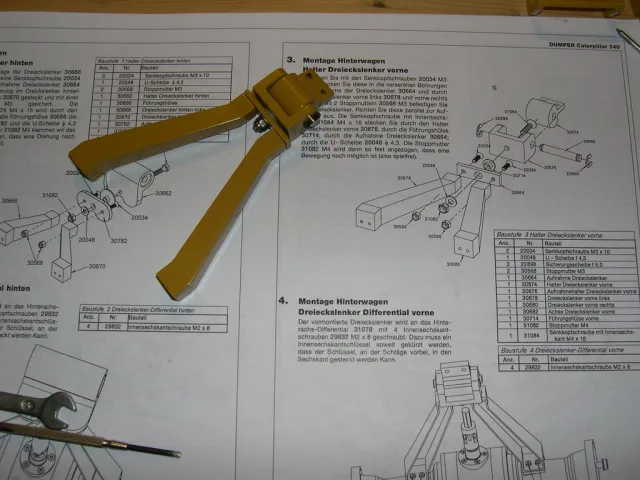

Völlig anders sieht es im Bereich der hinteren Dreieckslenker aus. Diese Teile sind nicht nur ständig wechselnden Zug- und Druckkräften ausgesetzt, sonden haben dort unten auch dreckmässig schlechte Karten. Es ist mir deshalb unverständlich, das hier nichts ausgebüchst ist, zumal es sich nur um Cent- Beträge handelt. Es kostet ja schliesslich nicht mehr, die Bohrung einen Millimeter grösser zu machen.
Weiter ist mir aufgefallen, dass auch WEDICO traurigerweise sich nicht schlüssig ist, wie man Gelenkwellen / Kardanwellen zusammensteckt. Der auf nachstehendem, abgeänderten Bild eingezeichnete Fehler grassiert massenhaft im gesamten Modellbaulager, ob Trial, Baumaschinen oder sonstwo. Eine falsch zusammengebaute Gelenkwelle belastet den gesamten Antriebsstrang, angefangen von ersten Zahnrad am Motor bis zum letzten Planetenrad an der Achse über Gebühr. Ok, an dieser Stelle macht sich der Fehler nicht bemerkbar, weil der Beugewinkel sehr gering ist, aber es geht um´s Prinzip. Dass an der ersten Hinterachse kein echter Durchtrieb vohanden ist , ist wahrscheinlich auf den "angemessenen " Verkaufspreis zurückzuführen, vielleicht kommt mal, wie bei so vielen andern Modellen, ein "Tuning- Kit" heraus. Ich hoffe, das hat niemand in den falschen Hals gekriegt, ich musste das loswerden, bevor die Modelle fertig zusammengebaut sind.

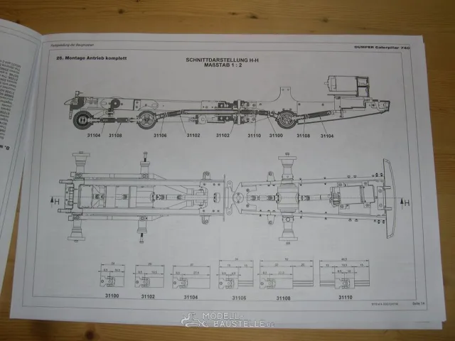

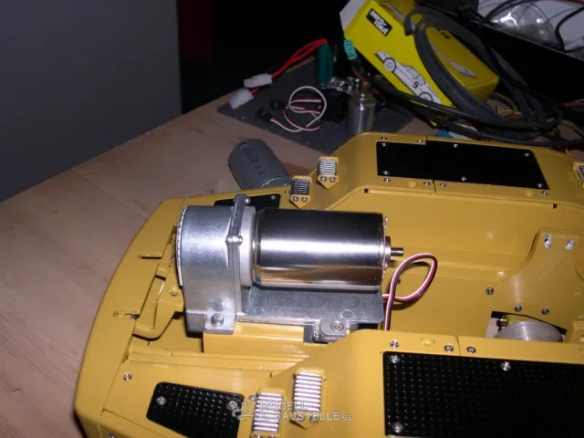

Werner ich muss dich korrigieren. Es ist an KEINER Achse ein echter Durchtrieb vorhanden. Denn die Krafteinleitung erfolgt für den gesamten Antriebsstrang über das Kegelrad der Vorderachse. Ich glaube das ist es auch worauf Kalle Bezug nimmt.
Ich bin gespannt, wie das Kegelrad nach harter Arbeit aussieht.

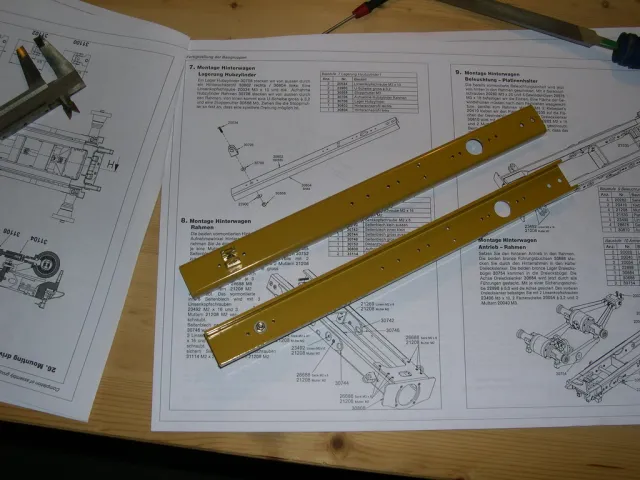

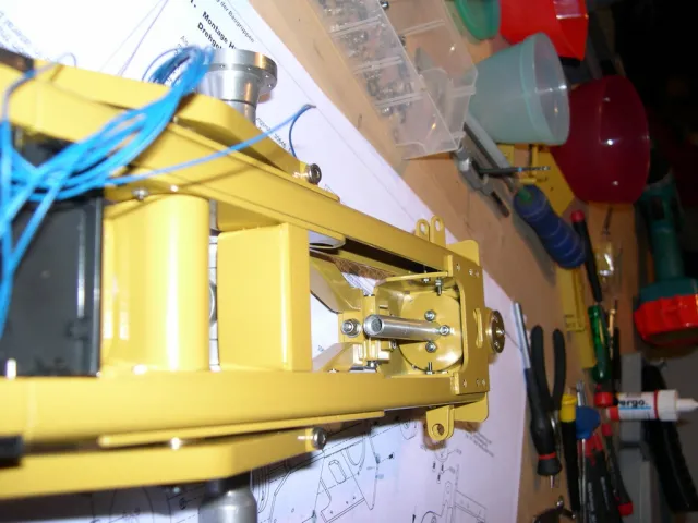

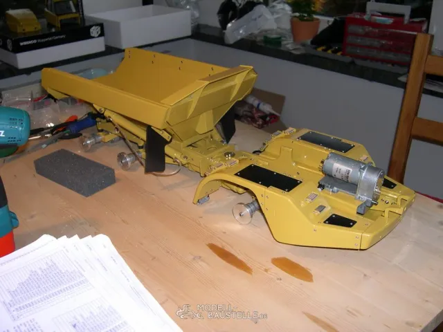

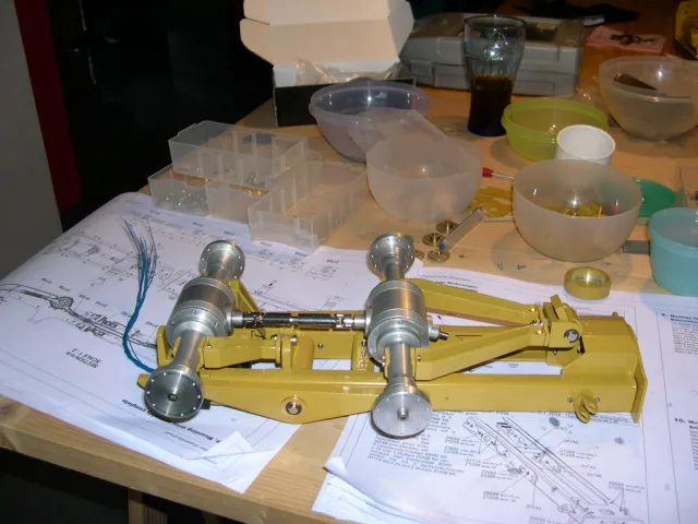

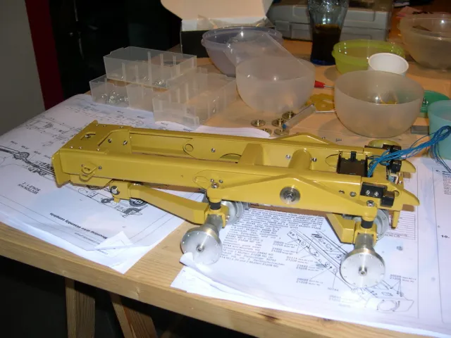

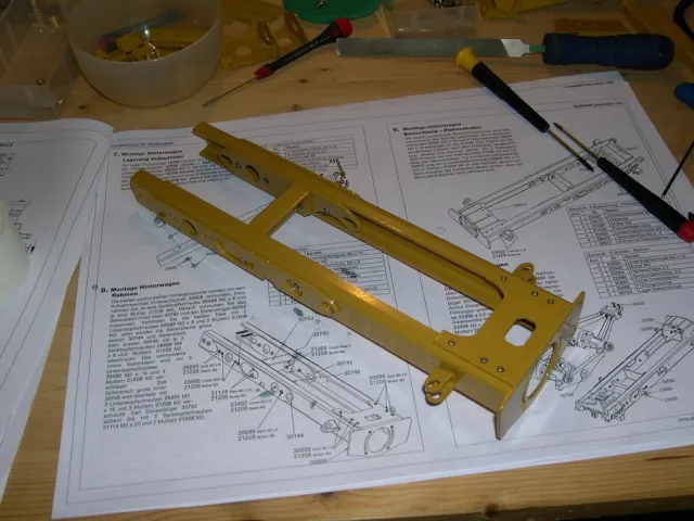

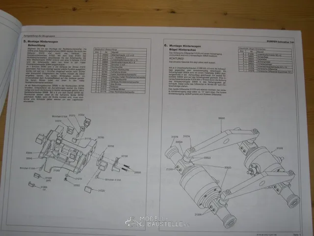

Also es geht weiter, zu erst mal muß ich wieder mal meckern wer keine gut ausgestattete Werkstatt hat um die Löscher der Buchsen auszureiben mit einer Reibahle der wird die Buchsen nicht in die Löscher bekommen, weiter ist es sehr traurig das nicht alle Schrauben im Baukasten dabei sind.
Im übrigen ist es sehr wichtig die Bauanleitung fast auswendig zu kennen so spart man sich lästiges wieder auseinander nehmen der Baugruppen um selbige zusammen zu fügen.Die halter der Achsaufhangungen sind gebuchst wenn auch nur mit Kunstoffbuchsen .
Die Kardans sind auch nicht mehr de Billigen Guss Teile das sind Masiefe Stahl Kardans.
Rahmen mit Drehgelenk
@ Hendric :
Um eine höchstmögliche Geländegängigkeit zu erzielen, muss nur die erste Hinderachse einen "echten Durchtrieb" haben. Wenn bei der Vorderachse nur ein normaler Durchtrieb, also Kegelrad-Tellerrad- Kegelrad, verbaut ist, ändert sich an der Geländegängigeit nichts, weil diese Achse nicht pendeln kann und kardanisch vom Hinterwagen abgekoppelt ist. In die erste Hinterachse aber wird auch das Drehmoment der zweiten Hinterachse eingeleitet und dieses versucht, die beiden Hinterachsen gegeneinander zu verdrehen. Man kann das gut beobachten, indem man den Dumper aufbockt und bei leichtem Gas die zweite Hinterachse festhält. Die erste HA wird sich dann bis zum Anschlag um die Längsachse verdrehen, was in der Praxis ein Durchdrehen der beiden diagonal gegenüberliegenden Räder bedeutet. Von der mechanischen Belastung der Kegelräder/ Tellerräder wollte ich garnicht sprechen. Ich wollte das auch garnicht aufbauschen, da es eh nicht geändert werden kann.
Ändern könnte man aber leicht und billig die anderen von mir angesprochenen Punkte, und zwar vor bzw. beim Zusammenbau. Insgesamt finde ich den Dumper aber garnicht schlecht, ein Vergleich mit einem 2000 Stunden- Eigenbaumodell ist nicht fair.
Ach ja, was mich noch interessieren würde: Die Gesamtübersetzung der Hinterachsen, da fällt mir bestimmt noch was dazu ein.

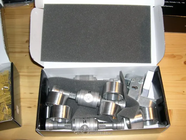

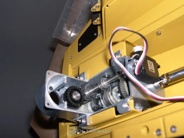

Seht Euch mal die Achsen, besser gesagt das Differential genauer an. Von einem Kollegen weiss ich, dass beim Radlader damals das Schmierfett in den Achsen vergessen wurde. Nach gut 10 Std. Einsatz war es vorbei.

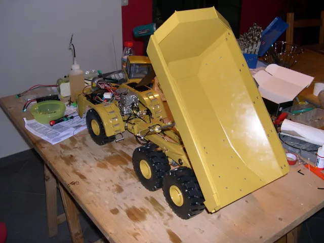

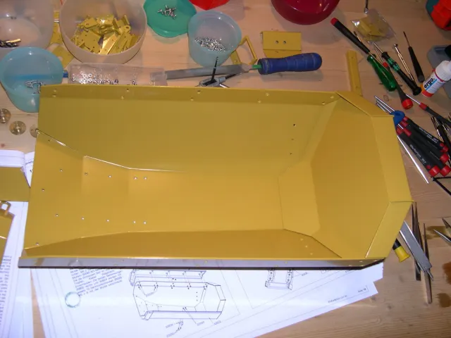

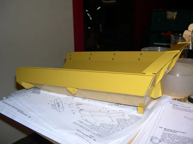

und die Mulde

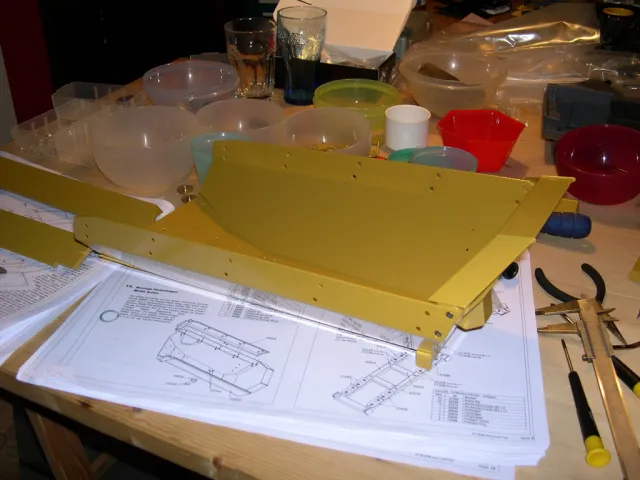

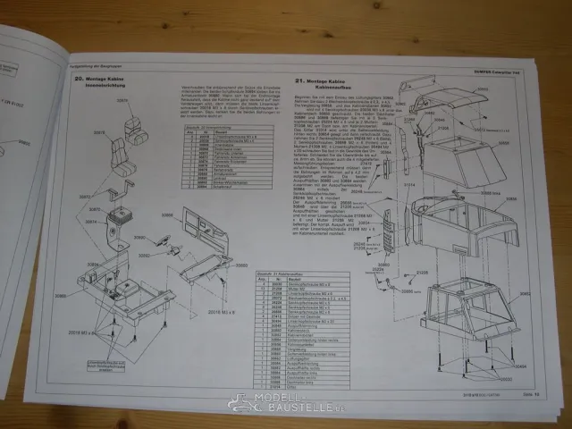

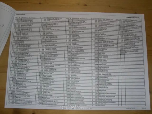

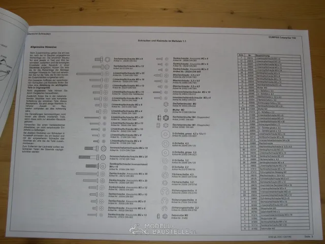

Es ist ganz schön anstengend so einen Dumper susammen zu bauen, vor allem die richtigen Teile zu finden. die Teile sind im Bauplan zwar numeriert aber weder auf den Beuteln noch auf den Teilen ist eine Nummer versehn.

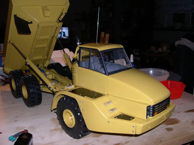

Sehr schöner Baubericht über den Wedico Dumper. Da bekommt man gerade Lust dazu , sowas auch zu bauen. Habe den Dumper studiert in Friedrichshafen , finde den total ok , einziger minuspunkt , ich würde die meisten Kreuzschrauben an den Karosserie Bauteilen verspachteln und evtl. nochmals neu bemalen. Aber sonst kann ich das Produkt von Wedico nur loben.

mmmh, warum hab ich meinen storniert. Ich fange an es zu bereuen.Pass auf bei der Montage der Hubzylinder. Offensichlich gibt es da Probleme wenn sie nicht 100%ig sauber montiert sind.
