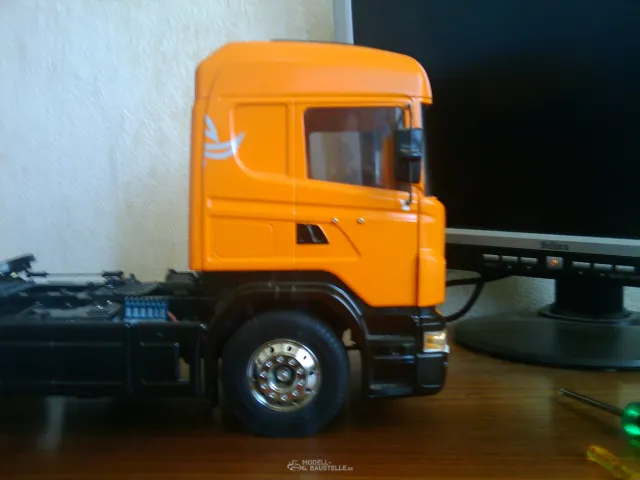

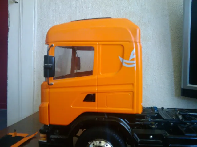

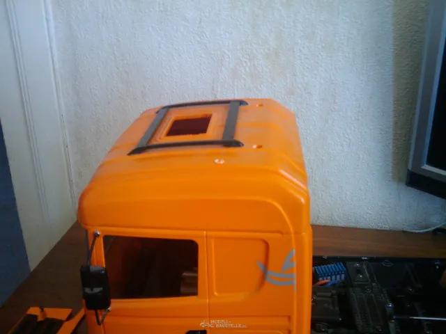

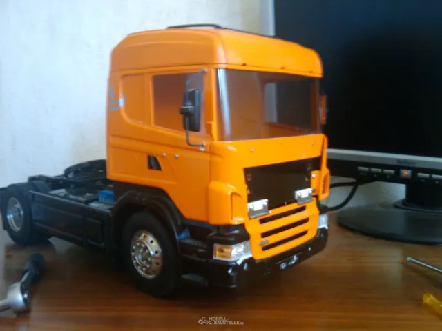

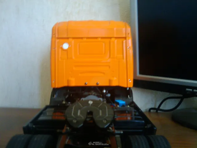

    ich habe Mal angefangen das FH zu zerlegen.Mir gefällt es eigentlich recht gut so wie es ist was
    meint ihr dazu? Nicht wundern hat ein Paar Macken.Hier mal ein paar Bilder:
    MFG Marcel
