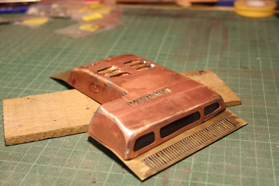

Guten Abend Jungs,
Auch bei meinem kleinen geht es weiter! ![]()

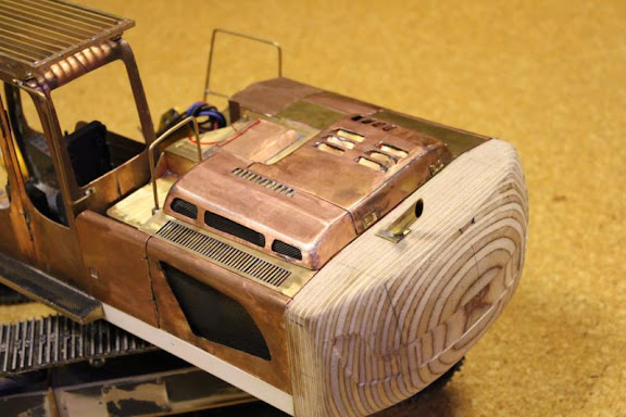

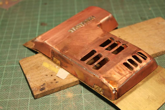

Ich habe die Lufthutze auf Kupfer gefertigt und mich mit der Verrohrung der Hydraulikleitungen befasst.
Zuert mal die Lufthutze.
Angefangen hat es mit diesem "Rohling"...
...und dann das Endprodukt.

Hallo Damian,
Die Hutze sieht klasse aus
Bin schon gespannt, wie dein 924 fertig aussieht, weiter so!
Danke ihr beiden !

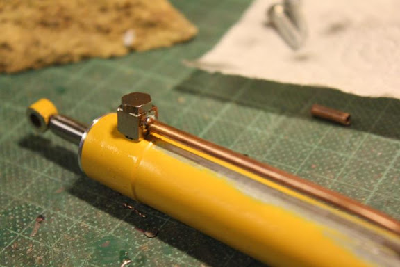

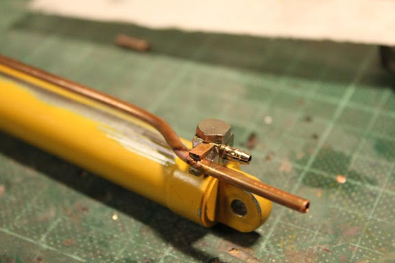

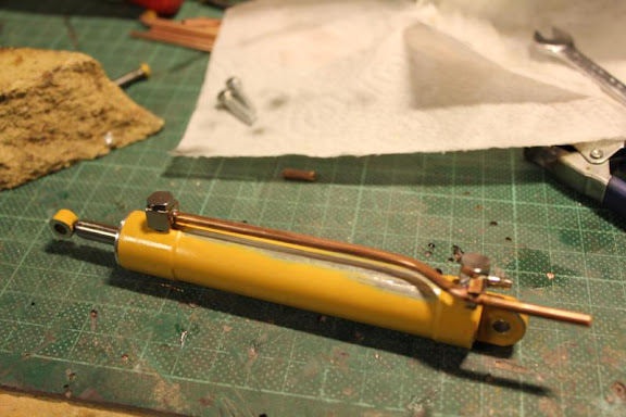

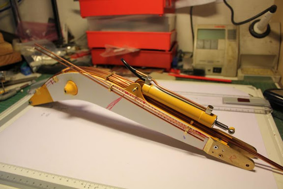

Weiter geht es mit dem ersten Versuch die Rohrleitungen zu bauen.
Das Kupferrohr hat die Masse Aussen 3mm innen 2mm, es ist weiches Kupfer damit es sich einfacher biegen lässt.

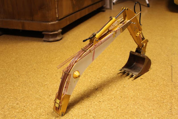

Guten Abend Jungs,

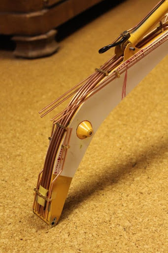

Heute möchte ich euch wieder einen Bauvortschritt zum Bagger zeigen. Zu beginn habe ich diesen Bauabschnitt immer vor mir her geschoben, da ich es als sehr aufwending und kompliziert ansah, jedoch ging das ganze einfacher als gedacht und mit dem Resultat bin ich mehr als zufrieden.
Hier ein paar Impressionen zu der Verrohrung.
Ich habe mich anstatt der häufig verwendeten Messingrohre, für Kupferrohre entschieden, da man das auch ohne zu erhitzen, von Hand sehr gut biegen kann.
Die Rohrhalterungen fertigte ich aus Messing und habe sie dann mit Modellschrauben an dem Monoblock Arm angeschraubt.
So das wars fürs erste!
Ich hoffe es gefällt euch und ich würde mich über ein paar Anregungen oder Verbesserungsvorschläge freuen, da die Hydraulikverrohrungen für mich auch Neuland sind.
Hallo Damian,
Sehr schöne Verrohrung....
Kannst du mal die Befestigung am arm zeigen also wie du das Verschraubt hast....
MFG Marcel
Wow, echt schön. Weiter so. LG Wolfgang
Stellst Du auch Bilder ein von Deinem Rohrbiegegerät .
Gefällt mir riiiiiichtig gut!! Besonders die Motorhaube. ![]()
Die Verrohrungen sind echt Klasse, sag mal wo beziehst du eigentlich das Kupferrohr mit den passenden Maßen?
Würde mich auch interessieren!
Danke für das Lob.
Leider steht der kleine schon länger hinten im Eck
Ich sollte wieder einmal etwas daran machen.
Die Kupferrohre stammen von einem kleinen Modellbaugeschäft in der Schweiz, leider hat er keine Internetseite.
Ansonsten sind es metrische Rohre aus weichem Kupfer, ein paar Rohre haben auch amerikanische Masse ( zoll). Wenn ich mich nicht irre ist der Hersteller K&S Engineering aus den USA.
Ansonsten kann man auch gut Messingrohr dafür nehmen, da muss man die Biegestellen einfach ausglühen, damits weich wird.
