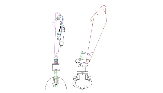

so mal das erste bild von "lackierten" Zweischalengreifer........ich weiss es ist nicht schön lackiert habe ihn zufrüh zusammengebaut....und das öl hat ein wenig den kunstharzlack angegriffen... :thumbdown:
weitere Bilder gibt es morgen ![]()
Sieht doch nicht so schlecht aus .
War halt schon im Einsatzt
Könntest du eventuell mal ein Video machen von dem Greifer in Aktion ? Wüde mich mal interesieren ![]()
hmm jo ich versuchs mal.... :wacko:
