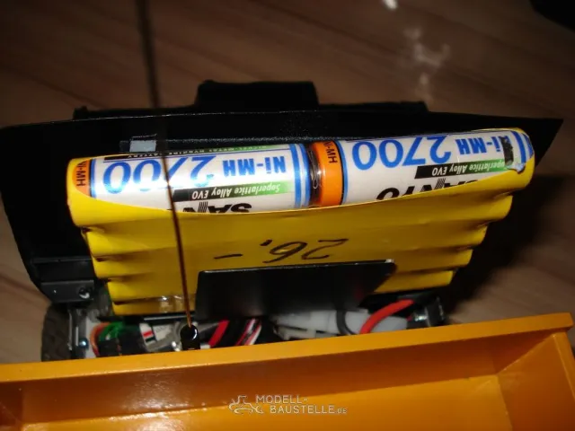

  • Was für ein Motor ist das genau und bist du mit der Kraft zufrieden?
    Welchen Regler benutzt du für den Motor? Hast du Endschalter verbaut?
    Und noch eine Frage, habe meinen gebraucht gekauft und bei meinem liegt der Akku momentan oben in dem Rahmen unter der Mulde, find ich nicht so toll ;)
    Wo ist der Akku bei dir versteckt?
    Sorry für die vielen Fragen :warsnicht:
    Liebe Grüße
    Tim
  • Dafür ist doch so ein Forum da um Fragen zu stellen
    Ich fang mal an
    also der Motor ist ein RB-35 1:50 ist die Kraft und die Geschwindigkeit sind völlig ausreichend.
    Der Regler ist ein Thor 15 , Endschalter sind noch nicht eingebaut aber es kommen noch welche rein.
    Der Akku ist im FH mit drin
    Gruß Felix
    Ich fang mal an
    Gruß Felix
    Super, danke dir für die Antwort und das Bild ;)
    Dann habe ich schonmal ne Vorstellung wie ich das angehe wenn der Bagger dann mal fertig ist ;)
