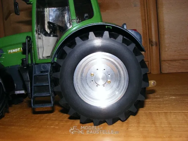

ich baue gerade ein Bruder Fendt 936 mit Blocher Umbausatz.
Darf ich Dich fragen, wie Du die vorderen Kotflügel befestigt hast ? ![]()
Für Hilfe wäre ich dankbar.
HighTrucker
Hallo Ulf,
HighTrucker

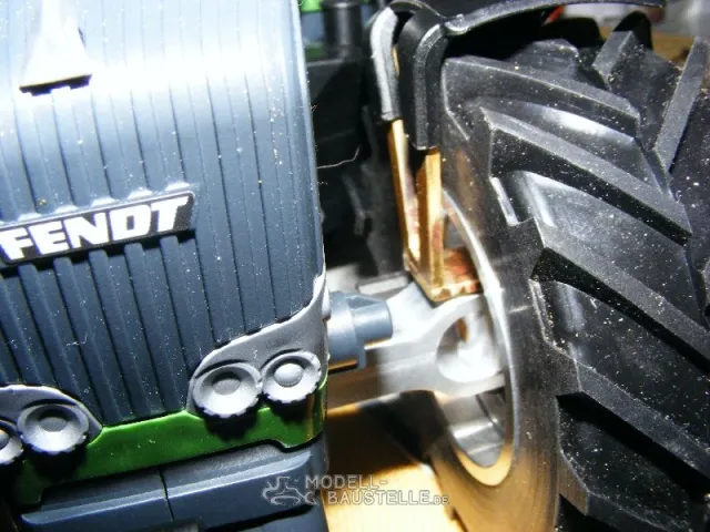

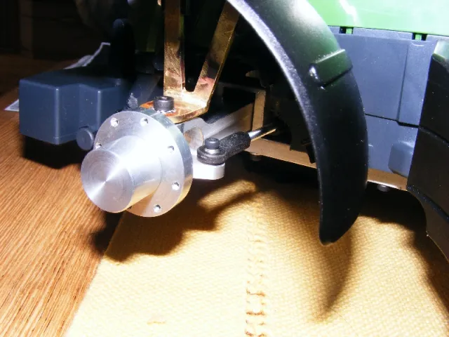

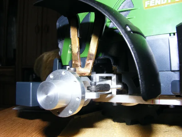

Klar kann ich das!
Ich habe Stellringe auf die oberen Inbusschrauben der Radnaben gesetzt.An die Stellringe habe ich Arme aus Messing (ca 3x1mm) gelötet und dann mit den Kotflügeln verschraubt.Die Kotflügel wurden natürlich bearbeitet d.h. die original Halter abgesägt.
Hallo Ulf,
gute Idee, vielen Dank.
HighTrucker
Hallo Ulf,
habe nun zwar eine möglichkeit gefunden zwei der drei Kotflügelaufhängungen zu nutzen, aber für die dritte fällt mir gerade nichts ein.
Könnte ich eventuell ein Bild von Deiner bekommen ?
HighTrucker

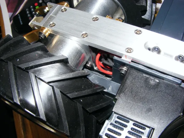

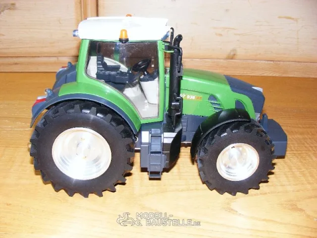

Hallo Ulf, Hallo High Trucker
bin auch gerade dabei einen Fendt 936 von Blocher zu bauen, wie groß ist den bei Euch der Abstand zwischen den Hinterreifen und dem Chassis von Bruder?
Bei mir sind das nur ein paar Milimeter, es streift zwar nix aber auf dem Bild von Ulf sieht der Abstand doch größer aus...
Könnte einer von Euch mir ein Bild einstellen?
Stefan
Hallo Stefan,
bei mir sind das ca. 5mm.
HighTrucker
Hallo High Trucker,
danke für die Bilder, haben mir sehr weitergeholfen. Werde dann mal los gehen und eine neues Bruder Modell besorgen....

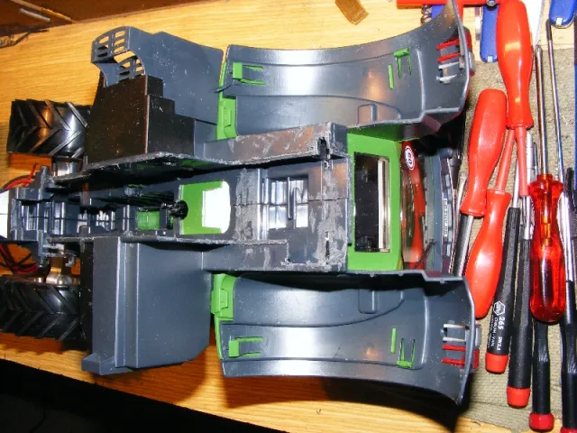

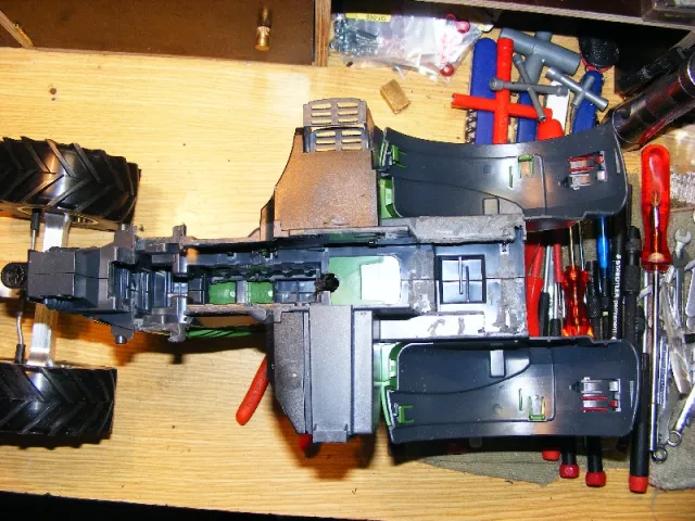

Hallo stefan,
beim Bohren der ausgebeinten Karosserie nicht auf die Maße, welche in der Anlaeitunf von Blocher steht verlassen.
Die Maße haben bei mir absolut nicht gepasst.
Habe mit Flzstift die Mitte der Bohrungen am Rahmen unten angezeichnet und dan vermessen.
Beim gedachten Bohrungspunkt habe ich dann mit einem 2 mm Bohrer gebohrt und die Karosse auf den Rahmen gesetzt.
passt es nicht ganz, kann man dann noch anpassen.
HighTrucker

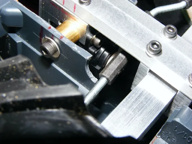

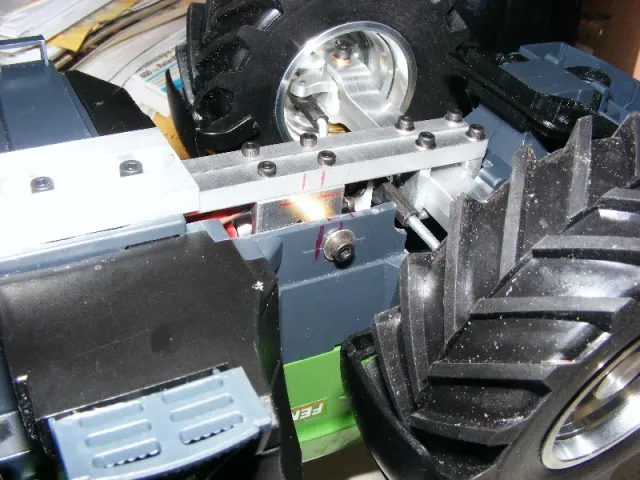

Hallo High Trucker,
danke für das einstellen der Bilder, bin gerade dabei das neue Chassis auszuschneiden.
Kannst du evenutell noch detailierte Bilder der Lenkung einstellen? Man muss ja noch ein bisschen was weg nehmen um die Pendelachse aufrecht zu erhalten richtig?
Beim hinteren Teil vom der Heckkraftheber ist musste ich aber mehr weg nehmen als du auf deinen Bildern, weil er sonst immer an dem Chassis streift.
Kann es sein das die Modelle von Bruder immer ein bisschen varieren?
Stefan
Hallo Stefan,
hier die Bilder.
HighTrucker
Hallo High Trucker,
danke für das einstellen der Bilder, hat mir sehr weitergeholfen.
Stefan
