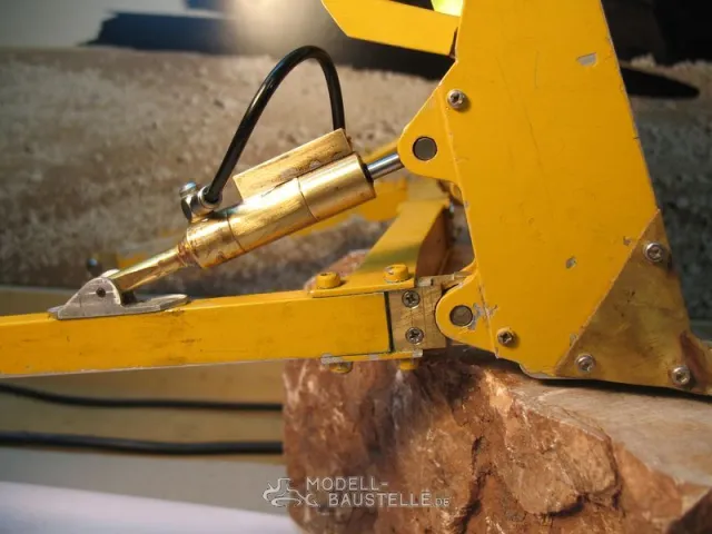

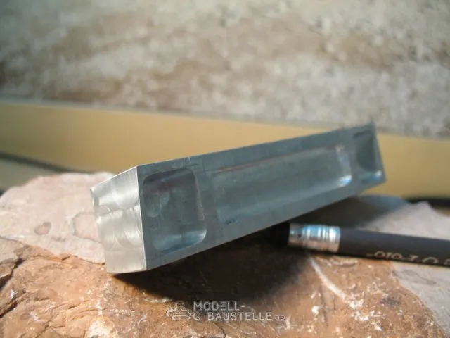

  • Hallo zusammen,
    ich habe meine kleine Raupe ein bisschen ueberarbeitet.

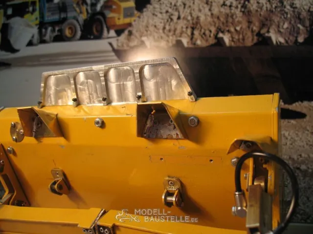

    Den Tank hatte ich schon aus Alu neu gefräst, da der originale leider nicht paßgenau war. Nun kam noch der "Klimakasten" hinzu, das zuvor montierte Teil aus Polystyrol gefiel mir nicht mehr wirklich und war nicht besonders stabil.

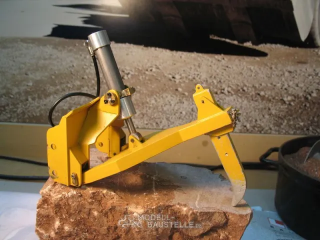

    Da auch neue Ketten am Programm standen und in Summe auch das Eigengewicht stieg, mußte hinten am Ripper ein größerer Zylinder montiert werden.

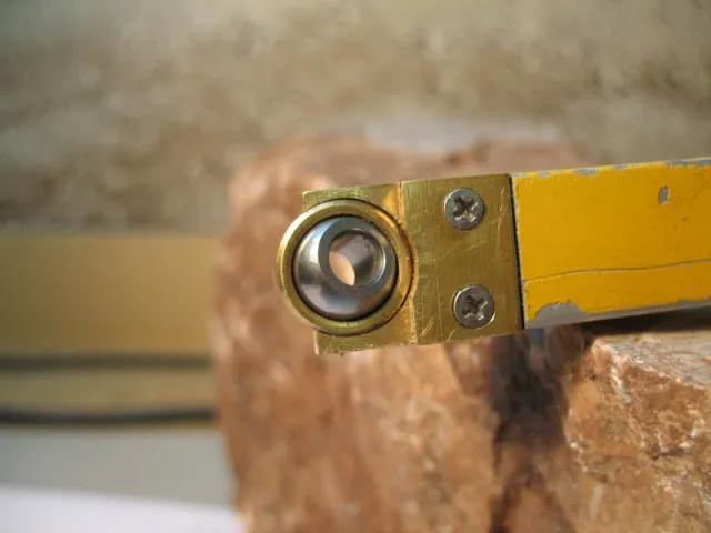

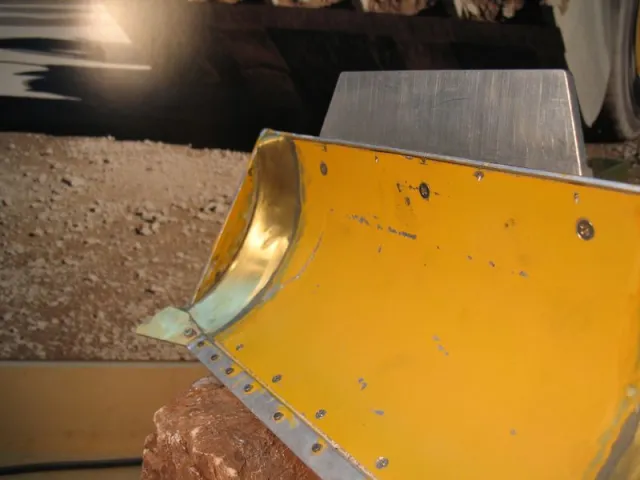

    Das Schild wurde radikal umgebaut und verstärkt. Neue Zylinderschutzbleche kamen hinzu, ebenso eine Schilderhöhung. Das Schild ansich ist nun voll beweglich (Gelenklager) und dank Hydraulikzylinder auch zu tilten.

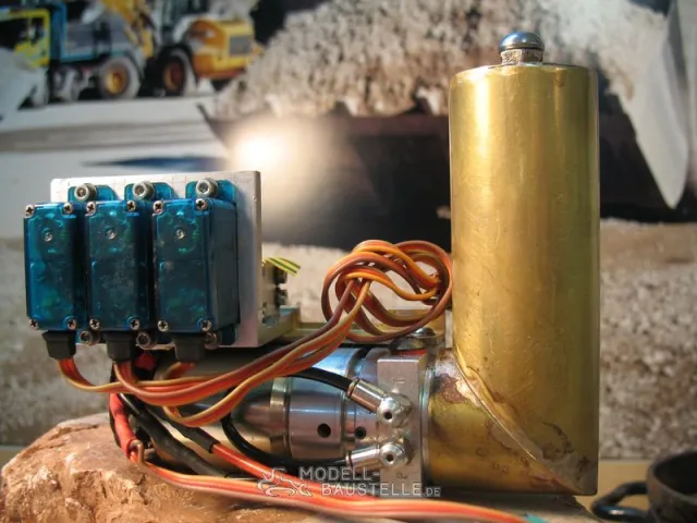

    Nun war natuerlich ein 3tes Hydraulikventil notwendig, ich nutzte die Gelegenheit und tauschte die Damitz Ventile gegen einen Meinhardt 3er Block. Dieser ist kompakt auf der Pumpe montiert. Diese erhielt wiederum einen Faulhabermotor.
    Den M212T Doppelfahrregler von Servonaut tauschte ich gegen den neuen M220T, da ich auch auf Lipos umstellte.
    Aber Bilder sagen mehr als tausend Worte...
