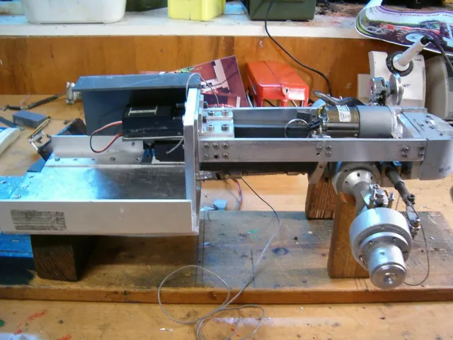

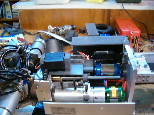

    Und so habe ich das Modell aufgebaut
    Das ist die Grundplattform wo ich alles aufbaue. Ich habe es so gemacht das ich immer Einheiten aufbaue die dann sehr schnell, d.h. lösen zweier Schrauben M6, ausgebaut werden können.

    Hammerteil :sabber: . Sag mal du lenkst über einen RB-Motor?
    Ging das nicht hydraulisch? Du hast ja schon ne Leimbach Pumpe mit Brushlessmotor drinnen.
    Und wie begrenzt du die Anschläge des Motors beim Pendeln der Vorderachse?
  • Hei
    Meine Modelle sind doch schon fertig. Wenn ich alles vorstellen würde müsste ich lange schreiben. Daher so" mit und mit".
    Den RB-35 zum Lenken ist bestens geeignet. 1:600 untersetzt, damit hat er super Kraft.Daher hab ich nicht mehr über eine Hydr.-Lenkung nachgedacht. Etwas gewöhnungsbedürftig ist natürrlich das langsamere Lenken.
    Beim 1900er ist der Motor am Ramen befestigt, was in der Tat etwas die Lenkung versetzt. Aber nur gering. Es fällt so nicht auf, oder mir jedenfalls nicht mehr.Daher hab ich auf Anschläge bis jetzt verzichtet. Bei meinem 2500er ist der Motor direkt mit der Achse verbunden. Aber davon später.Die Leimbachpumpe habe ich etwas zugedreht so ca. 20-22 bar.Sie hebt den 5-Scharpflug und den Klappgrubber. Arbeiten tut die Pumpe nur zum Heben und drehen des Pfluges, sowie klapper des Grubbers.

    Einige Details: Alles was Silber ist ist Metall, d.h. Alu und Edelstahl. Alles rote ist Kunststoff d.h. PS.
    Das Getriebe: 3-Gang-Getriebe mit Modul 1 Zahnrädern über 6-Kantwelle und Stifte schaltbar.Hinterachse Eigenbaudiff. mit Außenplaneten von der Torpedo 3 Gangschaltung. 12mm Antriebswelle.Motor 450W. Brushlessmotor 75A. Regler programmierbar.Alles als eine Einheit gebaut.
    Hydraulik: Getunte Leimbachpumpe 20-22bar. Auf Brushless umgebaut. Ventile von meinen "bayrischen Traktorfreunden".
    Allradantrieb vom Hinterachsdifferential nach vorne gezogen und schaltbar ausgeführt.
    Vorderachse Eigenbau mit Differential und Sperre.
    Voriges Jahr habe ich aus einem 2000er Schlüter dieses Modell gebaut. Dieser 2000er hatte ich schon 10 Jahre in Betrieb.Daher stammte auch die Vorderachse die im Moment nicht auf den neuesten Stand ist. Technich ja, optisch nein.
