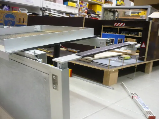

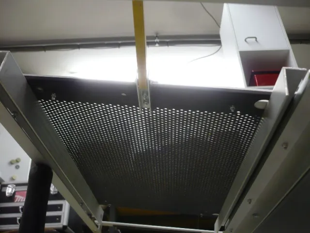

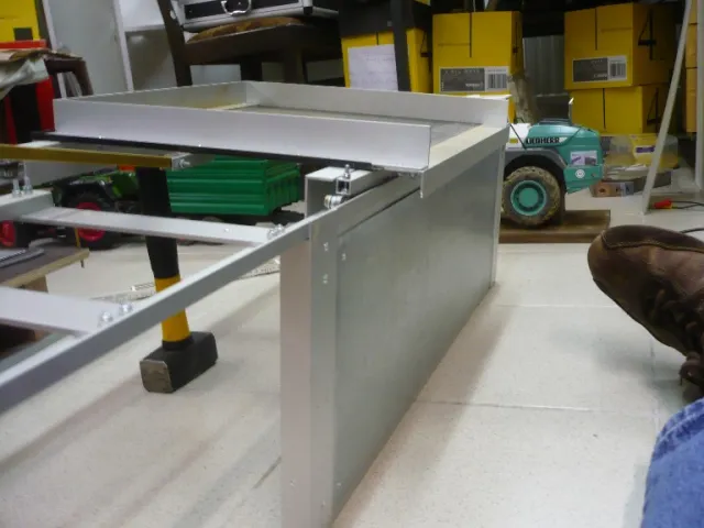

    Ich habe mir mal eine Siebanlage gebaut! Sie besteht zum größten Teil aus Alluminium!
    Also sie wird auf eine Wand meines Silos gechraubt, afür habe ich Dübel in die Kantensteine geschlagen!
    Als Anrieb diehnt ein RB 35 mi einer Untersetzung von 1:30 er hat 200 U/min!
    Ja er reicht so gerade! Er hat 12V ich werde ihn aber mit 14-15V betreiben! 3V mehr liegen noch im Rahmen des Möglichem!
    Ja ich habe auch noch einen Empfänger und ein Duoswitch verbaut, damit ich das Sieb über die Fernsteuerung schalten kann! Der Empfänger hat den gleichen Quarz wie der Radlader, so kann ich mit dem Radlader Siebgut fahren und auf das Sieb kippen, wenn jetzt etwas sein sollte oder ich das Überkorn entleeren will, so schalte ich das Sieb ab!
    Ich kann aber auch noch Lichter an die Anlage bauen und über das Duoswitsch schalten!

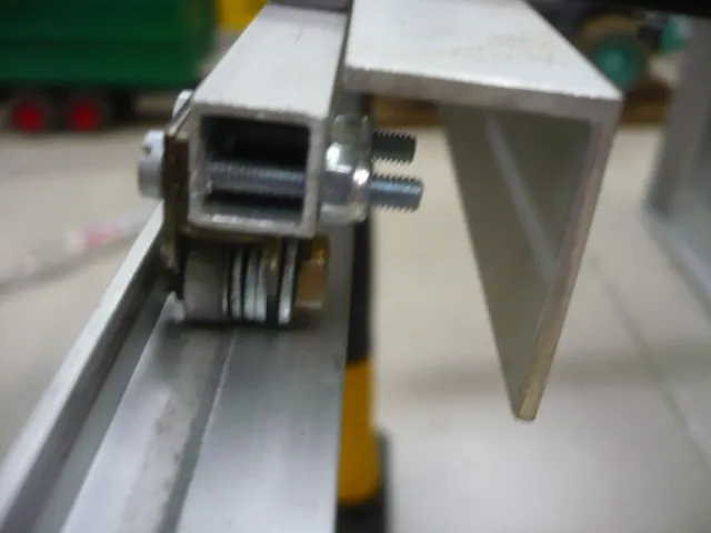

    Das Sieb läuft auf Kuggellagern!
    Ja ich weiß nicht was ich euch sonst noch dazu erzählen soll!
    Wenn ihr etwas wissen möchtet meldet euch einfach!
    Habe auch ein Paar Bilder aber mit altem Motor und onhe komplette Elektrik!

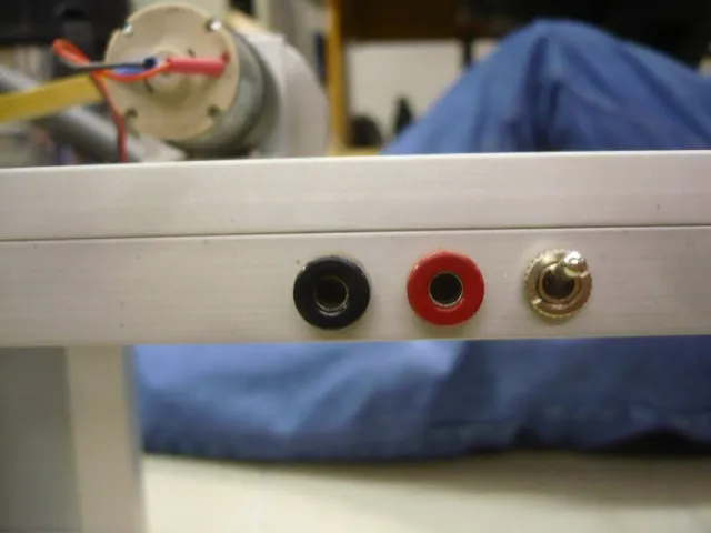

    Ach so, am Sieb ist auch noch mal so etwas wie ein Notausschalter!

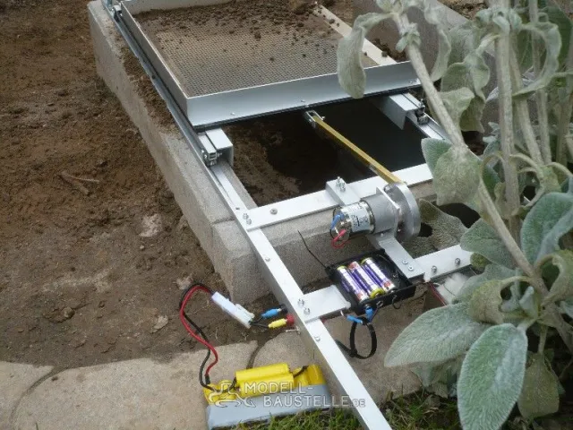

  • Hallo alle zusammen!
    Ich habe heute mal meinen Radlader fertig gemacht und als ich sah das draußen gutes wetter ist bin ich raus und habe man etwas Erde gesiebt!
    Das Sieb läuft einbahnfrei!
    Wenn man die Antenne des Radladers raus zieht kann man ganz unter das Sieb fahren und die feine Erde raus holen!
    Aber seht selbst!
    Wenn ihr noch etwas wissen wollt, dann meldet euch!

    Ja wenn das Wetter mal mit spielen würde! So wird das nie etwas, immer nur Regen und Tage später steht immer noch Wasser in der Ecke! :thumbdown: :Wütend:
    Ja die Siebanlage funktioniert ganz gut aber mit noch tockener Erde geht das besser!
