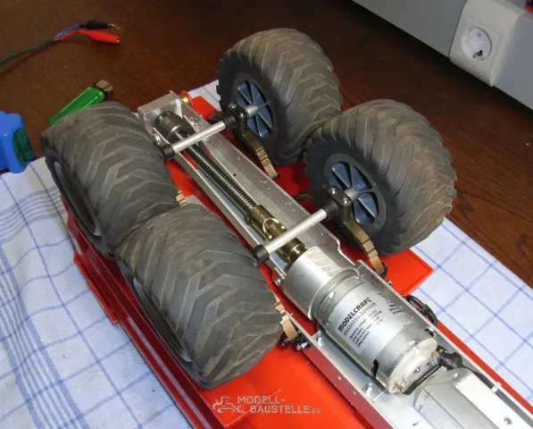

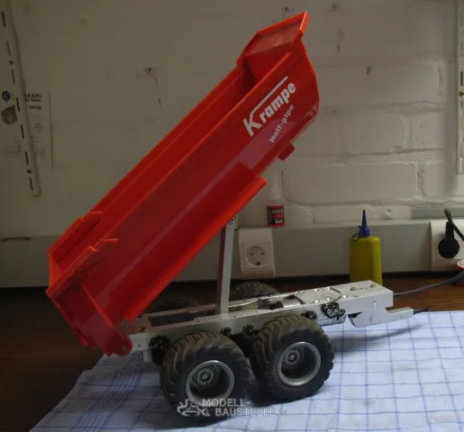

    zwischenzeitlich habe ich einige Fotos von meiner Krampe Mulde, Marke Eigenbau, gemacht.
    Das Alu - Profil, die Achsen und die Federung kommen aus dem Hause Wedico. Die Räder habe ich vom Siku - Modell übernommen.
    Der Spindelantrieb wurde von einem Modellbaukollegen auspoliert. Anfangs hatte ich eine M10er Spindel und einen viel zu schwachen
    Motor genutzt. Jetzt, mit einer Trapezspindel und dem "richtigen" Motor macht das Kippen auch Spaß.
    So mal als Frage: Wie ging das hier im Forum nochmal mit dem editieren seiner eigenen Beiträge?
    Bis denne und Gruß aus HB
    Andreas
  • Hallo Andreas,
    Sauber gelöst, :gut:
    Du solltest aber noch ein Drucklager an der Getriebeausgangswelle einbauen, um den Druck der vollen Mulde vom Getriebe fernzuhalten.
    Ganz einfach :D :
    Einfach bei deinem Beitrag unten rechts auf Bearbeiten und dann kannst du das ändern.
    Geht allerdings nur bei Beiträgen die jünger wie 24 Stunden sind, danach können nur noch die Mods was ändern.
  • Moin Daniel,
    :D: für Deine Tipps, sind in der geistigen Umsetzung und in der Materialkiste wird auch etwas entsprechendes zu finden sein.

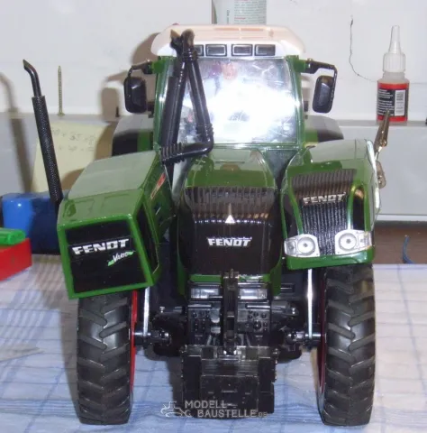

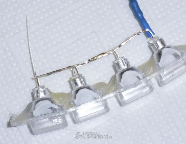

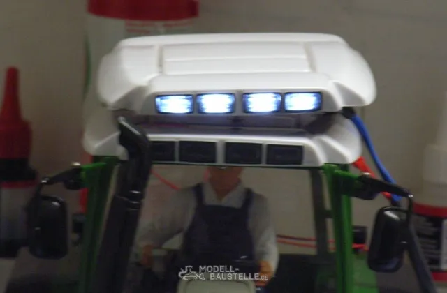

  • Moin Modellbauer,
    um mir die Wartezeit auf meinen Umbausatz zu verkürzen, habe ich angefangen meinen Fendt mit LEDs zu beleuchten, damit ich zur Nachtfahrt auf dem Parcours auch etwas sehe.
    So sieht das Ergebnis meines Tuns aus...
    ....und eine Funktionsprobe
    Noch eine Frage an die fachkundige Gemeinde: Welche Haube soll zukünftig das Modell zieren?

  • Nabend
    das was du bisher schon gemacht hast sieht gut aus vorallem die Lampen.
    Ich würde die haube in der Mitte nehmen aber eventuell in Matt überlackieren.

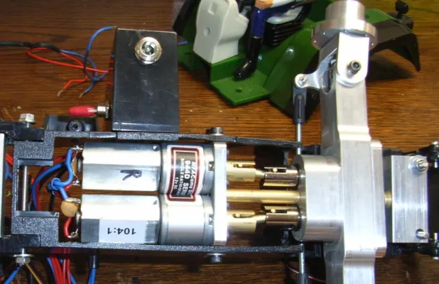

    Der Hinterradantrieb ist hier im Forum schon ausführlich vorgestellt worden.
    Von meiner Seite nur soviel: Der Hinterradantrieb macht einen sehr soliden Eindruck
    und der Zusammenbau lief ohne Schwierigkeiten.

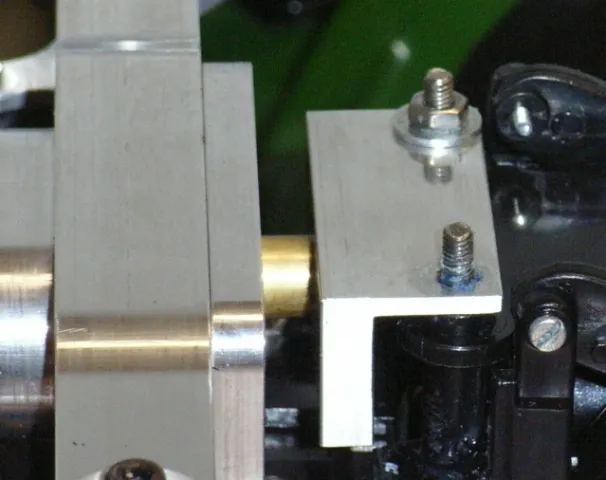

    Die Befestigung der angetriebenen Vorderachse am Dickierahmen habe ich geändert.
    Ich traue den Orginalschrauben nicht. Deshalb habe ich die Löcher auf 3,2 mm aufgebohrt
    und habe jeweils ein Stück Gewindestange eingeklebt. Damit hält der Vorderachse auch.
    Auch die angetriebene Vorderachse ist sehr solide.
    Die, im Bild oben gezeigte Buchse, nutze ich als Ladebuchse.
    Sie ist zwar, als Hohlstecker - Buchse, nicht ganz so gängig im
    Modellbau, aber ich hatte sie noch in meiner Materialkiste und nun
    einen Verwendungszweck. Das Ladekabel hat den entsprechenden Hohlstecker.

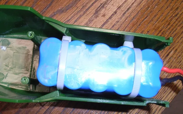

    Der Akku ist in der Motorhaube fest verbaut. Dadurch wurde auch oben erwähnte
    Ladebuchse notwendig.
