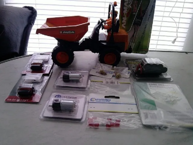

    Da ich Heute frei hatte weil wir wenig Arbeit z.Z. haben war ich eben shopen und dachte mir " baue ich doch ein kleinen Dumper für mein kl. Minibagger " :warsnicht:
    So habe ich vorn ein kl. Dumper von Bruder besorgt und dann auch gleich noch zu Conrad ein paar sachen kaufen um in zum laufen zu bringen :kratz: :grins:
    Dieses mal werde ich auch mal ein kl. Baubericht liefern auch wenn er nicht sehr lang sein wird .

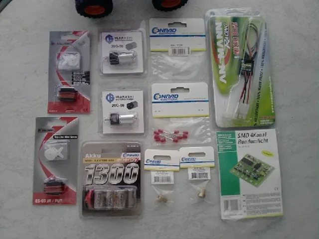

    Dazu verwendete teile sind :
    Bruder Ausa Minidumper
    RC-Anlage Graupner MX-12 ( eigendlich für Heli's und Flugzeuge ) war vorhanden
    Akku NiMH 8,4 Volt 1300mAh
    Ansmann Racing Elite Micro Boot Fahrtenregler ( Wasserdicht ) Günstiger bekommen
    SMD 4Kanal Rundumlicht
    2mal Micro Glühbirnen
    LED's ( rot )
    Miniservo ( Metallgetriebe )
    Miniservo
    2mal Getriebemotoren 50zu1 Übersetzt ( Max. Drehmoment 30 / Spitze 90mNm , 12 Volt , leerlauf 200U/min )
    2mal Verbindungsstücke für Reifen
    Geplannt sind erstmal einbau aller teile wie folgt:
    -2 Getriebemotoren für den Antrieb ( Hinterachse )
    -RC-Anlage , Akku , Entpfänger und Steuereinheit für Rundumlicht hinten drin wo der Motor sitzt sofern alles reingeht .
    -4 Microglühbirnen fürs Rundumlicht .
    -LED's ( rot ) fürs Rücklicht .
    - Microglühbirnen fürs Frontlicht ( da muss ich noch sehen wo die reingehen ) .
    -Servo ( Metallgetriebe ) um die Mulde zu kippen und ein Servo für die Lenkung .

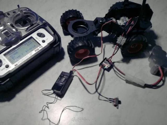

  • Wie schon von euch vermutet ist der Servo doch etwas zu schwach um die Mulde bis nach oben zu bringen . :Wand:
    Bei 30° würde es gehen , aber das wird bei leicht feuchter Erde schon nix mehr bringen , nun bin ich am überlegen ob ich damit warte und ein minigetriebemotor bestelle oder ein Miniservo aus mein Minibagger nehme da diese fast das 3 fache an Leistung haben .
    Aber jetzt habe ich erstmal die Lenkung und den Fahrbetrieb fertig gemacht und kurz ein kleinen fahrtest erledigt mit positiven ergebnis :Top:
    Zwar bekommen die Motoren nicht den Strom den sie brauchen ( Akku 8,4 V & Getriebemotoren 12 V ) aber das reicht aus .
    Hochstarter und durchdrehende Räder sind kein problem :whistling:
