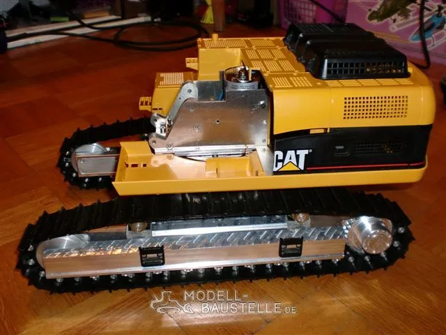

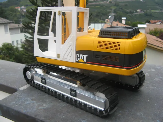

    Nachdem ich leider in letzer Zeit immer heufiger Probleme mit dem Rücken habe, bzw hatte, und ich meinen EC700 aufgeben musste, hatte ich mich mal dem Bruder Bagger angenommen ..
    Da ich gerne einen Bagger wollte der zu meinem Radlader und zu meinem Tamyia LKW passt, wurde die Kabine gegen die neueste Ausführung getauscht ,welche im Masstab 1:14,5 gebaut wurde.
    Danke dabei nochmal an Jo für das Fräsen der Teile :D:
    Nach reichlicher Suche im Internet beschloss ich dann mir das Kampfer Fahrwerk zu ordern allerdings, mit den für unsere Gegend typischen, 1 Steg Ketten ..
    Den Ausleger habe ich bei Günther im Shop gefunden und gleich mal einen bestellt . :D: nochmal an Günther für das extra anfertigen :trinken:

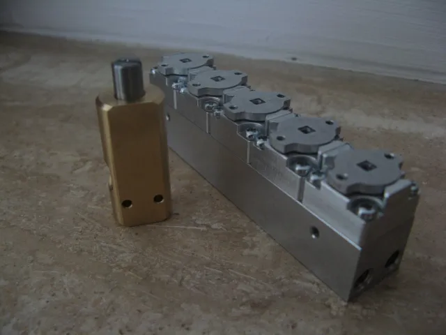

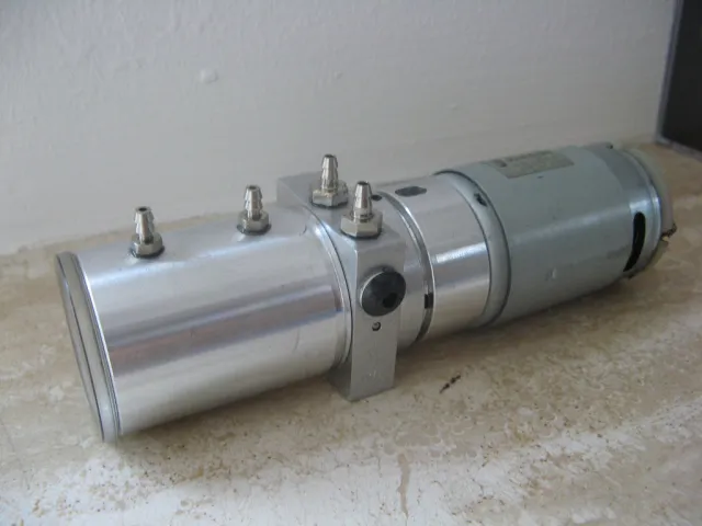

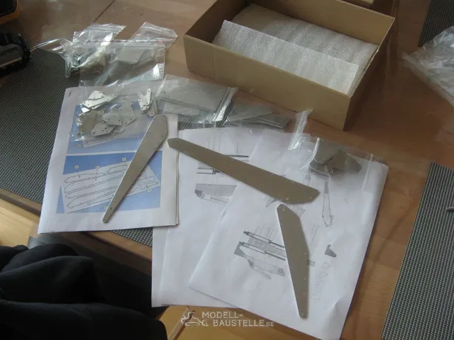

    Als Hydraulik wird vorerst eine 450ml Leimbach Pumpe eingebaut (Danke Edwin und bis Donnerstag :D: ). Ventile kommen , wie könnte es auch anders sein , von Ulrich .
    Zylinder und Verschraubungen sind auch von Leimbach, Pumpe und Zylinder werden aber später noch gegen Teile von Martin getauscht . :Top:

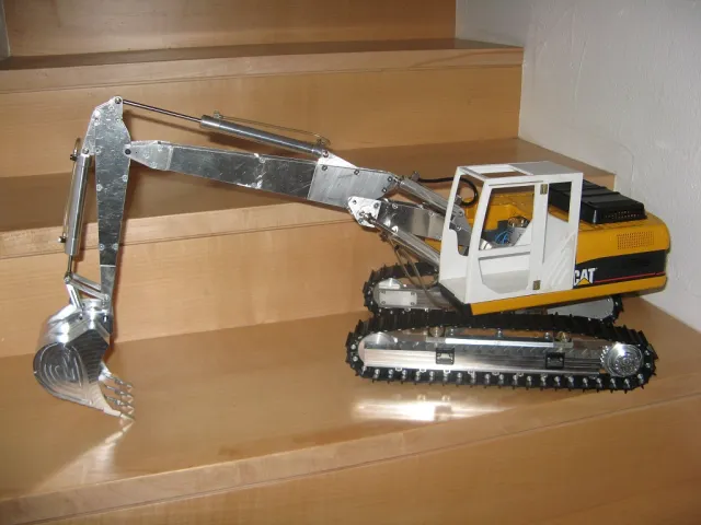

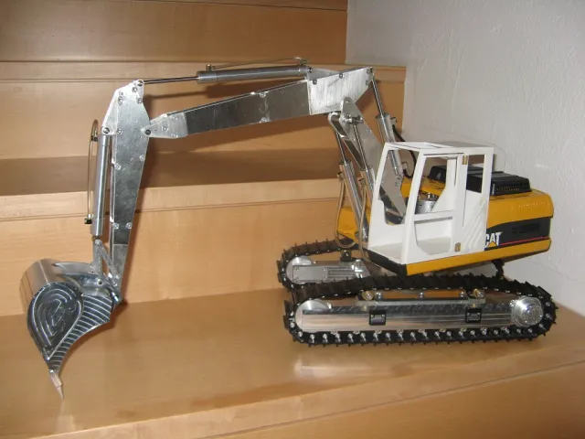

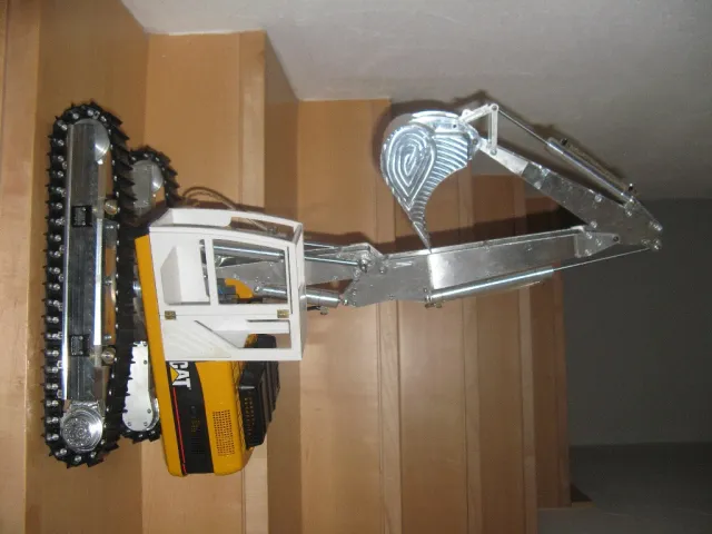

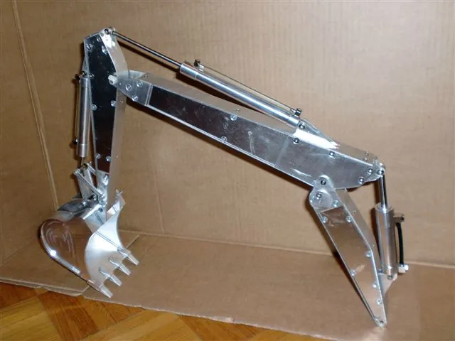

    Auf den Bildern das ist der Spezial Biegefähige Ausleger zum Leitungen umgraben :D
    Nein im ernst .. Ausleger und Ventile müssten in den kommenden Tagen eintreffen bzw ich muss sie Morgen auf der Post abholen ;)
    Der Ausleger auf den Bildern dient nur um zu sehen wie es mit den Proportionen wirkt .
    Sobald die Teile eintreffen werde ich weiter berichten .

    Aber was ist ein DBV? Irgendetwas mit Ventiel...!
    Bekommst du am Arm Zusatzanschlüsse? Hast ja 5 Ventiele!

  • Servus Patrik.
    DBV = Druckbegrenzungsventil .....
    Damit stellst du den Druck ein ....
    Der Ausleger bekommt 1 Zusatzhydraulikanschluss , 1 Plus Minus Stecker für n Motor und n Servoanschluss .... Das brach ich für die Fällzange :thumbup:

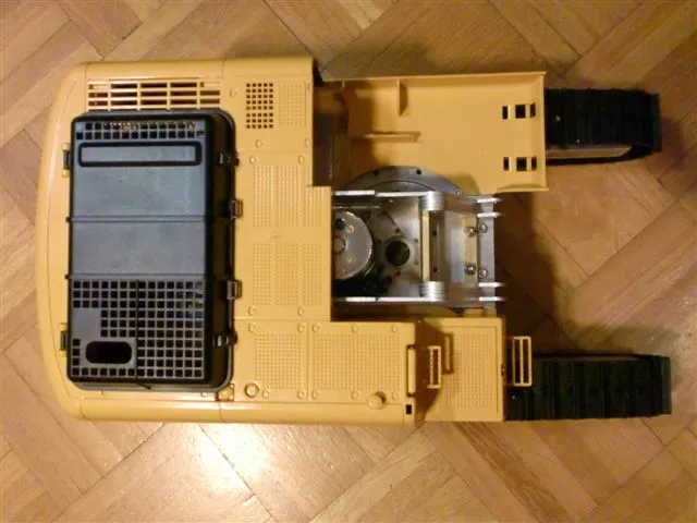

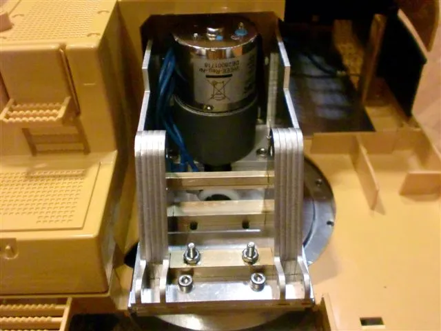

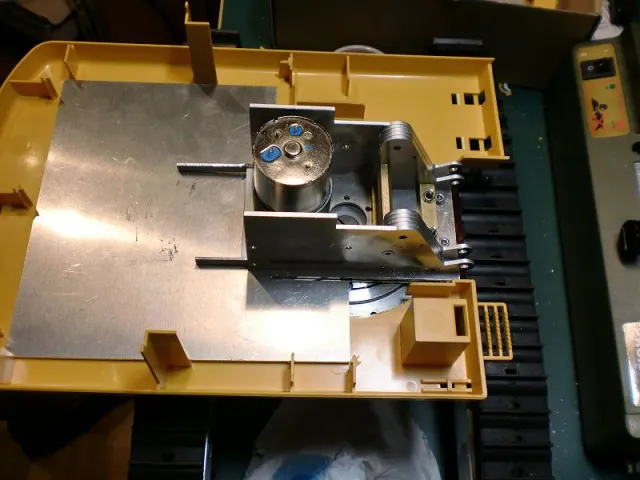

  • Servus
    Stefan versenkt mir gerade die ganzen Schrauben und passt mir ein paar Teile an :D:
    Hier mal ein Bild was er mir gestern geschickt hat ;)
    Das Armlager wurde mit einigen verstärkungen versehen und dann mit der Grundplatte verschraubt :Top:
    Der Bagger wird dann am Kommenden Wochende auch in Friedrichshafen dabei sein , wenn auch nur als Ausstellungsstück :thumbup:
