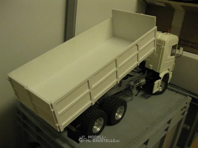

    Hier noch ein paar Detailbilder , da einige ein paar wollten
    Zuerst mal eine Draufsicht auf das ganze ....

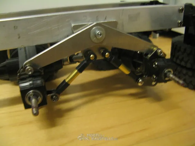

    Und noch von Unten . Der Konochen hinten wird dann logisch auch noch gegen Kardans getauscht
    Das Getriebe wurde an der originalen Position gelassen, allerdings 15mm höher gelegt .
    Das Schalt und Lenk Servo sind noch am selben platz .... Das Lenkservo wurde allerdings umgedreht ...
    So wer noch Fragen hat darf sich gerne melden :Top:
    Grüße Feli

    Mulde ist schon unterwegs ..... Hab mir eine von Thommy bestellt :Top:
