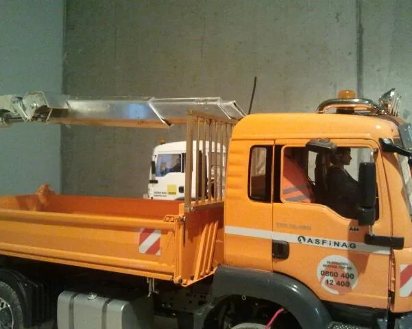

Hi Leute
Hab mir fuer meine Kippbruecke wie
bei uns ueblich ein Schutzgitter gebastelt.
So muss ich jetzt auch nicht immer
den Kran zusammenklappen.
Fehlt halt noch die Lackierung.
Gruss Martin

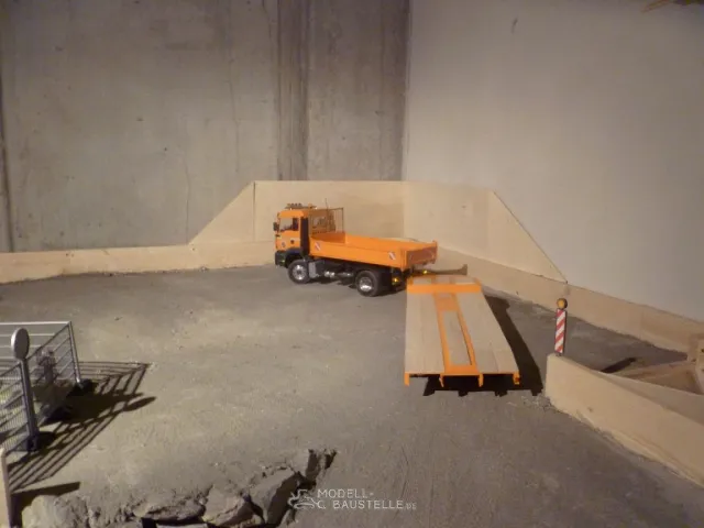

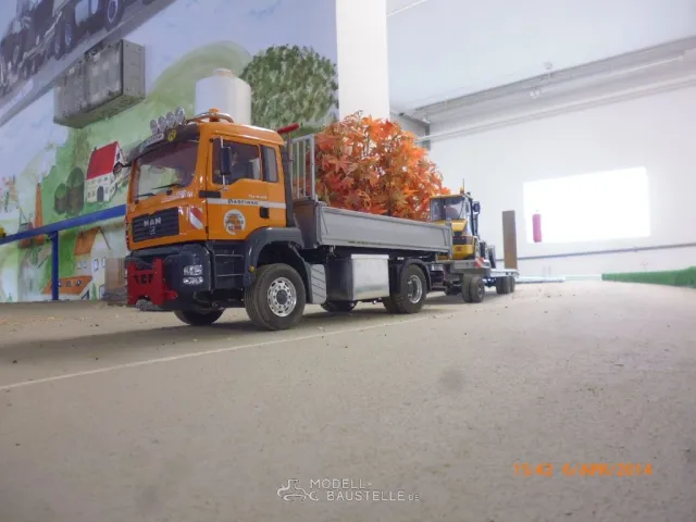

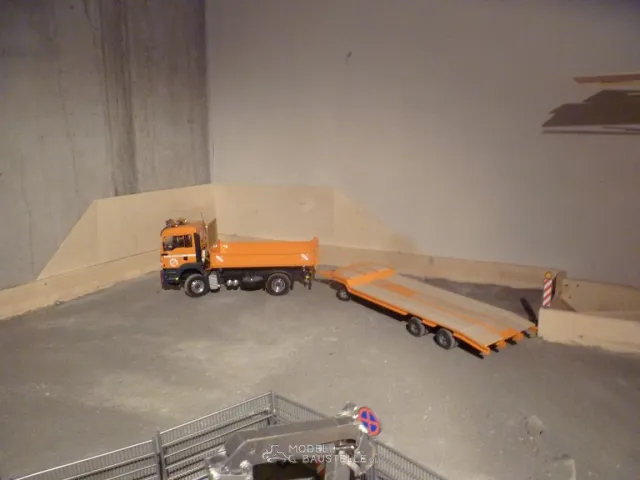

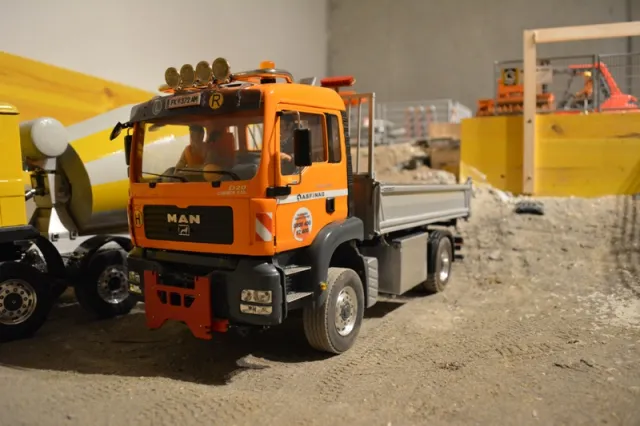

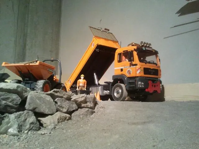

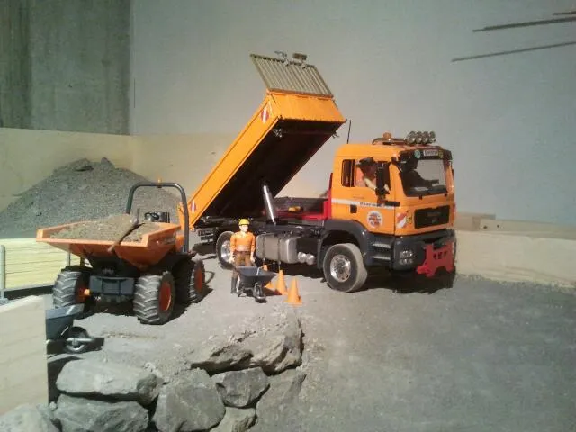

Hole mal meinen Beitrag aus der Versenkung.
Mittlerweile haben sich ja ein paar Sachen verändert.
Zum Beispiel hab ich die Mulde umlackiert, was ich eigentlich schon von Anfang an vorhatte.
Anbei ein paar aktuelle Bilder.
Gruss Martin
