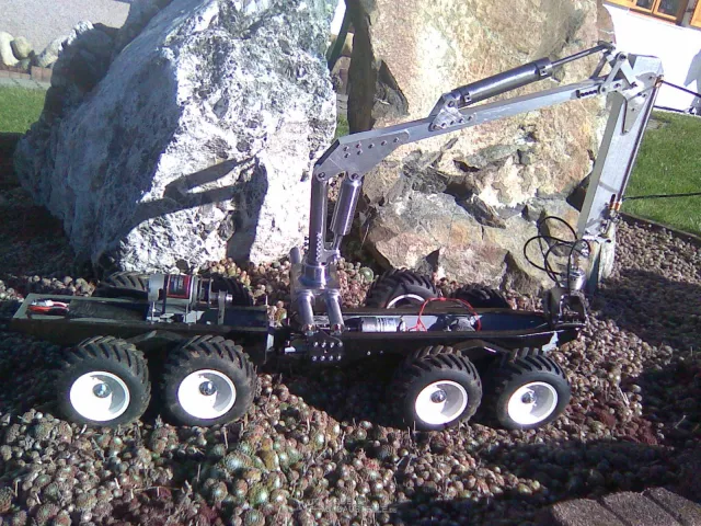

Möchte mein aktuelles Projekt vorstellen .
Mfg Rene
Mfg Rene
Hallo Rene!
Schönes Projekt das du da hast!
Baust du das anhand dieses Modelles http://www.google.de/imgres?imgurl=…ved=0CCEQ9QEwAA oder hast du ein Original zum Messen!
Der hat doch Allrad? Wie hast du das gemacht? Je einen Motor für ein Rad?
Bin auf Vortschritte gespannt! ![]()
MfG
Patrick
Hallo Rene,
schönes Projekt
und der Kran schaut echt super aus, bin schon sehr gespannt wie es weiter geht.

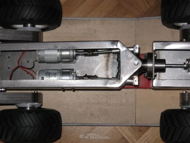

Nimmst du für die Lenkung auch einen Motor?
MfG
Patrick
Skidder werd ich keinen Bauen .
Für die Lenkung kommen 2 Getriebemotoren vom grossen C zum Einsatz , erste Testfahrten verliefen sehr positiv .
Hast du mal ein Bild von der Lenkung? Kann mir gerade nicht vorstellen wie du das gebaut hast!
MfG
Patrick
Die Lenkung

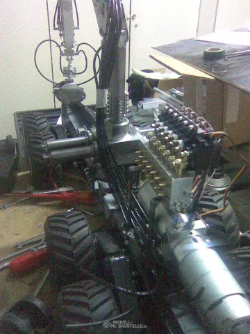

Ich glaub laufen wird er noch nicht so schnell ,
bin noch immer auf der suche nach einem wirkich guten und vielleicht auch relativ günstigem Ventielblock mit mindestens 6 Funktionen .
Vielleicht hat ja jemant von euch eine gute Lösung .
Mfg Rene

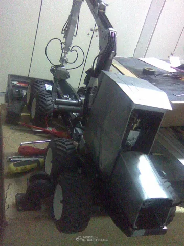

Nabend
der sieht schon gut aus der Forwarder.
Das Heck wirkt ein bisschen kurz, täuscht das oder ist das so kurz?
Frag doch mal bei Meinhardt nach wegen Ventilen, hier im Forum soweit ich weiß unter drehspan bekannt.
Das ist schon richtig so , das ist die Version mit dem kurzen Heck .
Aber frag mich nicht warum das bei uns in der Gegend bevorzugt wird .
Noch dazu wirkt das Heck noch kürzer da beim Kran der Hauptarm und der Ausschub um jeweils 2 cm zu lange sind
Da war leider in der Vermessung und Umrechnung und Zeichnung ein (oder auch mehrere) Fehler drin ,
, den ich erst bemerkt hab als der Ausschub schon fertig gebaut war
