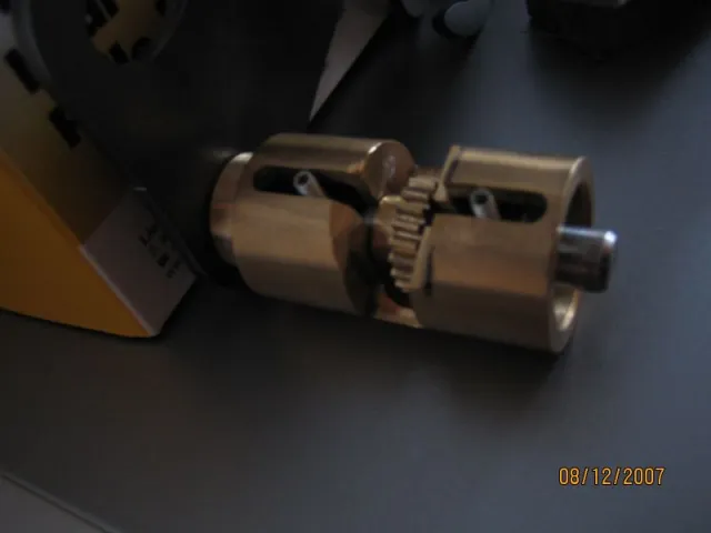

    Ich will hier auch noch meine Schnellwechsler für den 974, kurz vorstellen.
    Er entsteht in Anlehnung an nen Lehnhoffwechsler, aber die Verriegelung erfolgt nicht hinten, sondern an der Seite.
    Aber seht mal selbst,hier das erste Bild.
    Was meint Ihr dazu? ^^ ^^
    Die Verriegelung erfolgt komplett mechanisch, also keine Hydraulik dran!
    :thumbup::thumbup:
  • Hallo Jörg der Wechsler sieht echt Gut aus, den einen Bolzen steckst du dan einfach rein und der Löffel ist fest. :thumbup:
  • Hallo Jörg!
    Na das sieht doch schon recht gut aus!Aber wie genau hast du das mit dem Messingbolzen gemacht?Einfach durchstecken wie Bernd es meinte oder über Federdruck nach aussen!Sowas bin ich auch bei unseren noch am ausbrühten! :D
  • Hey hallo zusammen.
    Naja bisher liegt Ihr alle FALSCH :D :D
    Der Messingbolzen der zusehen ist, ist nur eine Führung des eigentlichen Bolzens.
    Ist eigentlich ganz einfach:
    In der Mitte des Wechslers, was man auf dem einen Bild noch nicht sehen kann, ist eine größere Hülse verbaut.
    In der Hülse sitzen wiederum 2 Hülsen die man auf dem Bild sehen kann.
    In denen laufen die beiden Bolzen.
    Um das ganze nun zu bewegen, habe ich eine Welle gedreht, auf der ein M4 links und auf der anderen Seite ein M4 rechts Gewinde sitzt.
    Das ganze wird durch einen Schneckentrieb um 90° gewinkelt und über 2 Endschalter gesteuert.
    Der Stahlbolzen zur Verriegelung, besitzt innen ne eingepreßte Messinghülse mit den beiden Gewinden.
    Wenn man nun den Motor dreht laufen die Bolzen gegenläufig raus und rein.
    Gesteuert wird das ganze mit nen Schaltkanal der Fernbedienung.

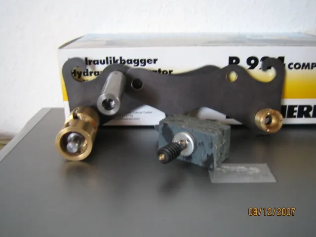

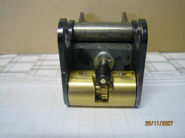

  • Hallo zusammen
    Schön dass Ihr euch dafür erwärmen konntet.
    Hier nun die versprochenen Bilder
    Ich hoffe Ihr könnt die Funktionsweise erkennen.
    Bei Fragen einfach drauf los stellen

  • Hallo Jörg,
    wie willst du das mit dem Endabschalter machen ?
    Wo baust du den den hin ?

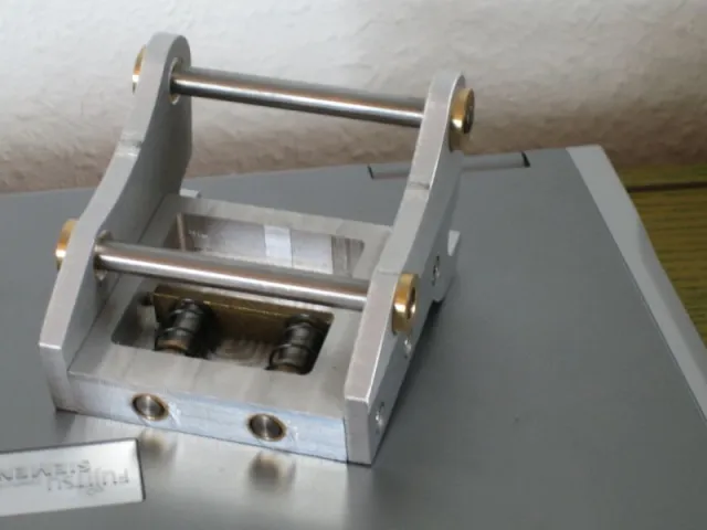

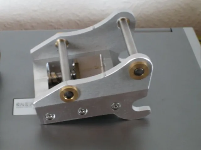

  • [b]So zusammen.
    Die Bilder zeigen den Wechsler jetzt noch ohne Servo zur Verriegelung und ohne den Deckel der alles verschließt.
    Die Buchsen aus Messing dienen der Optik und haben noch Gleiteigenschaften.
    Die beiden Federn drücken die Bolzen nach hinten, so dass sie den Adapter dann freigeben.
    Auf dem Bild hier, kann man nun gut die Aufnahmegabel sehen, die in die Achse des Adapters fährt, diesen anhebt und dann das gesamte Teil nach oben kippt, bis die hintere Fläche am Adapter anliegt, und das ganze verbolzt werden kann,
    Das wird übrigens mit nem Schalter an der Fernbedienung ausgelöst, und der Servo fährt halt dazu in die Endposition.
    So und hier ist das ganze Teil in der Arbeitsstellung eingefahren.
    Was haltet Ihr davon?
    Gruß Joerg
    :thumbup::thumbup:
  • der sieht ja super aus. 05-Sterne
    doch ich denke mir, wenn der Servo andauernt gegen dir Federn drücken muss, dann wird er mit der Zeit einiges an Strom ziehen und auch durchbrennen. Wenn ich da falsch liege, verbessert mich.
    Grüße Mario
  • Hallo Mario
    Im Prinzip hast du Recht, mit deiner Vermutung, aber ich habe es so gemacht, dass der Servo einen Excenter in die Endlage fährt, und somit die Last nicht auf der Drehbewegung liegt.
    Der Servo fährt um ca. 45° aus, was bedeutet das der Excenter in der Totlage ist, und sich nicht mehr gegen die Federn "zur Wehr" setzen muss.
    Dadurch benötige ich keine weitere Energie mehr, um die Position zu halten.
    Gruß Joerg
