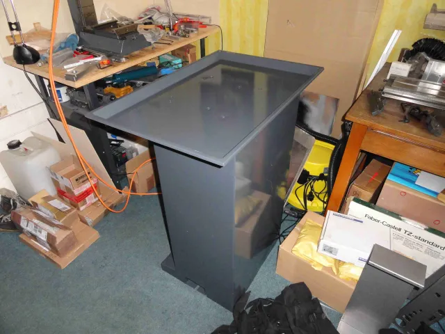

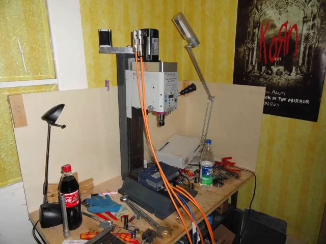

  • Hy ho Leute,

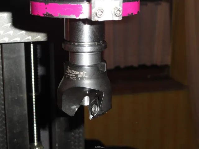

    hab heute mal meine Umhausung gezeichnet und will mal eure meinungen dazu lesen. Und Ich hab heute mal meine ein bischen geplant mit meinem Messerkopf und da ist mir glatt meine sicherung von der Steuerung rausgeflogen 8o sollte vieleicht doch die 6A Sicherung gegen die 8A tauschen.
    Aber nun das Bild von der Umhausung.

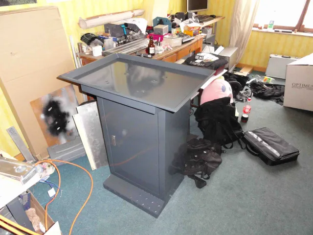

    Demnächst gehts weiter mit der Umhausung.

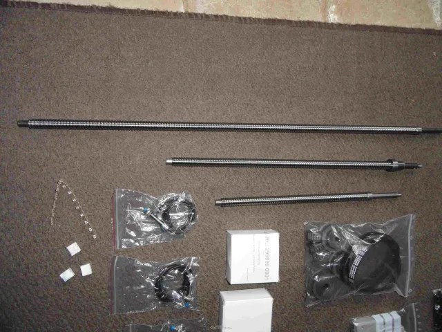

  • Hallo Leute
    nach langer zeit gehts hier weiter. Die Seligsteuerung habe ich nun endgültig rausgeschmissen und mir gegen eine von Sorotec getauscht.
    Verbaut habe ich nun die Interfaceplatine von Benezan, Leadshine DM556 Digital endstufen und die USB CNC Karte V5-A4-E. Dazu kamm noch ein neues Notebook da mein alter rechner nicht immer angehn wollte. Eilgang habe ich jetzt in X 5,4m/min, Y 3,3m/min und Z 3m/min und bin völlig zu frieden bis jetzt kein stehnbleiben der Achsen und bei einer Kreistasche 2-3/100 unrund.
    Naja jetzt noch ein feinheiten wie den Werkzeuglängensensor auf den Tisch festschrauben und in der Macrodatei einzufügen und dann werden auch endlich meine lenkhebel für den LKW und meine Abbruchzange weitergehn!
    Aber nun ein paar bilder von der umgestellten Maschine und ein Video!

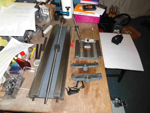

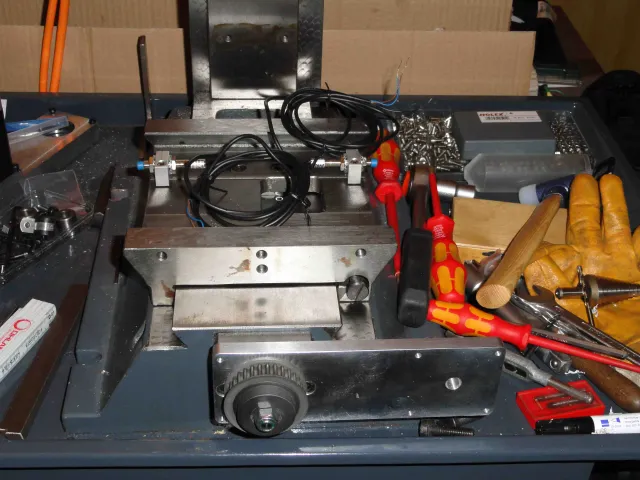

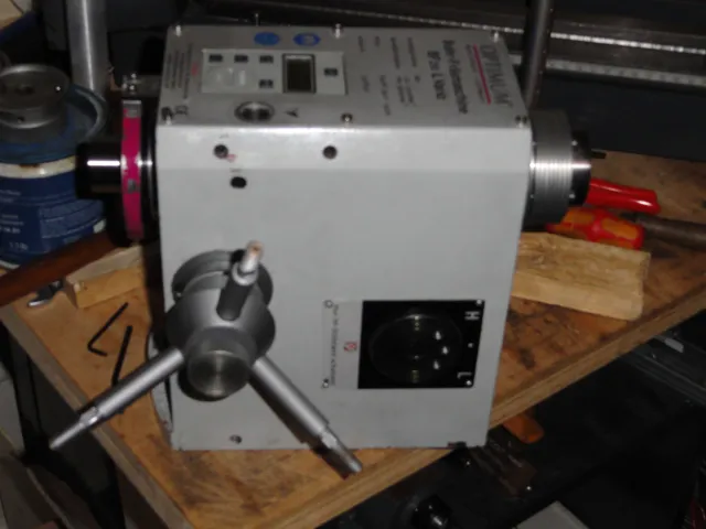

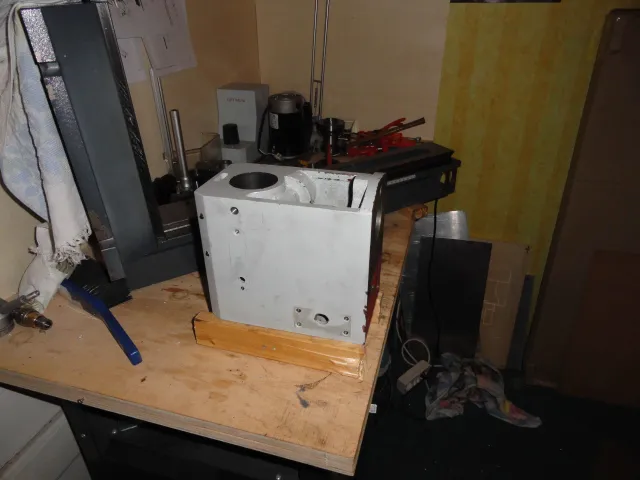

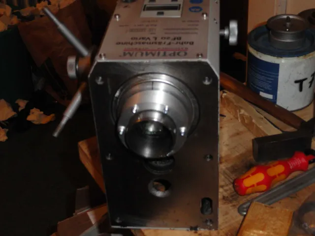

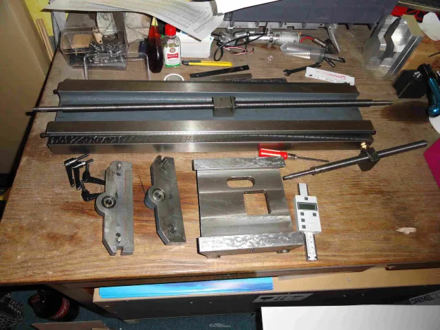

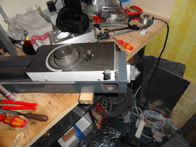

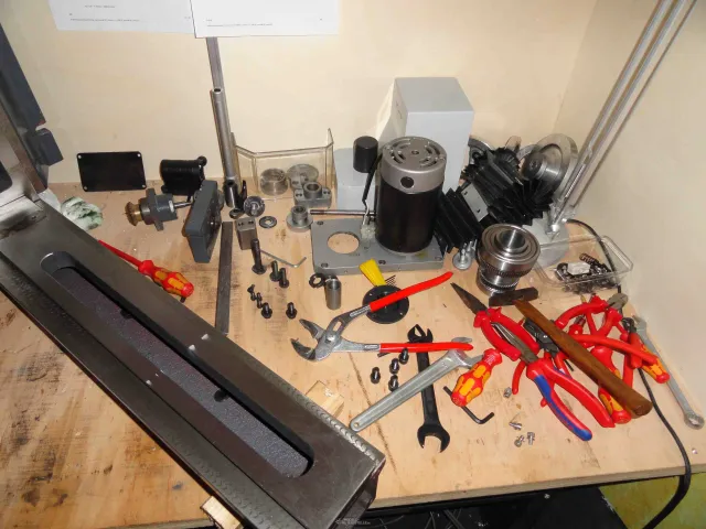

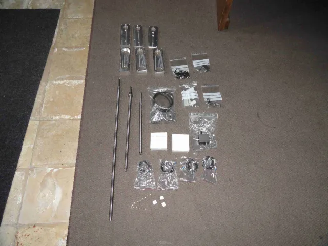

    hier ist ja nichts aufm neuesten stand :rolleyes: Wird zeit das ich das nachhol. Also in der zwischenzeit habe ich meine X und Y Achse auf Linearführungen umgebaut da ich, wenn ich Kreistaschen gefräst habe immer 3-5/100 unrund war. Jetzt habe ich bei kreistaschen ca. 1-2/100 unrund. Als nächstes werde ich den Kopf etwas umbauen müssen damit ich auch mit 6000 U/min fräsen kann. Den ab 4000U/min wird er doch ziemlich heiß. Vieleicht tausch ich den Kopf auch gegen eine SK 30 Eigenbauspindel.
    Nun hier mal 1 Video diereckt nach dem umbau:
    Dann habe ich für mein Abroller die Ablagestücke neu gefräst:
    Und zu guter letzt noch ein 3D Frästest welches mit Freemill erstellt wurde:
    Ein paar bilder hab ich auch noch ^^
    Die Ersten 3 Bilder waren ca die arbeit von 6 Std.
    Bild 4 und 5 sind vom zweiten tag. Da habe ich die Verbidungsplatte in X und Y gefräst.
    Und Bild 6 ist den alles am 3 Tag und wieder zusammengebaut. Danach wurde die ZAchse wieder angebaut und ausgerichtet. Im großen und ganzen hat der umbau ca 3 tage gedauert. Leider hat sich dadurch aber der Verfahrweg in Y geändert. Das werde ich aber warscheinlich vor dem Kopfumbau noch ändern.
    So das wars erstmal =)
