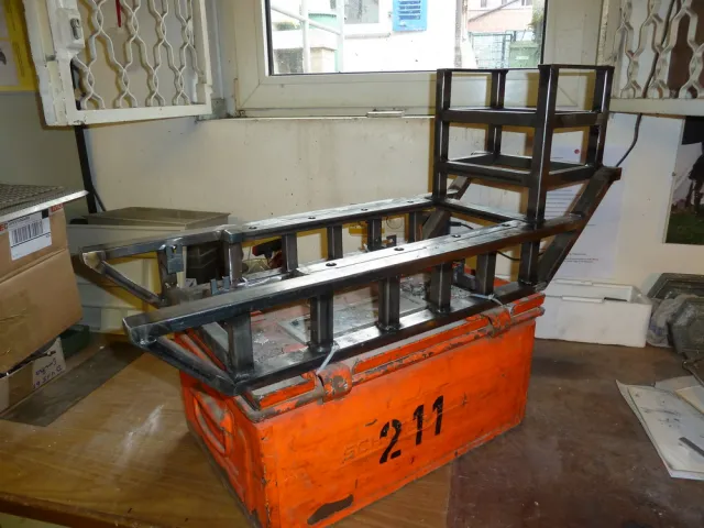

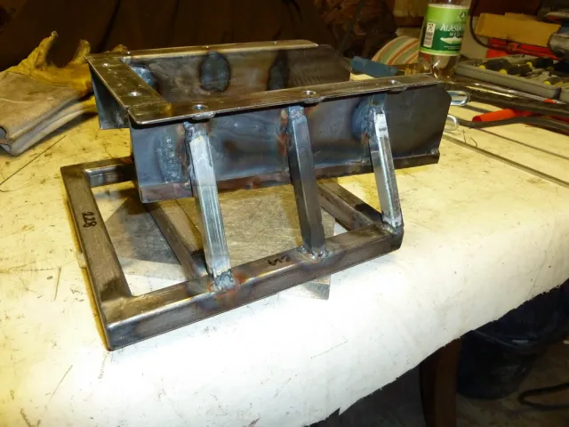

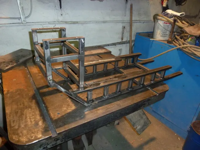

      Hallo ,
      weiter geht es mit dem Halter für den Bunker, wo der Schubboden drunter kommt.

      • #63
      He Bernd - sieht super aus!
      Ich möcht dich ja eigentlich nicht kritisieren, aber ich muss da was los werden:
      Das mit den Schweissnähten hat doch noch ein wenig Optimierungspotential, oder?
      Ich bin ja auch kein Schweissgott, aber das kannst du doch bestimmt schöner!?
      :thumbup:
      lg Alex
    • BaggerMartin
      Hydraulikspezi
      • 31. Januar 2011 um 16:23
      • #64
      Hi Bernd!
      Loch an Loch und hält doch! :ironie: :ironie: :ironie:
      Gruss Martin
      • 31. Januar 2011 um 21:19
      • #65
      auch wenn sich das jetzt blöd anhört, aber das Material ist der letzte Sch... gewesen.
      Vielleicht hätte ich es vorher noch mal Sandstrahlen sollen, es hat gespritzt beim Wig schweißen wie als hätte man mit einem Mag Gerät geschweißt.
    • Matze 77
      Gast
      • 1. Februar 2011 um 07:32

      Moin Bordstein Killer,
      die Nähte kann man doch hinterher noch mit der Flex verputzen. Ist echt ein Rattenscharfes Projekt. Was hast du Dir als Ziel gesetzt? Forumstreffen? :happy1:

      Moin ,
      Also das mit dem WIG-Schweissen üben wir aber nochmal :whistling:
      Ist aber echt ein Geniales Projekt , ich bau ja an sowas im moment in 1:1 rum , Mini-Bautellen-Brecher auf 5 Tonnen Raupenfahrwerk :thumbup:

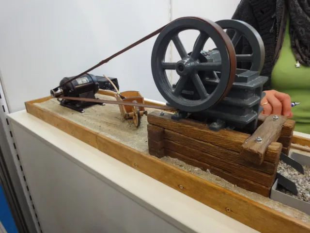

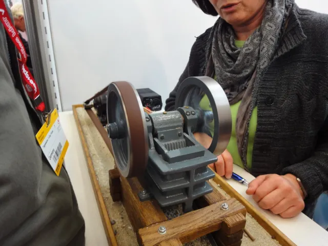

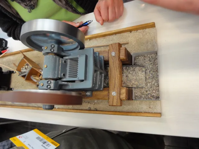

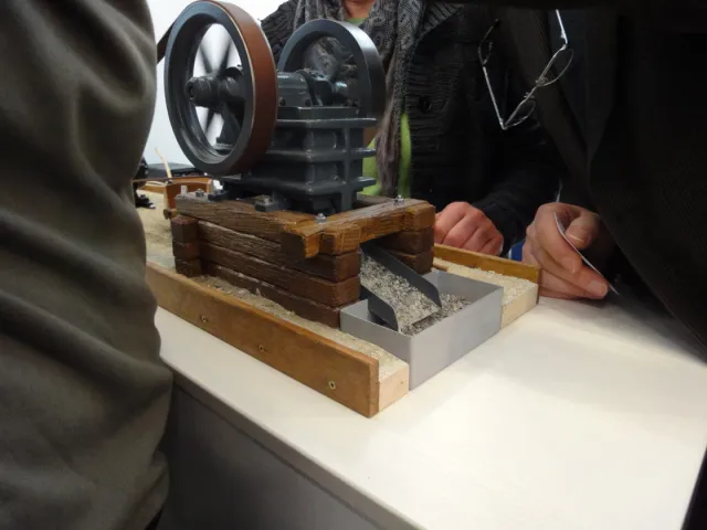

      • #69
      Hallo Harti,
      schöner Brecher, hast den auf der Spielwahrenmesse fotografiert?
      Ich möchte aber auch ein paar größere Steine brechen daher auch die massive Bauart.
    • hartmut
      • 7. Februar 2011 um 19:06
      • #70
      Ja war auf der Spielwarenmesse.
      Schon aber...............................................muß der so schwer sein und wenn du ihn so gebaut hättest daß du 16/32 Riesel reinbringts hät es doch voll gelangt oder?
      Gruaß Harte

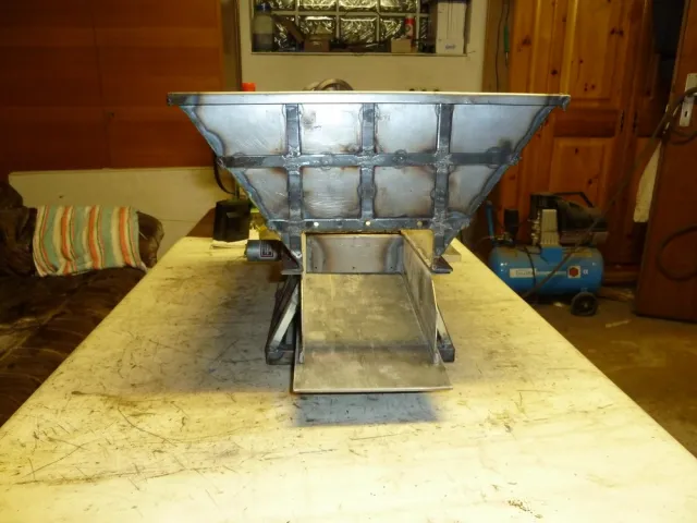

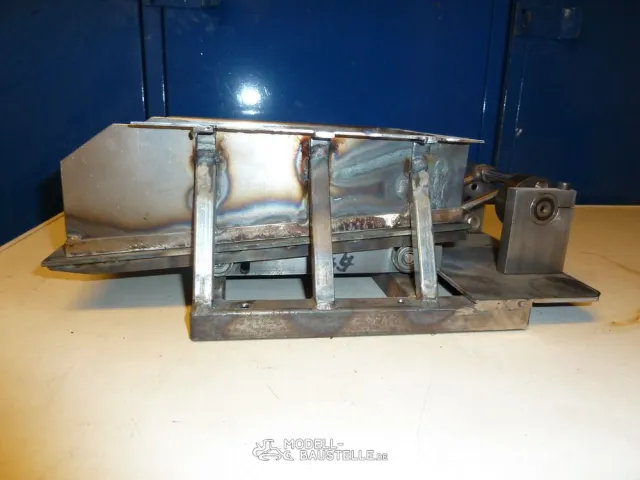

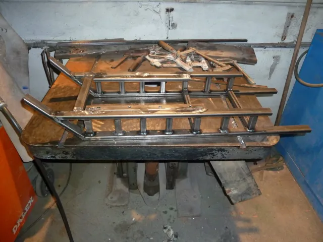

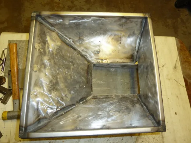

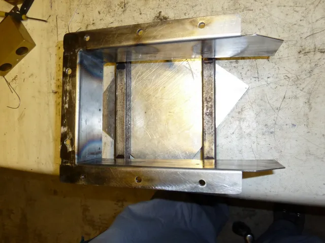

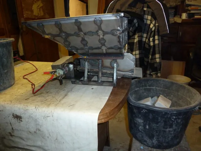

      Weiter ging es mit dem, Schubboden
        • 54,69 kB
        • 1.000 × 750
        • 89,4 kB
        • 1.000 × 750
        • 80,33 kB
        • 1.000 × 750
        • 67,09 kB
        • 1.000 × 750
        • 76,36 kB
        • 1.000 × 750
    • dino
      • 23. Februar 2011 um 21:46
      • #73
      Das sieht ja sehr massiv aus! Daran könnten sich ein paar 1:1 Hersteller orientieren!! :gut:
      sg
      dino
      • 24. Februar 2011 um 08:26
      • #74
      Hallo Dino,
      Soll ja auch was aushalten ;)
      Die Leisten mit den Kugellagern können eingestellt werden, so das der sich bewegende Boden immer recht dicht am Kasten bewegt, so das nichts rechts oder links raus rieseln kann.
    • Volvo Power
      • 24. Februar 2011 um 20:13
      • #75
      Eine Frage warum hast du den Schubaufgeber nich so gebaut dass er sich gerade hin und her bewegt?
      sg
      Alex
      • 25. Februar 2011 um 08:04
      • #76
      Hallo Alex,
      im Prinzip ist er doch genau so aufgebaut, ich habe dem Boden aber noch etwas Gefälle gegeben, das hab ich so bei einer anderen Anlage gesehen.
      Der erste Test hat auch schon gezeigt das er das Material gut fördert.
      Ich hoffe viel mehr das der Motor die Belastungen dauerhaft mit macht.
    • Volvo Power
      • 25. Februar 2011 um 09:37
      • #77
      Achso, ich meinte ja nur denn bei unserer Anlage ist der Aufgeber waagrecht eingebaut.
      Da hat nur der Boden ein leichtes Gefälle.
      Wegen dem Motor bau doch noch ein Getriebe ein, der Schubwagen fährt ohnehin nicht so schnell hin und her.
      sg
      Alex

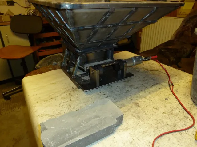

      Hallo ,
      hab hier noch ein Paar Bilder wo der Bunker und Schubboden zusammengebaut getestet wurden.
      Die Förderung funktioniert so weit einwandfrei.

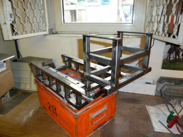

      • #79

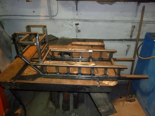

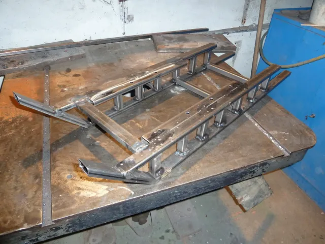

      Weiter ist der Brecherrahmen fertig geworden, er wurde aus 15 X 30 mm und 20X20 mm Vierkantrohr gebaut.
      Er wurde so gebaut das der Brecher mit Silentblöcken fest aufgebaut ist und die anderen Komponenten wie Bunker und Schubboden mit wenigen schrauben schnell nach dem Transport zu befestigen sind.
      Das Förderband wird dann einfach in den Rahmen eingehängt und brauch dadurch keine Verschraubung.
      Mir geht es darum möglichst Handliche Komponenten zu haben die sich aber Trotzdem schnell zusammen setzen lassen.
