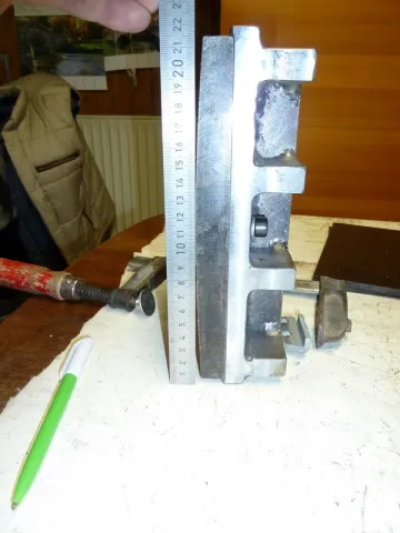

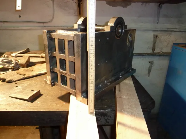

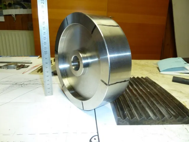

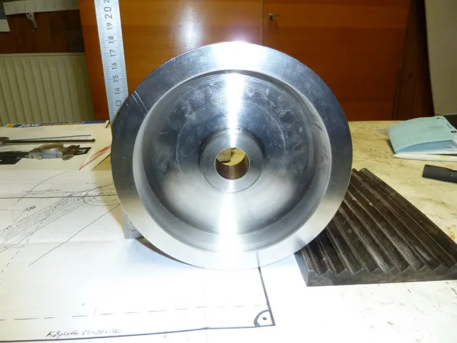

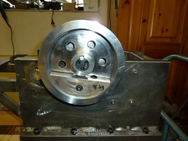

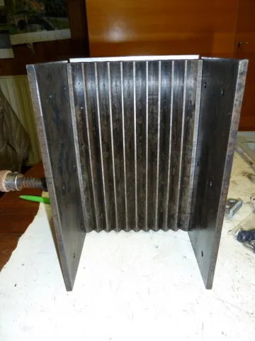

      weiter geht es mit den beiden Rohlingen der Schwungräder und dem eigentlichen Brecherkasten.
      Die Seitenteile des Brecherkastens sind 200mm hoch und 380mm lang Materialstärke ist 25mm.
      Bei den beiden Seitenteilen sieht man sehr gut die ausgefrästen Taschen für die Verschleißplatten,
      hier ist auch der Bereich wo das Material gebrochen wird.

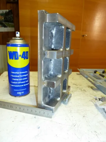

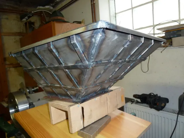

      • 28. November 2010 um 19:52
      • #22

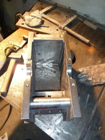

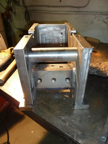

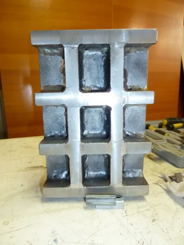

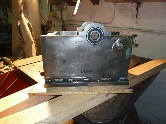

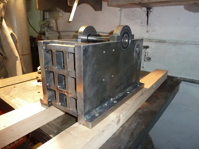

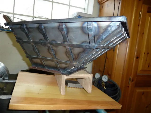

      Nach dem zusammenschweißen wird einem erst so richtig bewusst wie groß und schwer der eigentliche Brecherkasten ist.
      Was hier zu sehen ist hat schon etwas mehr als 50kg

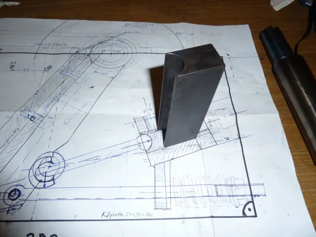

      • 4. Dezember 2010 um 11:19
      • #24

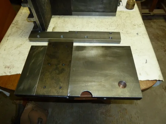

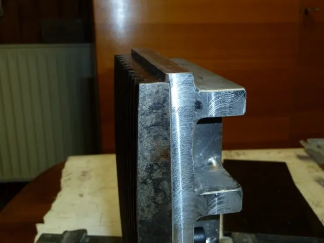

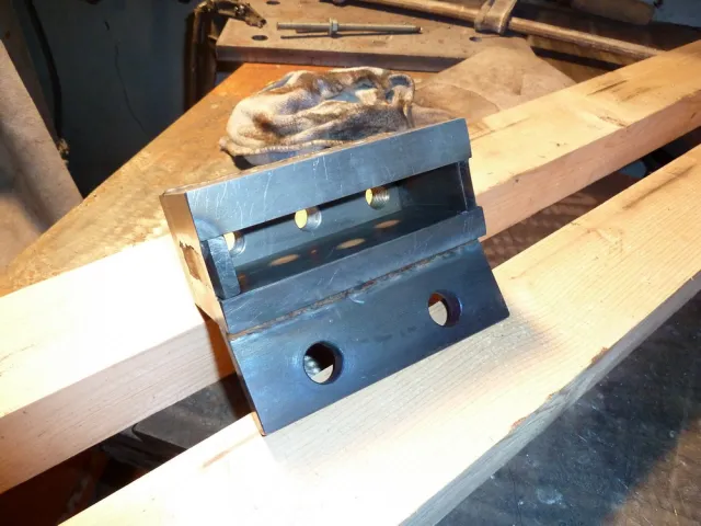

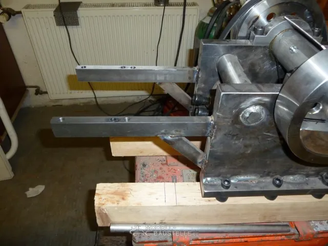

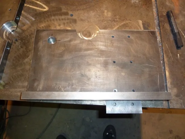

      Weiter geht es mit der Halter für die Pleulplatte , hie kann man später auch die Körnung etwas verstellen .

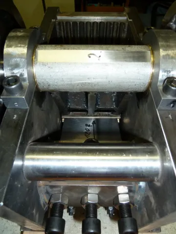

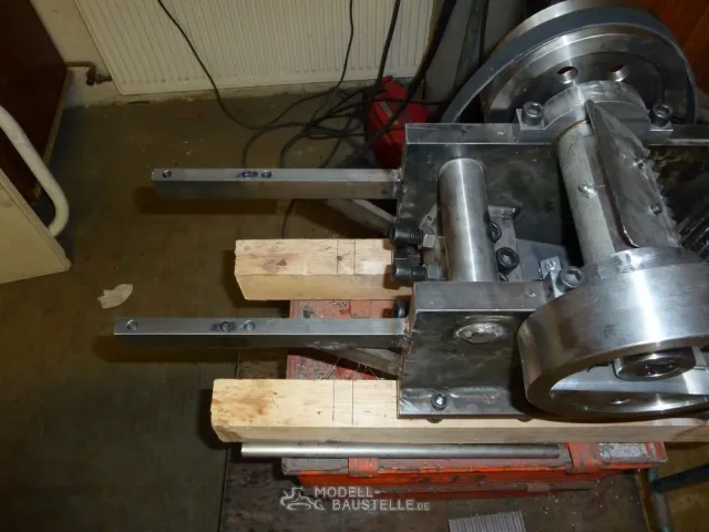

      • 4. Dezember 2010 um 11:27
      • #25

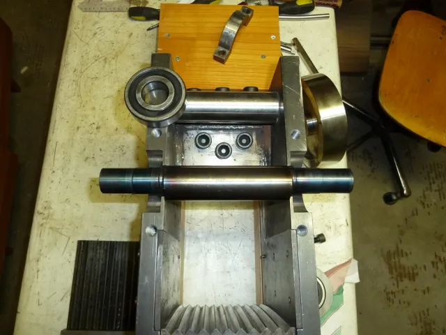

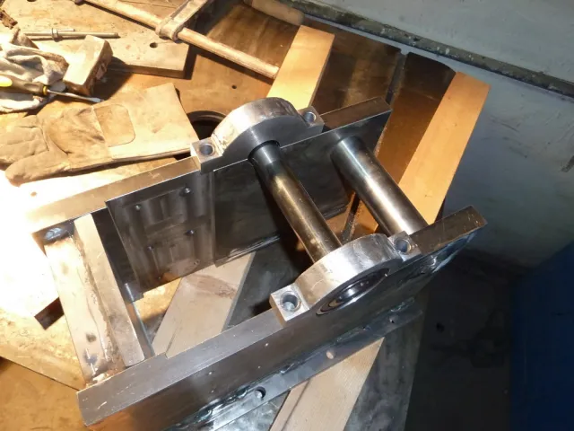

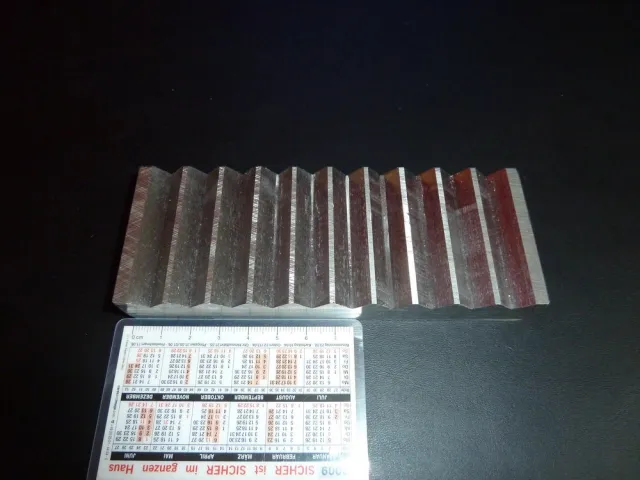

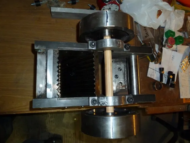

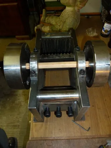

      Die zweite Brechplatte ist jetzt auch vom Härten gekommen.
      Hab sie mal in den Brecher rein gesteckt und die Schwungräder auf eine Holzwelle aufgesteckt, so kann man sich gut vorstellen wie die Maschine später mal aussehen wird.

      Hallo Bernd,
      1a Arbeit! Das Ding wird sehr massiv.

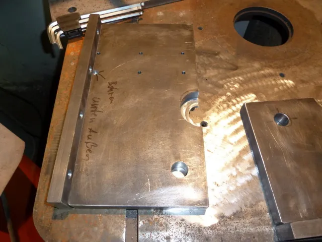

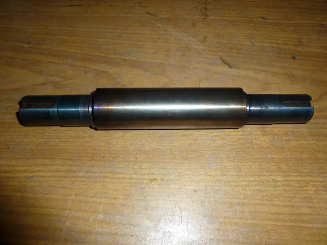

      • 11. Dezember 2010 um 17:43
      • #31
      Hallo ,

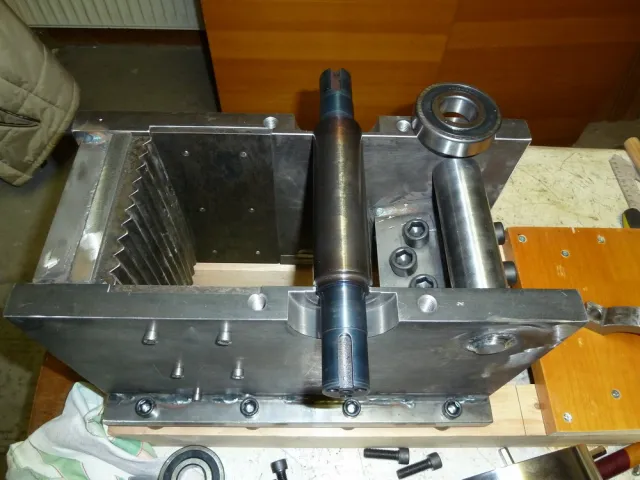

      die Exzenterwelle ist vom Oberflächenhärten wieder da, die Welle wurde gehärtet damit sich die nach innen offenen Nadelhülsen vom "Bär" (bewegliche Brechplatte) nicht einlaufen.
      Weiter ist die Verstellplatte fürs Pleuel fertig geworden.
        • 193,36 kB
        • 1.000 × 750
        • 206,77 kB
        • 1.000 × 750
        • 133,07 kB
        • 600 × 800
        • 149,85 kB
        • 1.000 × 750
        • 205,93 kB
        • 1.000 × 750
        • 209,14 kB
        • 1.000 × 750

      • #34
      Hallo Bernd!
      Sieht super aus, aber ich denke du wirst arge Probleme mit den beiden Kugellagern für die Welle bekommen, weil die die hohe Punktbelastung nicht mitmachen werden. Hatte dieses Problem damals auch bei meiner Brechanlage, habe dies dann durch Rollenlager ersetzt, klappt Problemlos.
      Mfg Martin
      • 12. Dezember 2010 um 13:15
      • #35
      Hallo ,
      zum Gewicht kann ich noch nicht viel sagen nur eins ist sicher 100kg wird es überschreiten, ich möchte aber nicht auf über 150kg kommen mit der kompletten Maschine.
      Ob der Brecher wirklich mit Modellen bewegt werden kann möchte ich fast bezweifeln.
      Zu den Lagern, ich hoffe nicht das es Probleme gibt aber wenn doch müssen halt Wälzlager her.
      Martin wo sind die Bilder von deiner Brechanlage jetzt hast mich neugierig gemacht. :D

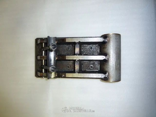

      • 16. Dezember 2010 um 11:14
      • #37

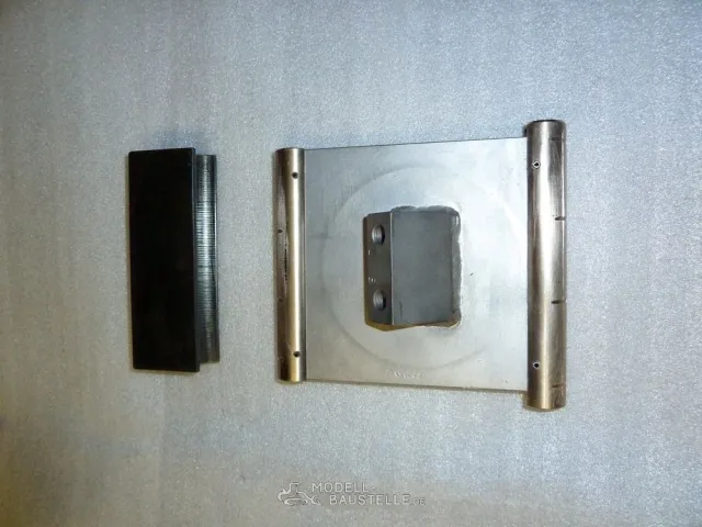

      Hallo ,

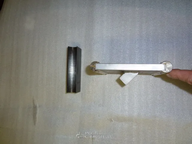

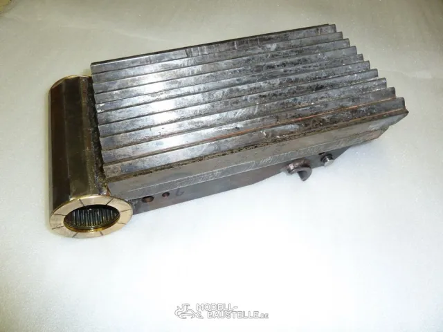

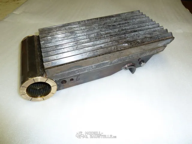

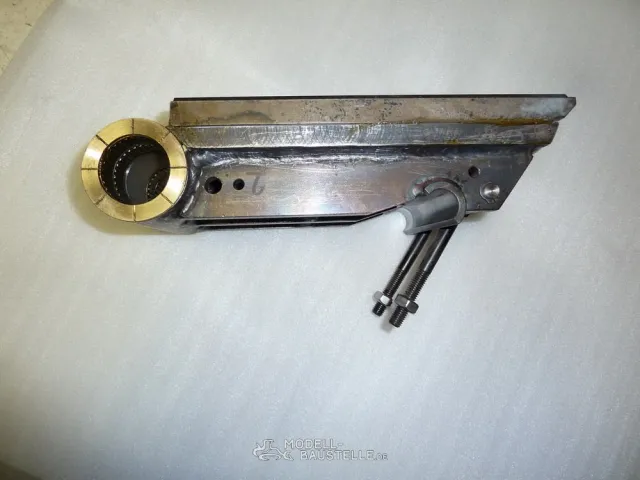

      weiter geht’s mit der Pleuelplatte, hier sieht man in der Mitte 2 Löscher mit Gewinde dort kommen noch Schmiernippel rein.
      Die Lagerflächen sind mit Schmiernuten versehen so kann sich das Fett gut verteilen.
      Der Bär (Bewegliche Brecherplatte) ist nun auch fertig natürlich kommt auch hier ein Schmiernippel rann.

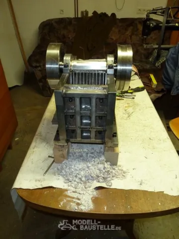

      • 21. Dezember 2010 um 10:10
      • #38

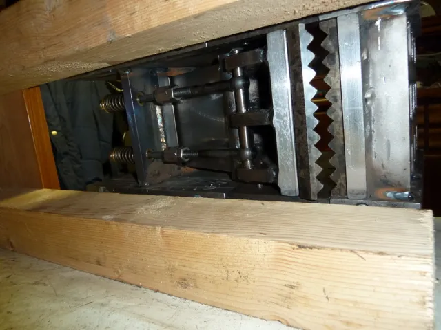

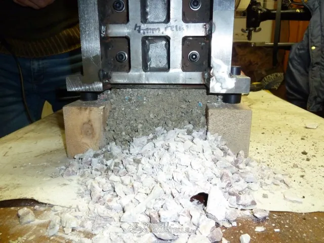

      Und er bricht :D
      Beton, Basalt, Ziegel, Kalksandstein und Marmor.
      Zu sehen gibt es die Eingebaute Bewegliche Brecherplatte (Bär), die Vorspannung für en Bär und Einsatzbilder

      • 21. Dezember 2010 um 10:15
      • #39
      Jetzt noch die Bilder vom Material was unten raus kommt .
      Der Brecher ist mit einer Bohrmaschine angetrieben worden, der endgültige Antrieb ist noch nicht fertig.
