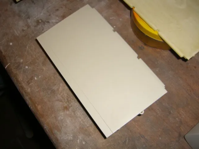

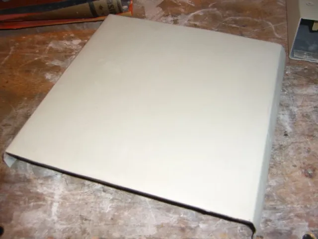

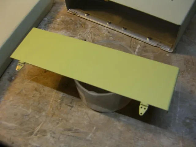

da ich heute frei hatte, hab ich mal angefangen ein paar Teile vorzubereiten für die Lackierung.
Also kurz zu Profi Parts (ist nur ca. 100m von mir weg 8)) Feinspachtel, Sprühspachtel und Füller geholt.
Bei den Türen bin ich zwei mal mit Sprühspachtel drüber gegangen, zwischendrin noch mit 600er Papier nass angeschliffen. Nach der letzten Schicht nochmal kurz mit 800er nass geschliffen und dann zwei dünne Schichten Füller drauf. Nachher hol ich noch bisschen 1200er Schleifpapier, damit wird dann der Füller geschliffen bis das ganze glatt wie ein Kinderpopo ist
Dann kann demnächst der Grundlack drauf und die eigentliche Farbe... ich denke mal die Tür wird weiß wie beim Original.War eine sau Arbeit, vor allendingen das Spachteln der Stirnwand. Da ist jetzt erstmal eine Schicht Sprühspachtel drauf um zu sehen wo noch Unebenheiten sind. Dann heißt's da nochmal spachteln und schleifen, dann wieder das selbe wie bei den Türen.
Nachher gibts sicher noch Bilder von dem ganzen
hier mal die Bilder von den Teilen, sind leider nicht die besten da meine Cam Dunkelheit und Kälte nicht so gerne mag

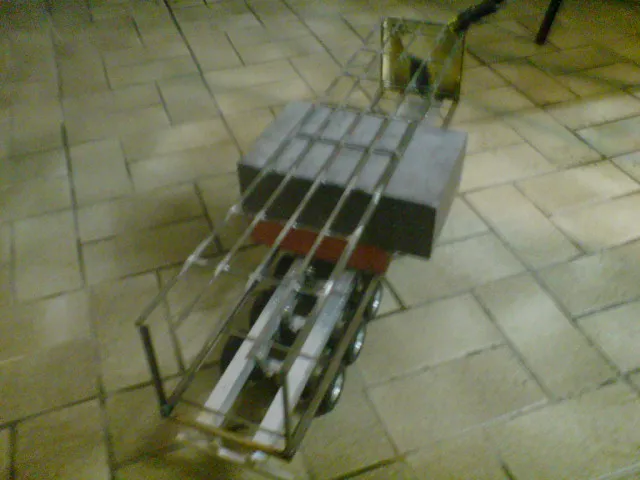

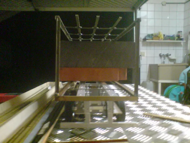

ich hab heut mal wieder büschn weitergemacht.
So ganz wusste ich nicht was ich machen soll, da ich am Aufbau selbst nicht viel machen kann, da der Unterrahmen mächtig verzogen ist. Neue Stahlprofile sind schon bei Wilms bestellt, Dienstag wird dann wohl in Ruhe geschweißt.
Also war ich mal kurz in der Firma und hab mir den großen Fliegl angeschaut und geschaut was ich noch an meinem anbauen kann.Der Heckabschluss war überhaupt noch nicht original!
Also alles ausgemessen, Heim und dann Blech geschnibbelt.
(Originalbild könnt ihr weiter oben sehen)Den Unterfahrschutz (das verzinkte Vierkantrohr) hab ich auch schon geschnitten aus 6x6mm Messing Vollmaterial, ist allerdings gerade draußen am trocknen.
Dann hatte ich noch Zeit und hab bisschen rumgefummelt :pfeiff
Das ganze mal ohne Kommentar, nur kurz noch ein Bild vom Vorbild :112:
So, das war's für heut...

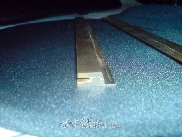

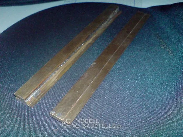

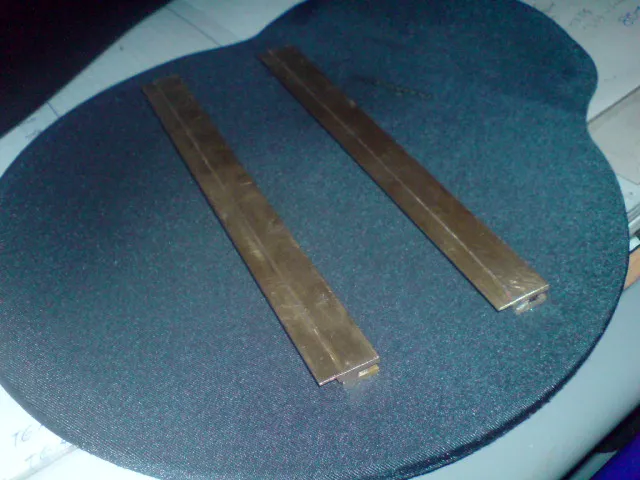

Moin Jungs,
heute war Sandstrahltag, also hat sich auch hier was getan.
Die Türen wurden wieder gesandstrahlt da die Metallteile wahrscheinlich Pulverlackiert werden und zum anderen da der Füller/ Sprühspachtel leicht abgeplatzt sind auf dem Messing.
Dann wurden noch die Endrungen gesandstrahlt, da müssen dann demnächst nurnoch die Bolzen eingelötet werden für die Latten.
Die Rungen hab ich auch gesandstrahlt, von den Teilen gibts allerdings noch keine Fotos da ich sie momentan am verkleben bin mit Sikaflex.
Demnächst muss ich dann noch den Rahmen, Unter- und Oberbau für die Lackierung vorbereiten, dann gehts so langsam an die Endmontage.Ich hab mal noch ein Bilder von den Rungen, einer Tür und der Stoßstange gemacht...
