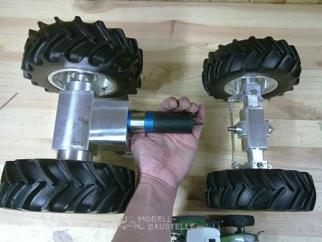

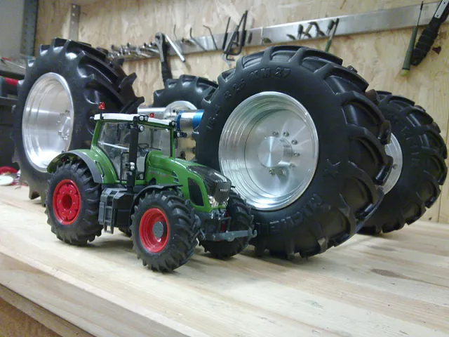

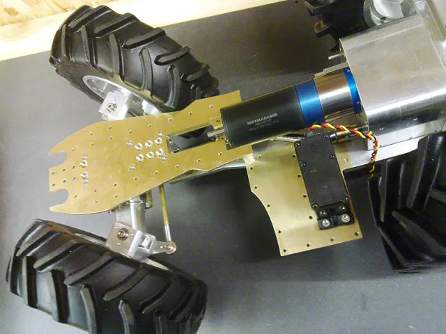

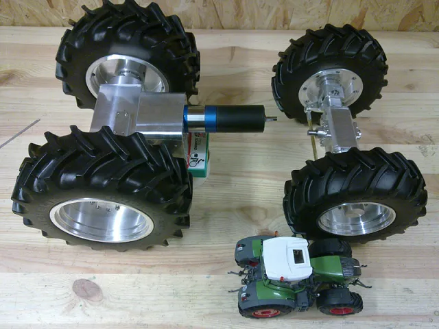

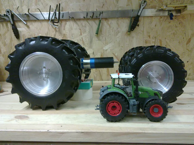

      Liebe Gemeinde es ist soweit:
      War heut beim Wachinger meine bestellten Teile für mein neues Projekt abzuholen.
      Es wird - wie solls auch anders sein - wieder ein FENDT 936, aber diesmal in 1:10 !!!!
      Und bis auf die Achsen alles im Eigenbau.
      Ein paar Daten vorab:
      Länge 565 mm, Breite 275 mm, Hinterräder-Durchmesser 205 mm
      Motor Faulhaber mit 220 Watt,
      2-Gang-Getriebe (eigentlich für 1:8er mit extra gehärteten Zahnrädern)
      Diffsperre, Allrad zuschaltbar, Regler Servonaut K40.
      Das Ding ist abartig groß!!!! Zum vergleich auf einem Bild meine Hand (und ich hab nicht grad kleine)
      Hoffe er gefällt euch - werd natürlich über weiter Fortschritte berichten!

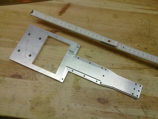

      So, nach wochenlangem messen, zeichnen und Material bestellen,
      gehts nun endlich los mit der Grundplatte (10mm Alu)!
        • 157,12 kB
        • 800 × 600
      lg Alex

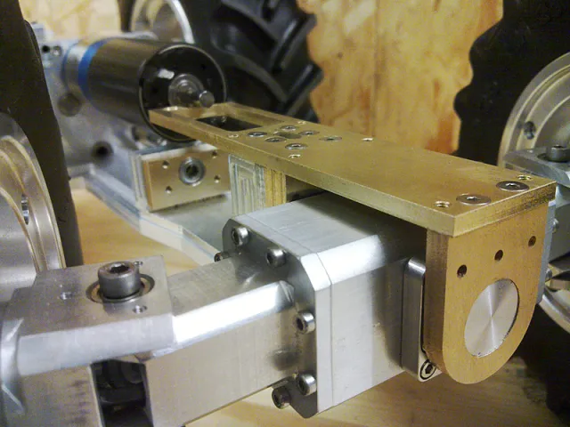

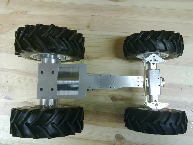

      Es ging wieder einiges weiter!
      Momentanes Kampfgewicht: 11,5 Kg!!
        • 166,32 kB
        • 800 × 600
        • 152,03 kB
        • 800 × 600
        • 144,58 kB
        • 800 × 600
      lg Alex

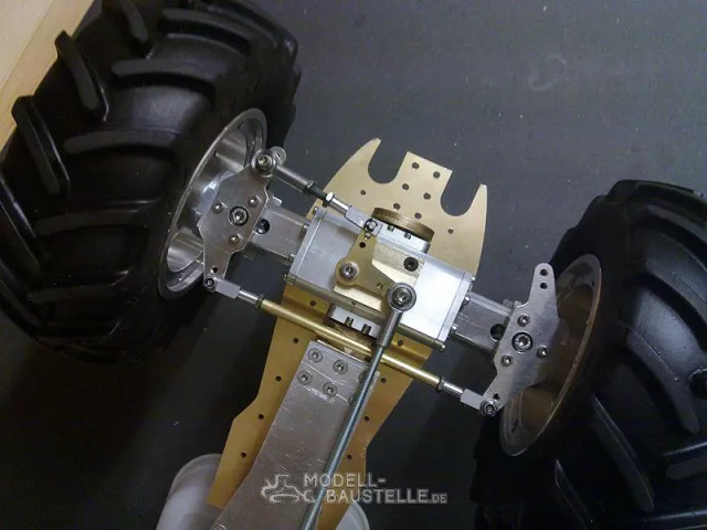

      Das Lenkservo ist auch an Ort und Stelle. Jetzt noch das Lenkgestänge, dann steht einer ersten Probefahrt nichts mehr im Weg! (Noch ohne Gangschaltung und Sperren!)

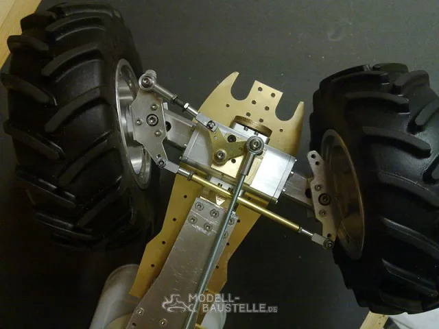

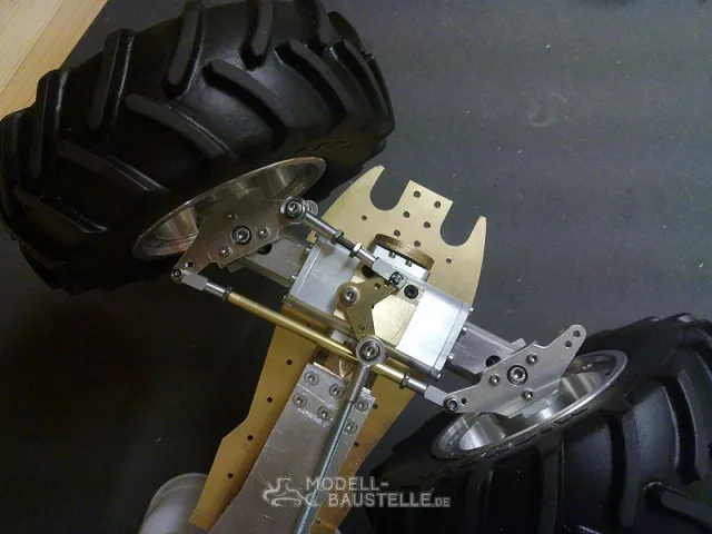

      Hab grad die Lenkung fertig gemacht! :D
        • 82,38 kB
        • 800 × 600
        • 78,51 kB
        • 800 × 600
        • 82,09 kB
        • 800 × 600
      lg Alex
