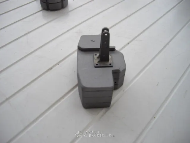

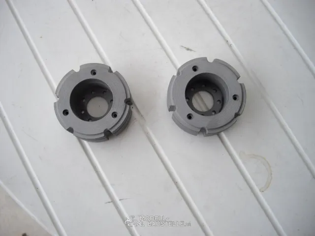

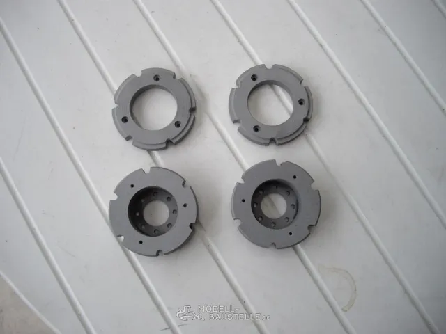

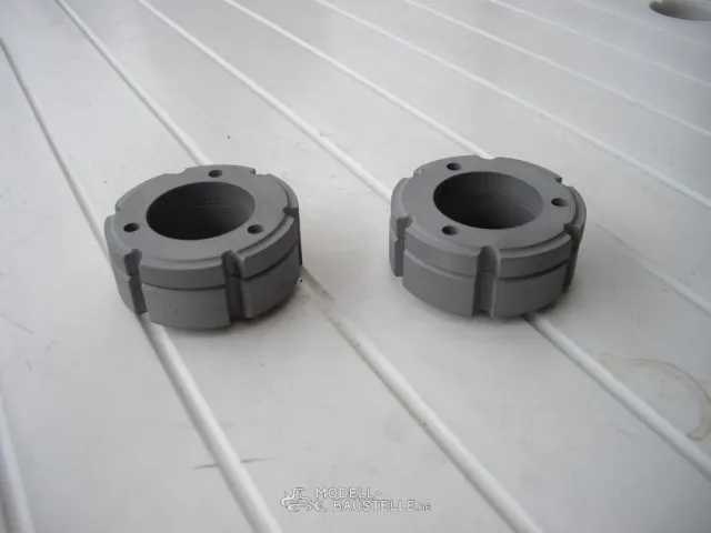

    Dann hat er noch Felgengewichte bekommen, diese bestehen wie auch das Frontgewicht aus 3mm Stahlbechscheiben. Dadurch kann man das Gewicht variieren:
