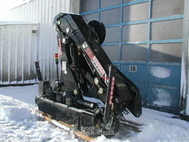

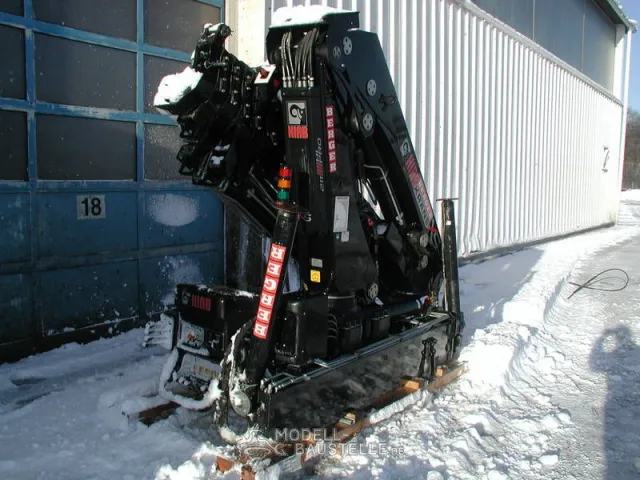

    ist der Leimbach Kran überhaupt groß genug weil der auf dem Abschlepper im Bild ist ja richtig groß :staunen:
    Nico
  • Hall Erwin
    Ich würde den Kran an deiner stelle auch selber bauen da der von Leimbach optisch und technich zu klein für dein vorhaben sein wird .
    So einen Kran zu bauen ist nicht sooo ein riesen ding , deine Werkstatt gehört eh mal richtig eingeweiht . :trinken2:
    Mfg
  • Hallo Erwin.
    Ich bin auch der gleichen Meinung wie der Rene, nach deinem TL wird der Kran sicher auch kein Problem werden, die Maschinen hast ja dafür.
    Und wenn du schon die Abstützung selber machst dann würde ich den Kran auch selber versuchen.
    mfg Christian

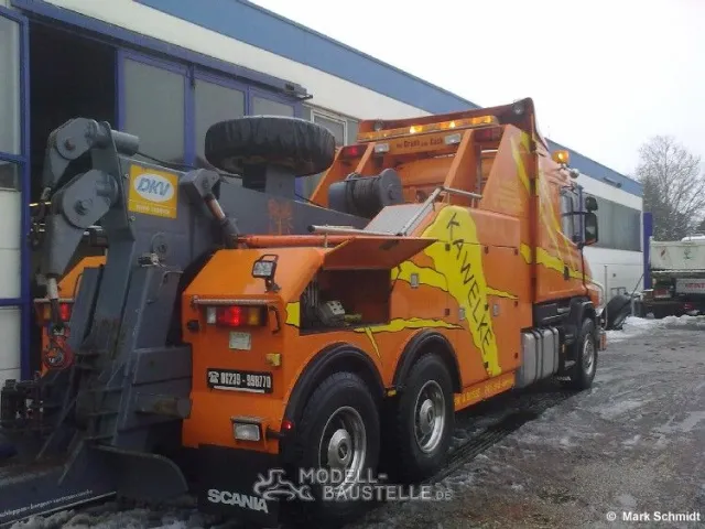

  • Angetriebene Achsen kann man nie genug haben... :D Wobei ein 8x6 glaub reichen würd, da solche Abschlepper eher selten ins richtige Gelände gehen. Es sei denn, du baust so einen:
    Zum Thema Spielwert: Es kommt natürlich immer darauf an wie funktionell du ihn ausführst. Wennn der Abschleppaufbau richtig funktioniert, mit Bergestütze, Seilwinden, usw., ist das Fahrzeug dann auf jeder Art von Parcour einsetzbar, denn LKW´s bleiben immer wieder hängen...

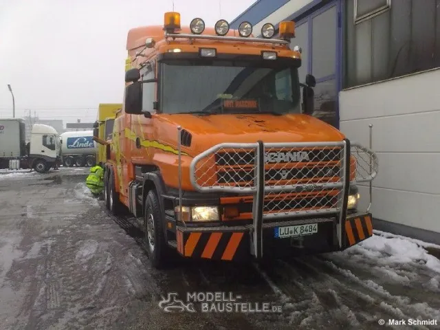

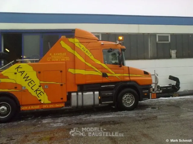

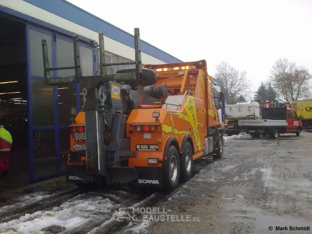

  • Hallo Erwin,
    ein interessantes Projekt hast dir da ausgesucht. :thumbup: :thumbup:
    Ich finde den Leimbach Kran allerdings zu klein für einen Abschlepper.
    Wir haben eine 2. Niederlassung direkt auf dem Hof der Firma Brechtel in Rohrbach, die bauen Abschlepper auf, wenn ich als
    sehe was für Krane die da verbauen 8o Brechtel Berge- und Abschlepptechnik
    Und der Sohn hat in Landau / Pfalz ein eigenes Abschleppunternehmen, auf der Homepage
    sind auch ein paar Videos von Einsätzen. Brechtel Abschleppdienst
    Gruß Mark
