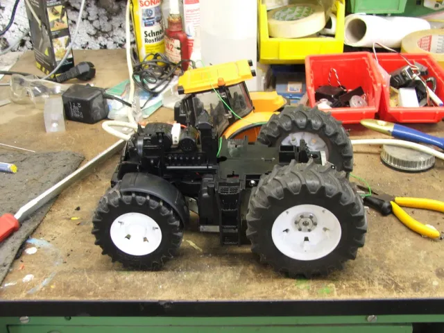

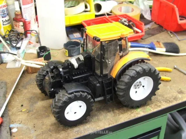

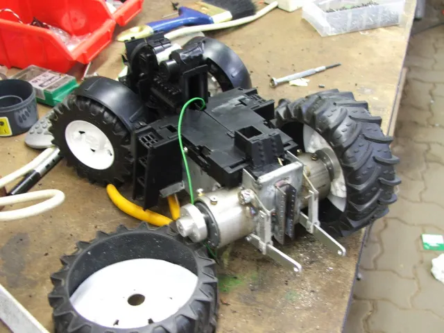

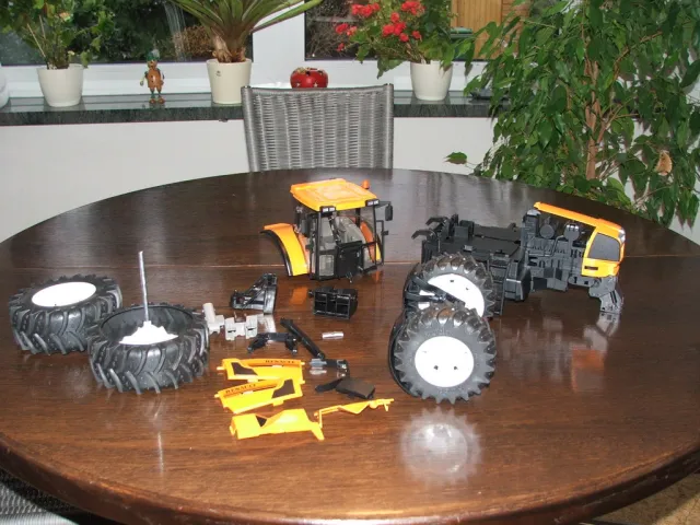

      Mein Nachbar Dirk und ich bauten susammen den Altes von Bruder um, das zerlegen des Bruder Modells war garnicht so einfach ohne ihn zu zerstöhren.
      Er hat 2 RB 35 Motoren mit Untersetzung 1-50 bekommen.

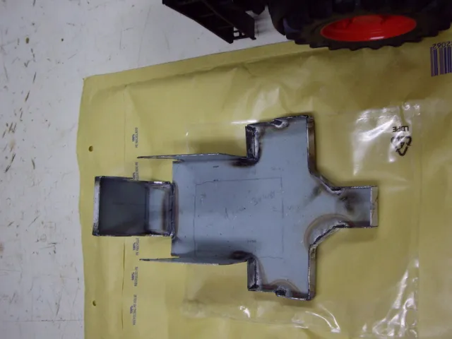

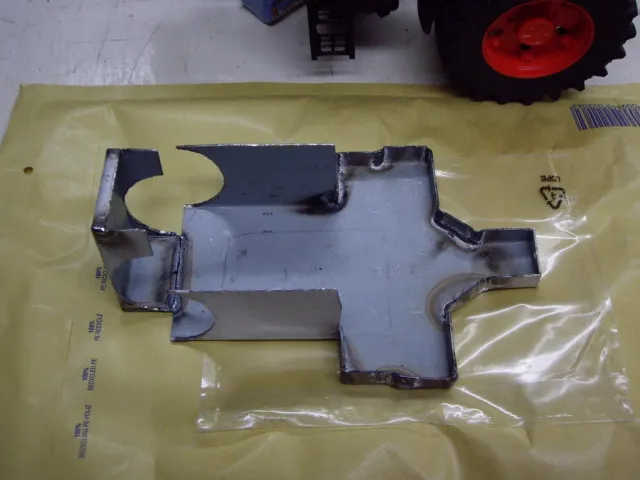

      Dan ging es weiter

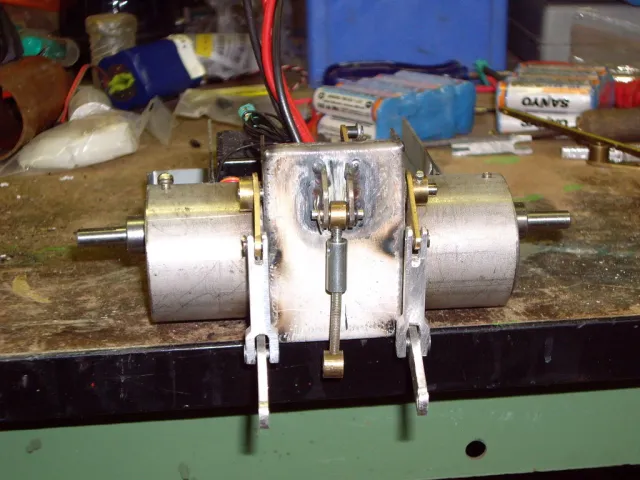

      Wir fertigten eine Bodenplatte aus Stahlblech und namen ein Stahlrohr in das die Motoren passten, in das Rohr schnitten wir eine Öfnung dursch die später die Kabel kommen sollten. Das Rohr und die Bodenplatte wurde wurde verschweist danach wurde die Bodenkruppe an das Plastick Fahrgestell angepasst.

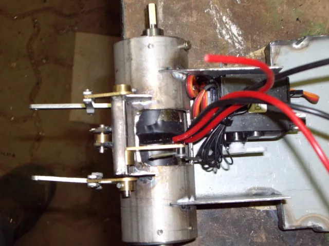

      Dann wurde der Lenk Servo eingebaut und der Heckkraftheber wurde angebaut.

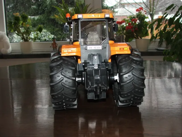

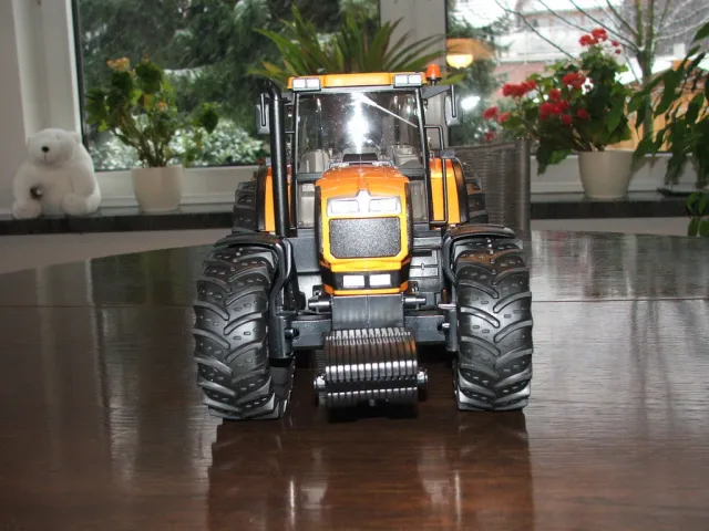

      Danach sind die Narben gedreht worden und der Schlepper wurde zusammengebaut.
      Wir haben im Schlepper einen 12V 2500 mA Akku und einen Thor 15 Regler eingebaut mit dem fährt er eine ganze weile.
      Der schlepper wiegt fast 2 Kg und zieht eine Siku Krampe Mulde voll mit Erde weg nur im Gelände wirds schwirig, da wäre eine Untersetzung mit 1-75 besser die gibt es aber leider nicht.
