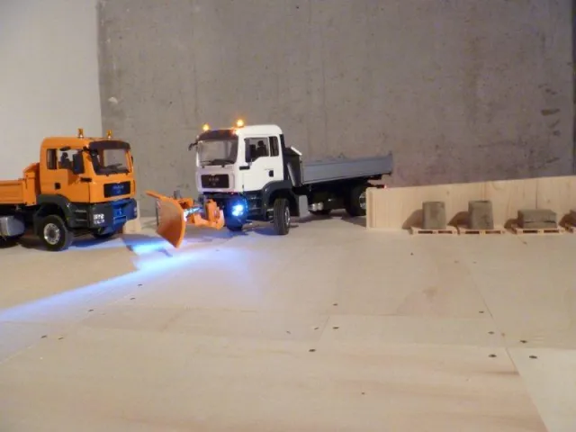

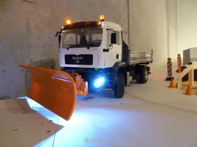

  • Hallo Leute,
    Habe wieder mal was neues angebaut.
    Damit im Winter bei angebautem Schneeschild von den restlichen Verkehrsteilnehmern die Blinker gesehen werden, hat mein Fahrer kurzerhand die Radladerleuchten von Veroma montiert.
    Weiters ist die neue Schneepflugplatte und die Zusatztritte für TGS von ScaleArt dazugekommen.
    Den Dachlampenbügel hab ich hinten etwas unterlegt, sodass er vorne näher an die Sonneblende kommt, wirkt jetzt nicht mehr so aufgesetzt.
    Optisch ist mein MAN soweit nun fertig, fehlt noch die Kipphydraulik, aber die ist so gut wie bestellt.
    Hoffe es gefällt:
    schöne Grüße
    Markus

  • Hallo Truckerbons und Frank,
    Danke für Euer Feedback. Kran würde mir auch gefallen. :rolleyes:
    Frank, du hast recht, es sieht auf den ersten Blick komisch aus.
    Bei uns in AT ist das mittlerweile bei fast allen TGS mit Schneepflugplatte standard. Weiß nicht ob die MAN mittlerweile standardmäßig anschraubt.
    Mir hats anfänglich auch nicht gefallen, bis ich dann mal einen TGS mit eingeschalteter Warnblinke sah, da hab ich mir gedacht :genauso:

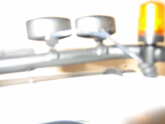

    So aber ich hätte noch eine Frage hast du zufälligerweise noch ein Detailbild von deinen Dachscheinwerfern z.B. von unten um zu sehen wie die befestigt werden, da ich die nämlich gerne an meinem Radlader montieren würde. Und vielleicht die genaue Bezeichnung da es ja bei Verkerk verschiedene gibt.
    Wäre wirklich super wenn du mir da weiterhelfen könntest.
  • Hallo Dennis
    vielen Dank für Dein Feedback.
    Freut mich, wenn Dir mein TGA gefällt. :D:
    Zu Deiner Frage: eingebaut habe ich die "VH-320FF-4 Jumbo Lights" Bestellnummer VH-320FF-4.
    Befestigt habe ich sie denkbar einfach.
    Die Leuchten haben von unten gesehen eine rechteckige "Bohrung".
    Mit dieser werden sie normalerweise auf die mitgelieferten Klemmhalterungen (für 5mm Rohre) gesteckt.
    Alternativ kann man von unten auch eine M2 Schraube reindrehen, also quasi von unten an ein Blech (Dach) anschrauben.
    Ich habe einfach ein Messingstück mit 3,0x2,5 mm (1,6 mm dick) auf den Bügel gelötet und die Leuchten nach dem Lackieren draufgesteckt und mit Sekundenkleber gesichert. Dann schaut das Ganze so aus:

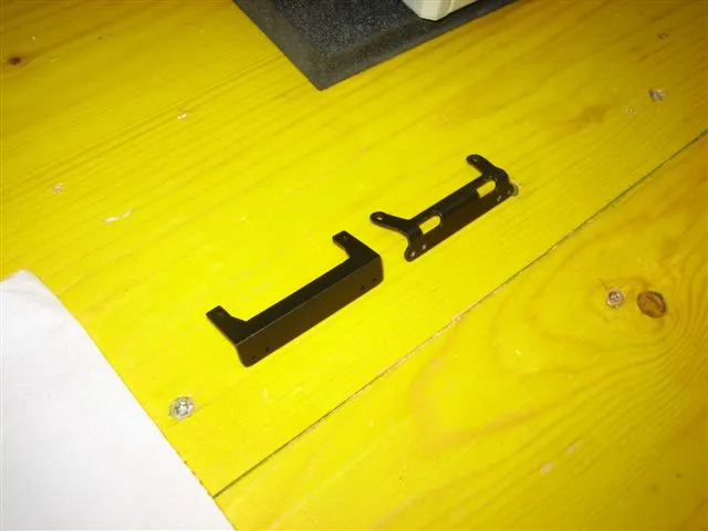

    wie ich ja mal erzählte hat es mir meine Resin-Stoßstange zerlegt. Habe deshalb nun auf die Metallstoßstange vom TGS "umgebaut".
    Anbei Bilder:
    Unfallstoßstange und neue Stoßstange
    Erste Anprobe
    Die Befestigung erfolgte über die bereits vorhandenen Schrauben am Rahmen (für die zwei Winkel bei TGA-Stoßstange) die gegen längere ausgetauscht wurden. Diese passen nach etwas Feilen in die Gabel der TGS-Stoßstange. Weiters war die Verwendung der neuen TGS Schneepflugplatte hilfreich, da ist von ScaleArt schon im Standard ein Winkel vorgesehen, um die Kräfte der Schneepflugplatte in den Rahmen einzuleiten. Der Winkel war aber für meinen Rahmen etwas zu schmal, weshalb ich einen neuen gemacht habe.
    zum Überblick noch links neuer Winkel (Eigenbau) vs rechts Original-Winkel (von ScaleArt)
    die vormontierte Stoßstange
    Fertig am "Auto".

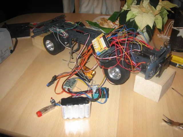

    Die Kabine steht nur schräg, da ich im Moment ein wenig an der Elektrik "schraube" und gerade dabei bin meine Blauzahn, das SMX mit SM+, einen neuen S20 und den MFR reinzustopfen. An dieser Stelle geich mal eine Frage: hat wer Erfahrung mit LiPo im Truck?
