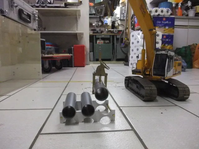

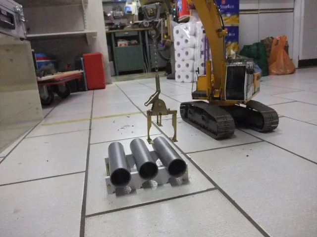

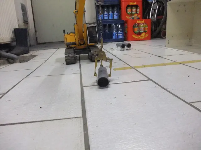

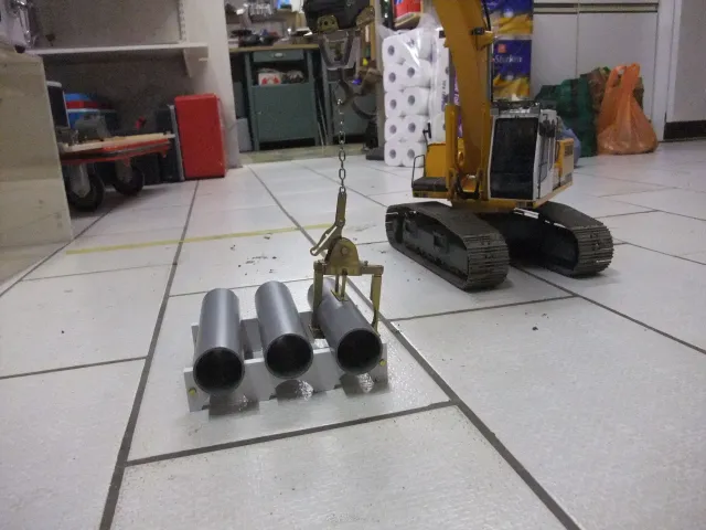

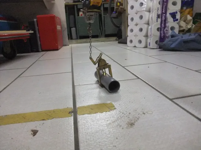

    ich möchte euch meinen Rohrgreifer vorstellen.
    Der Greifer funktioniert voll automatisch ohne das man selbst Hand anlegen muss.
    Der Greifer besteht komplett aus Messing. Ausgelegt ist der für 40mm HT-Rohre, die entsprechen den grossen Betonrohren mit 600mm Durchmesser.

    @ Patrick: Nö, geht schon, spätestens beim dritten mal wenn du den Greifer umgeschmissen hast, hast das nötige Feingefühl :D .

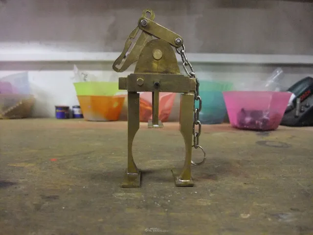

    Ich hab dem Greifer mal eine Abdeckung verpasst, weil bei meinen versuchen mir immer Erde in die Mechanik kam und der Greifer dann blockierte.
    Denke, jetzt ist es besser.
    Beweisfoto:
    Bin mir nicht sicher, ob ich den Rand dran lassen soll, oder ob ich den abschleifen soll.
    Der Rand steht etwa 1mm über.
    Was meint ihr?

    Wenn du den kleinen Rad von der gebogenen Abdeckung meinst, dann würde ich den noch weg feilen.
    Hast du die Platte, wo man die Kette an den verschiedenen Stellen einharken kann gefräst? :sorry: Ich weis nicht den Namen dieses Teiles!

    Ich denke, ich werde den Rand abschleifen, sieht dann bestimmt besser aus.
    patrick:
    Das Teil was du meinst nennt sich Wippe :D .
    Das Teil hab ich 4 mal gefräst, weil die Endpositionen der Kette sich nicht so einfach haben bestimmen lassen.
    @Hagen:
    Ist eigentlich ganz einfach. Es gibt aber mit absicht keine Bilder von der Mechanik. Ich mache die Tage mal ein Video vom Greifer, dann wirst du sehen, das der ganz einfach funktioniert ;) .

    Ich denke mal, dass das über ein Gestänge bewegt wird!
    Aber wie genau weis ich nicht und werde ich dann auch nicht hier reinschreiben! Ist ja Daniels Erfindung! :thumbup:
    Ach so, was ist das größte Rohr was du in die Zange bekommst?

    Dann verrat ichs halt. :Zunge:
    Da ist eine Zahnstange drinnen, welche die Bewegung ausführt.
    patrick:
    Der Greifer ist für Rohre mit einem Durchmesser von 40mm gebaut, also für die HT Abwasserrohre aus dem Sani- Bereich.
    Das Original ist verstellbar für verschiedene Durchmesser, habe ich aber bewusst drauf verzichtet.

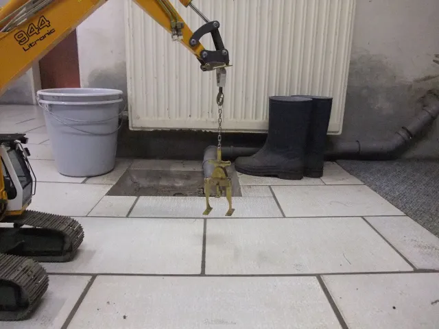

    hier mal ein Video vom Greifer in Aktion.
  • Hallo Daniel,
    der funzt ja richtig prima. Ein schönes "Spielzeug" hast Du Dir da gebaut. Der Greifer sieht echt Klasse aus! 03-Sterne
