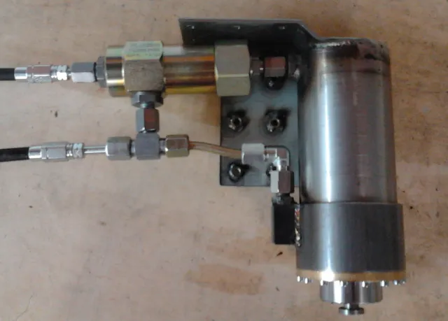

      Der erste Stützzylinder mit entsperrbaren Rückschlagventil
      Prüfdruck 60 bar
        • 193,3 kB
        • 1.701 × 1.219
      Prüfdruck 60 bar
      Der ist ja süß ^^
      wie groß ist der denn?
    • dryfolly
      • 1. Dezember 2011 um 07:13
      • #24
      Kolbenfläche 60mm
      Stange 40 mm
      Ventilanschlüsse 1/4 "

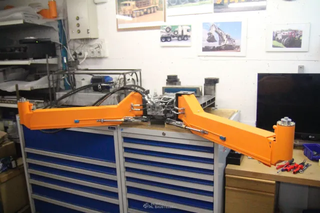

    • dryfolly
      • 12. Juni 2012 um 20:24
      • #26

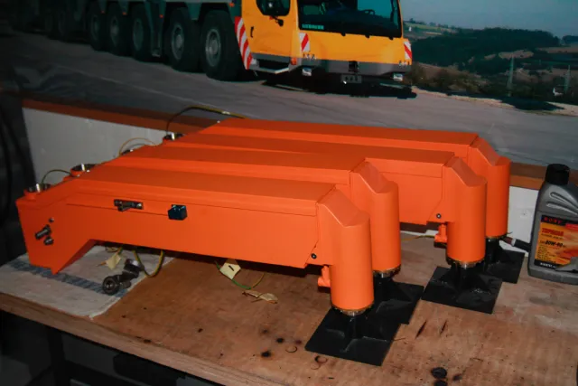

      Ich habe mal wieder ein Bild
      Die Stützen sind nun kpl. montiert und Lackiert

    • dryfolly
      • 4. Juli 2012 um 22:32
      • #28
      Weiter geht es
      Die Brixl ist eingebaut und macht viel Spaß

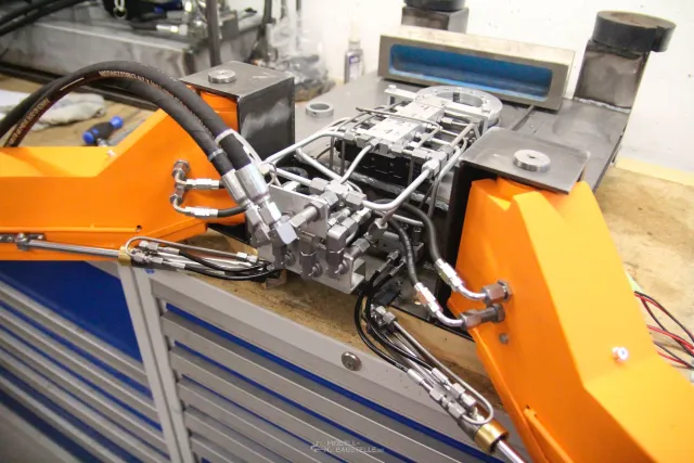

      Nun sind die ersten 4 Ventile für die Stützen eingebaut.

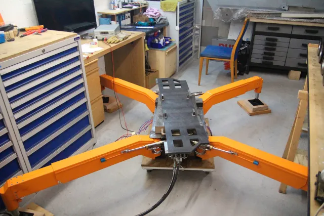

    • dryfolly
      • 3. Februar 2013 um 19:54
      • #34

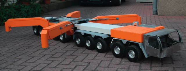

      Heute mal die Stützen getestet.
      100 Kg Stahl plus 170kg an Menschen
      mit 20 Bar im system geht das sehr gut
        • 470,4 kB
        • 2.000 × 1.333

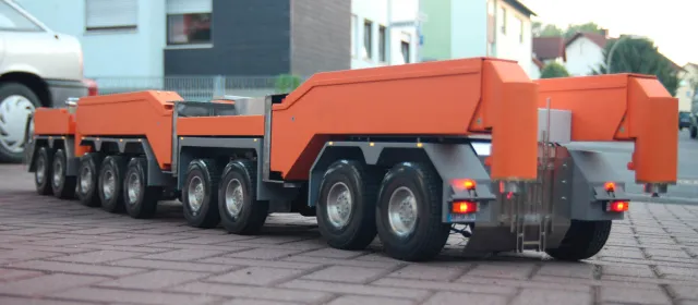

    • dryfolly
      • 27. März 2013 um 21:37
      • #38

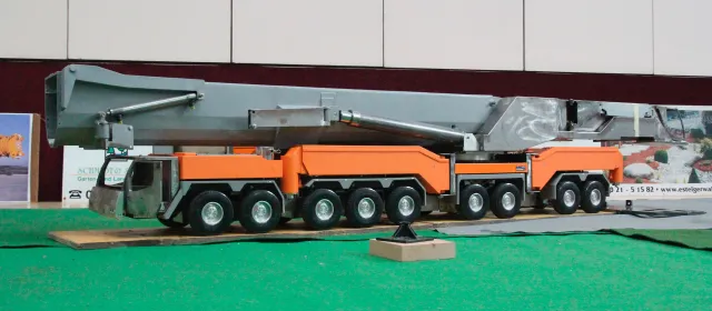

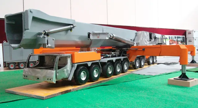

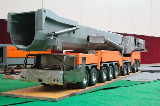

      Am Wochenende war unsere Austellung in Kleinostheim
      hier mal Bilder vom Kran.
        • 455,05 kB
        • 2.500 × 1.094
        • 476,82 kB
        • 2.200 × 1.466
        • 474,61 kB
        • 2.300 × 1.258
