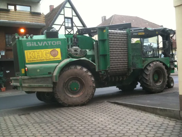

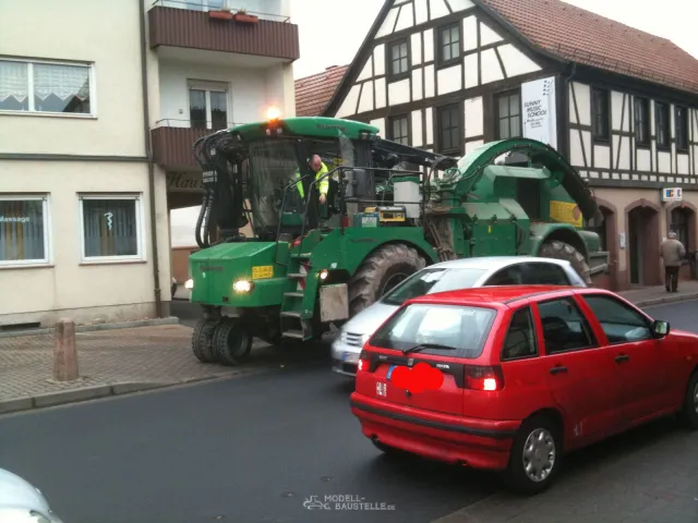

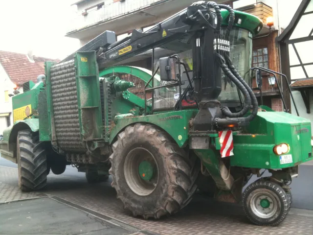

      Habe heute bei uns vorm Metzger (der Fahrer hatte wohl :Mahlzeit: ) was geiles stehen sehen -Deee .
      Was eine geile und eindrucksvolle Maschine!
      Hier ein Video dazu
      Hat von Euch einer eine Idee wafür die beiden "lustigen" Zwillingsreifen vorne an der Maschine sein könnten. Die sind jedenfalls mit der Lenkung gekoppelt, und wenn man das Video anschaut anscheinend "einziehbar" :kratz: .....

      Kann als Stützräder für den Kran sein .
      Die Maschine ist urspünglich ein Rübenroder .
      Ralf
    • LR 634
      Raupenfahrer
      • 10. Februar 2011 um 17:09
      Da haste ja nen nettes Maschinchen gefunden.
      Die Stützräder könnten auch zur Gewichtsverteilung sein um die zulässige Achslast nicht zu überschreiten, bin mir da aber nicht sicher. :Denk:
      Hinten ist auch nochmal so ein Radpaar.
      Zur Kranabstützung glaub ich eher weniger, da für den Kran ja extra stützen am Fahrzeug angebaut sind.
      Nick

      sieht cool aus :thumbup: . Ich denke auch dass die Räder was mit der zul. Achslast für den Strassenbetrieb zu tun haben.

      Thomas' Vermutung ist richtig. Nach Auskunft des Herstellers, der Firma Albach Machinenbau (http://www.albach-maschinenbau.de/produkte/silvator-2000/) dienen die Stützräder der Einhaltung der nach StVzO zulässigen Achslast von 12 t je Achse. Sie sind mit der Lenkhydraulik verbunden und im Gelände/ Wald vollständig einziehbar.
