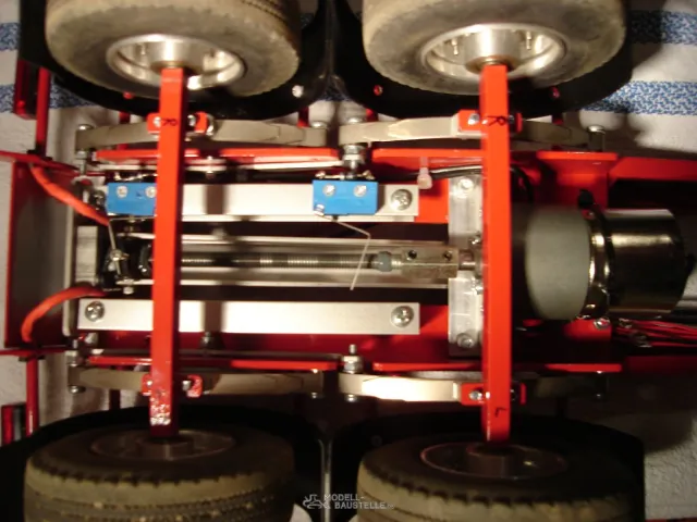

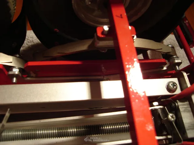

Hallo Basti,
Hier mal Bilder von meiner Mulde bzw. der Federung.
Das erste Bild ist die Wippe ,sie ist an der hinteren Achse montiert.Wie Du siehst ist die Feder hinten an der Wippe montiert und vorne fest am Rahmen,und die vordere Feder wieder vorne an der Wippe und vorne fest am Rahmen.
Das zweite Bild ist eine komplette Übersicht der Federung bzw. das Funktionsprinzip der Federung.
Und so siehts dann im Gelände aus,hier sieht man die Federung "arbeiten". Die hintere Achse wird nach oben gedrückt dadurch wird dann die vordere nach unten gedrückt und umgekehrt.
Hoffe ich konnte Dir weiterhelfen.
Gruß Achim ![]()
