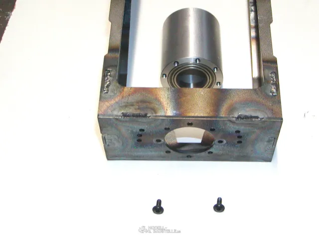

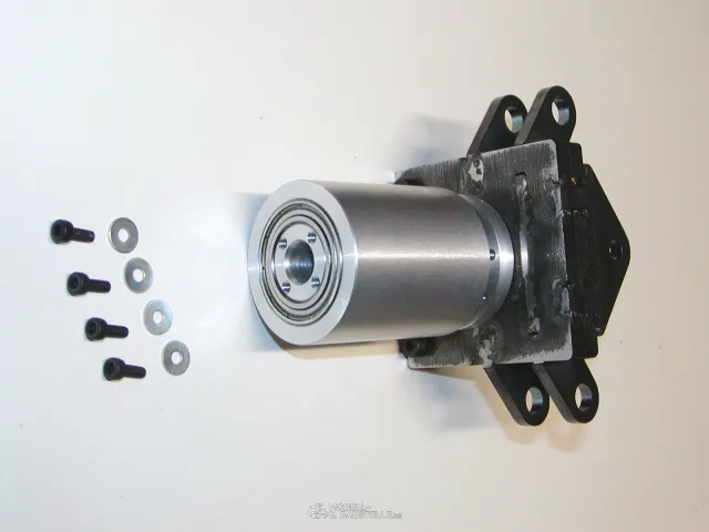

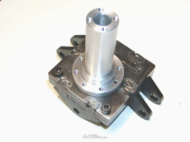

    Sowohl bei meinem Dumper als auch beim Harvester ist das Gelenk mit zwei Kugellagern gelagert.
    Läst sich prima montieren, und ist schön stabil.
