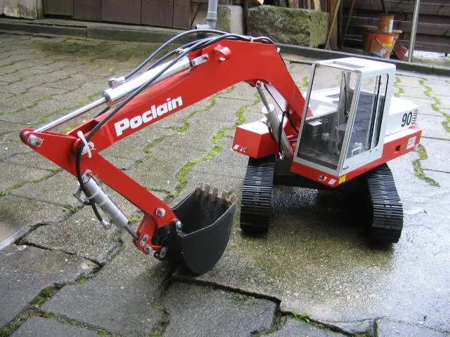

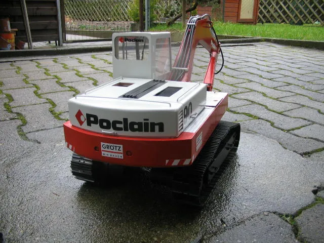

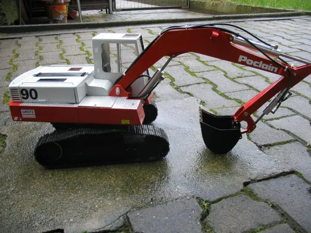

Nun zum Modell. Gebaut wurde es von Sven F., der schon mehrer Poclain Modelle realisierte. Ich erwarb ihn hier im Forum von Reinhard, allerdings schon komplett mit Hydraulik. Genauer gesagt ist es ein Modell mit 4 Abstützpratzen und einem seitlich knickbaren Ausleger.
Der 5-fach Ventilblock und die Pumpe stammen von Leimbach. Diese wird von einem 3557 Faulhaber angetrieben. Die Zylinder am Oberwagen (4 Stück) sind von Egli aus der Schweiz, die 4 im Unterwagen von Leimbach.
Die angetriebenen Achsen sind von Bönning.

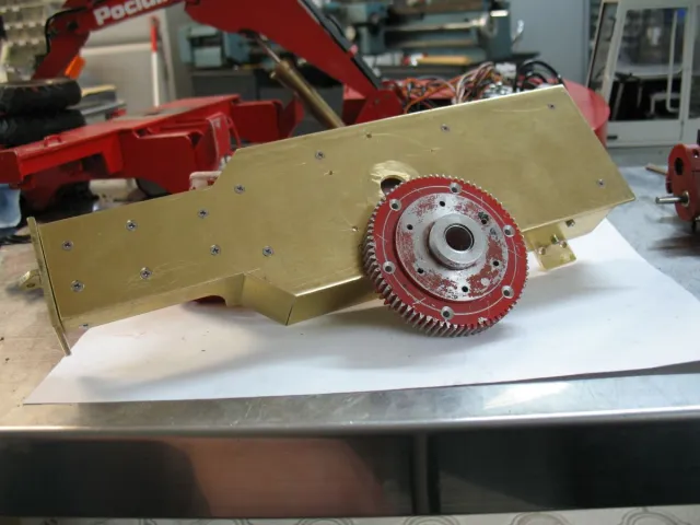

Da nicht nur die äußeren Werte zählen, baue ich den Poclain gerade um. Und zwar soll er vom 60 P4 zum 60 PL werden. Auf gut Deutsch: ein neuer Unterwagen mit Schild befindet sich im Aufbau. Zudem werde ich ein Schaltgetriebe einbauen und die Achsen bekommen Differenzialsperren.
Wie oben schon erwähnt: die Grableistung wird für Sand und lose Erde reichen, also vergleichbar mit den vielen Leimbachbaggern. Aber das geht in dem Fall für mich in Ordnung.
