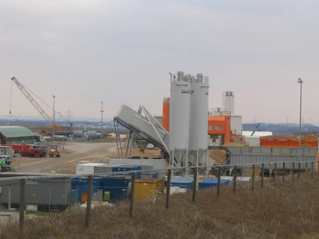

Ich hab Hier mal das Bild von Ralf eingebaut das man auch weis um was es geht. Gruß Bernd
Tolle Fotos!
Bild 032 zeigt eine Euromix radmobile Betonmischanlage von SBM Wageneder aus Österreich. Einsatzbereit innerhalb von 24 Stunden!

Hallo Ralf,
schön das du den vortgang der Baustele dockomentierst, so eine "Mega Baustelle " sieht man ja nicht überall.
Dino,
was es alles gibt
weist du ab wie viel m3 sich die Anlage lohnt ?
Hallo Bernd!
Auf dem Bild sieht man übrigens 3 Mischanlagen hintereinander, hab mal gegoogelt, es sind 2 Euromix 3000, also 3m³ Festbeton pro Charge und eine 3m³ Anlage von Stetter. Es geht um 330 000 m³ Beton von 2006 bis Ende 2008.
Theoretisch sollte diese Menge auch eine einzige Anlage mischen können, aber einen Maschinenausfall kann man sich bei so einem Projekt nicht leisten.
Bei Autobahnbaustellen werden Mischanlagen ab 25 000 m³ Jahresproduktion rentabel. Aber es kommt immer auf die umliegenden Lieferanten an, ob sich sowas auszahlt oder nicht. Es ist zwar leicht, solche Anlagen aufzustellen, aber Kies und Sand braucht man trotzdem auch noch, und der ist oft in den Händen der örtlichen Betonhersteller.
Meiner Meinung nach sind solche mobilen Anlagen aber auf keinen Fall mit gut gebauten stationären vergleichbar, was Bedien- und Wartungskomfort sowie Verfügbarkeit angeht.
Man spart sich halt sehr viele Transportfahrzeuge, wenn die Mischanlage vor Ort ist, muß allerdings auch sämtliche Betonsorten neu prüfen und genehmigen lassen.

Hallo Dino,
danke für die Antwort hat mich echt mal interesiert ![]()
kleine Korrektur bzw. Ergänzung zu Dinos Ausführung,
Die mobilen Anlagen rechnen sich fast immer, da oftmals Recycling Material verarbeitet wird oder die Zuschläge in der Nähe gewonnen werden können. Auch ist man dadurch nicht der preislichen Willkür der Anbieter Vorort ausgeliefert, welche bei größeren Projekten zu tragen kommt und diese können auch noch Lieferprobleme bekommen, da ja alle anderen Abnehmer auch noch beliefert werden wollen.
Außerdem werden beim Gleitschalungsbau gerne die Betonpumpen direkt unter der Mischanlage platziert und dadurch der Transport gespart.
Nicht zu vernachlässigen ist auch die Einzugsgeschwindigkeit der Fahrmischer, diese können die 3,6 m3 je Charge ( 3 m3 Festbeton unverdichtet) nicht so schnell aufnehmen wie die Mischanlage arbeitet, dadurch und durch die Rangierzeiten der Mischer kann der Theoretische Wert der Mischanlagen nicht erreicht werden. Bei Abgabe auf Kipper kann die volle Menge produziert werden, jedoch nur für sehr trockenen Beton zb. für Autobahndecken, Fertigteile (Betonleitwand) usw.
Dies ist der Grund, warum fast immer mehrere Anlagen eingesetzt werden, bzw. auch Doppelanlagen verwendet werden, es werden auch oftmals parallel verschiedene Betonsorten benötigt.
Beim Inntaltunnel zb. wurde bei jedem Portal eine Doppelturm-Anlage aufgestellt, um die benötigten Betonmengen u. Sorten herstellen zu können, manche Sondersorten wurden trotzdem noch zugekauft.
Der Bedienkomfort ist bei den mobilen Anlagen meist besser als bei stationären, da die Steuerung in einem eigenen Container untergebracht ist, dieser ist klimatisiert und auch meist getrennt der Anlage aufgestellt, damit sich die Stöße u. Vibrationen nicht übertragen. Durch die Großbaustellen wo diese Anlagen eingesetzt werden werden diese auch nicht so alt, dadurch sind die Steuerungen meist jünger und moderner.
Die Betonprüfungen sind auch kein Problem, diese müssen sowieso regelmäßig gemacht werden, bei solchen Baustellen wird ein Prüflabor eingerichtet. Ein Teil der Probewürfel müssen ja auch aufbewahrt werden, falls Probleme auftreten.
Auch die Wartung ist nicht viel umständlicher als bei festen Anlagen, meist kommt man bei den mobilen an die großen Komponenten leichter ran, da die Verkleidung abgebaut werden kann und man zb. mit einem Kran arbeiten kann, bzw. die Komponenten komplett zur Rep runter gehoben werden.
Ihr seht also, dass dies Anlagen genauso Ihre Berechtigung haben und bei richtigem Einsatz stationären Anlagen überlegen sind.
Auch die Investitionssumme ist nicht zu vernachlässigen und die Errichtungs-Auflagen sind wesentlich geringer als bei Fixen.

Danke Gregor für die umfangreiche Antwort! Eines ist auch noch wichtig, genau wie Du sagst: wenn es nur Baustraßen und keine öffentlichen Straßen zwischen der Mischanlage und dem Einbauort gibt, so kann man auch gut und gerne das gesetzliche Gesamtgewicht überschreiten.
Ich finde jedoch schon, daß eine sauber geplante und ausgeführte stationäre Anlage von der Dauerhaftigkeit besser ist als eine mobile Konzeption. Gerade wenn es um die Wintersicherheit geht.
Allerdings unterscheiden sich viele Reihenanlagen nur minmal von den jeweiligen mobilen Ausführungen. Und ob man nun lieber in einem festen gemauerten Gebäude arbeitet oder in einem windigen aber klimatisierten Container ist auch Geschmackssache.

@ Hiab, durch Deinen Bekannten siehst Du, wie haltbar solche Anlagen sind, darum meine Aussage, dass mobile Anlagen meist moderner sind, da sich diese schneller rechnen und meist eigens für Großprojekte angeschafft werden. Eine Turmanlage kostet zwischen 1-2 mio. €, eine Mobile ab ca. 400 000 € mit open End.
Eine mobile Anlage muß nicht unbedingt eine Reihenanlage sein, bei den kleinen wird öfters ein Taschenzuteiler eingesetzt, es werden aber auch welche mit Kies-Vorsilo verwendet. Die Wintertauglichkeit ist nur eine Sache der Auslegung, ich habe zb. eine Anlage mit Taschenzuteiler in Moskau montiert, ausgestattet mit leistungsfähiger Dampfanlage ist eine kontinuierliche Produktion bis -25 ° kein Problem, diese fangen erst beim Einbringen des Betons an.
In Österreich ist die Aufstellung einer Mobilen kein Problem, wird befristet genehmigt, bei Stationären ist der Aufwand wesentlich höher und manchmal durch Bedenken der Anrainer unmöglich. Mir sind Anlagen bekannt, welche 30 - 40 Jahre alt sind, diese arbeiten noch, jedoch sind die meisten in diesem Alter nach neuer Betonnorm nicht mehr zulässig.
Ihr seht also, es gibt keine eindeutige Aussage, was besser ist, es hängt von der Situation ab.

es gibt solche u. solche stationären Anlagen, bei den meisten ziehe ich jedoch eine Mobile vor, da auch bei einer betonierten Einhausung die Schwingungen und Erschütterungen übertragen werden und es bei einigen sehr laut zugeht.
Weiters kleide mal einen Turm neu aus, da wünscht Du Dir eine Mobile.
